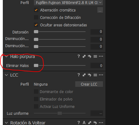

Se pueden eliminar en el Capture One Pro aquí:
33249

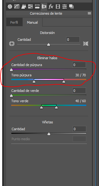

Y en el Camara RAW aquí.
33251
Ver el adjunto 33249
Ver el adjunto 33251

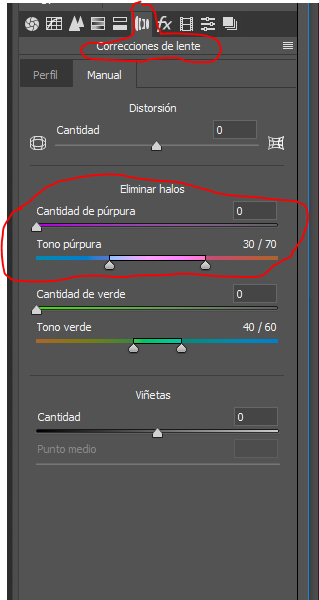

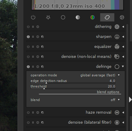

Hola Xosé,
Estaba buscando otra cosa y he caído aquí, espero que aún te sirva.
Para darktable tienes un modulo específico para corregir esta clase de aberraciones.
En inglés se llama defringe, te pongo un pantallazo de dónde está a ver si lo reconoces.
Por la dificultad de encontrar tutoriales en español yo uso el programa directamente en inglés.
36016

Muchísimas gracias. Lo cierto es que ahora utilizo el On1 (me da mejores resultados tanto al abrir e interpretar la imagen como en el procesado), pero no está de más tenerlo ?
