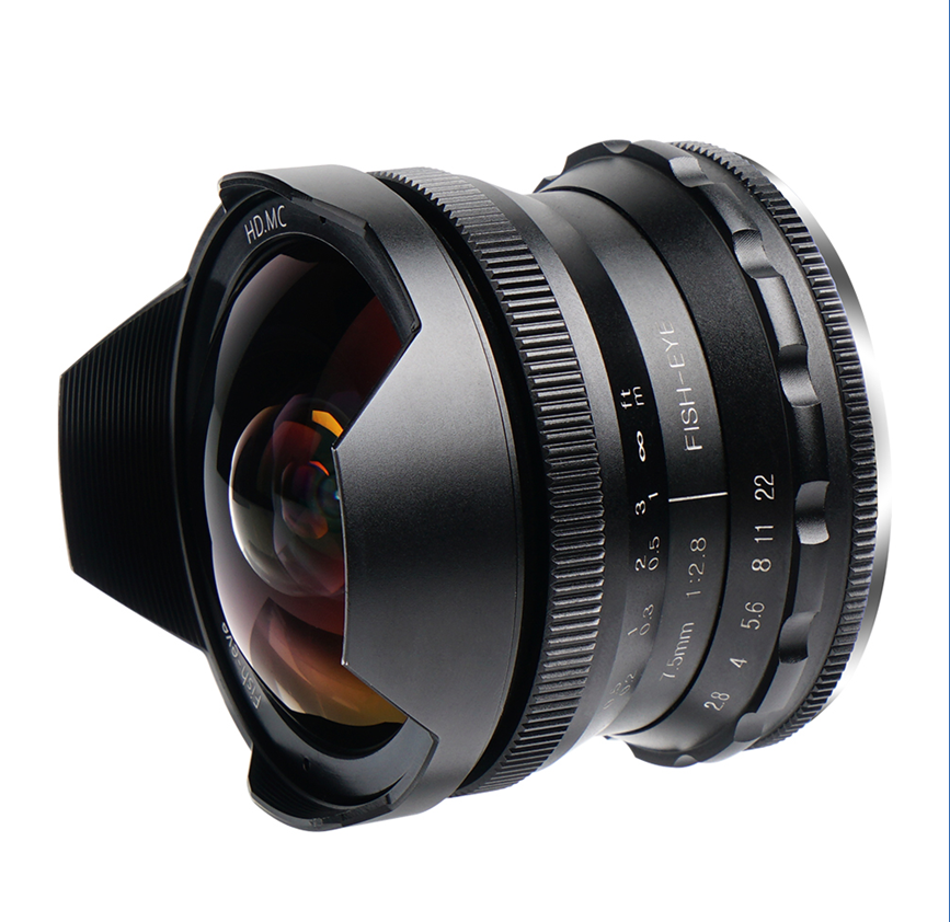

Échale un ojo a este PERGEAR 7.5mm F2.8 Fish Eye Manual Focus

Gracias compañero.
Ese es otro de los disponibles y en lista.
Me alegra saber que también rinde bien.
Es más barato que el ttartisan pero también un punto menos luminoso.
Y más barato que el 7artsabs de igual luminosidad.. tengo que ver los ángulos de cobertura

Por lo que he estado mirando los 7,5 mm:
* TTartisans tiene la ventaja de ser más luminoso, f2 frente a f2,8 de otros. Tiene diafragma de 7 palas redondeadas. Su mayor handicap es que (si me fio de la ficha de pergear) su rango de enfoque es a partir de ¿20m?. Precio medio, similar a 7 artisans. 343g.
EDITO: según otro sitio, enfoca desde los 12,5 cm (esto parece más razonable).
* 7artisans v 2, es f2,8, también 7 palas, enfoque a partir de 15 cm Por lo que comentáis buenos resultados en definición. Su característica diferenciadora sería que abarca 190º en la diagonal frente a los 180 de los otros. 265 g de peso. El más ligero.
* Pergear f2,8. Tiene enfoque a partir de 12cm, lo que está muy bien, 10 palas redondeadas lo que a priori podría producir desenfoques muy bonitos. El más barato, nuevo unos 100€. A priori pinta muy bien. Su handicap podría ser con respecto a los otros su mayor peso, unos 330g, unos 50 más que el pergear, y similar al ttartisans
Del meike no tengo muchas referencias y es algo más caro.
Resumiendo:
* E l ttartisans es el más pesado pero destacaría por su luminosidad y (si lo del enfoque a 12,5cm es correcto) enfoca también bastante cerca. Para fotos del cielo nocturno o que parezcan estrellas o para interiores tendría su ventaja.
* El Pergear destaca por precio y por enfocar bastante cerca y sus 10 palas que a priori generarían desenfoques más suaves (aunque eso depende también de otras cosas).
* El 7artisans destacaría por su ligereza y por ser el que tiene una cobertura más amplia, llegando a los 190º en vez de 180 (tampoco estoy seguro de que eso me sea tan deseable, será más complicado de domar). Es el que menos cerca enfoca.
Menudo lío. Otra cosa a valorar sería la posibilidad de poner filtros, el ttartisan parece que no puede.
