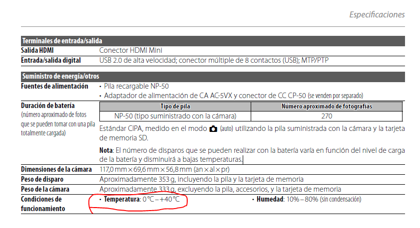

Respecto a las temperaturas que soportan las cámaras Fuji normalmente son hasta los 40ºC por ejemplo en la S 20.
Que ocurre cuando cuando hay una ola de calor como la que hemos pasado los últimos días, pues que la cámara no refrigera, ni aunque le pongamos un ventilador sí la temperatura exterior son 40ºC o más.
Cuanto mayor es la temperatura y más nos acerquemos a esos 40ºC la cámara es incapaz de evacuar calor, y subirá la temperatura hasta que aparezca la alarma.
Situación que se agrava en la S20, que tiene el cuerpo pequeño, y su capacidad de disipar calor se reduce notablemente, no he tenido la cámara en la mano pero podría asegurar que a una temperatura ambiente de 30º, rápidamente llegara a la temperatura de calentamiento.
No sé si me explico, si la temperatura exterior fuera 10ºC seguro que la cámara se calentaría con el uso, pero llegaría un momento por ejemplo a los 25ª que la cantidad de calor que genera la cámara se disipa con la temperatura ambiente ( 10ºC ) alcanzando un equilibrio de temperatura interior a 25 ªC y no ocurre nada
Pero si la temperatura exterior es de 30ºC con el calentamiento de la cámara enseguida llegaría a esos 40ºC y subiendo ya que el salto térmico entre exterior e interior es pequeño y la cámara se sobrecalentaría, la materia se calienta o se enfría más rápidamente por el salto térmico entre el exterior y el interior.
El punto más débil para el calor es la batería ( de ahí que la hayan potenciado la carga y tamaño y supongo que lo que es para hacer más disparos es más de marketing ) , la bateria podría llegar a explotar, el sensor aguanta más pero produciría bastante ruido, el calor se produce en el procesador/sensor y en la batería cuando se le da un uso continuado.
En los manuales en la sección de notas y precauciones habla bastante de la temperatura de las baterías.
No sé exactamente en vuestros casos pero me temo que sea una característica lo del calentamiento de todas las S20, aunque eso no quita que puntualmente haya algunas unidades defectuosas y se caliente antes que las otras.
