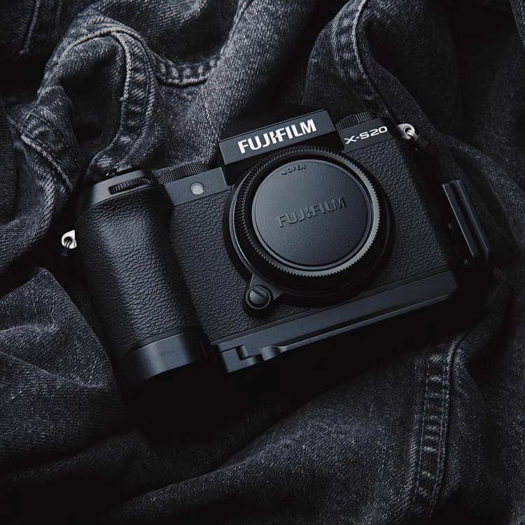

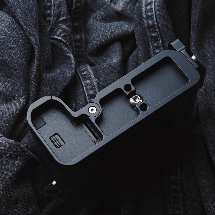

El uso de placa L o empuñaduras que tapan toda la parte de abajo de la cámara, pueden favorecer el calentamiento...?
    134,3 KB · Visitas: 73
    103,8 KB · Visitas: 69
Yo uso las XH2s con carcasas que envuelven toda la cámara.
Dudo que las placas L que mencionas hagan calentar más la cámara porque entiendo que el punto más caliente es detrás del monitor, no por debajo ni por los laterales.
Si esas placas tapan alguna rejilla por donde debe circular el aire, puede que sí le afecte.
Si no, ayudan, como disipador.
Depende.
Si ahí tuviera alguna ventilación si sería perjudicial.
Si no pues más bien debería ayudar a disipar calor siempre que sean de aluminio ya que es buen conductor y expondría algo más de superficie
Aunque tampoco esperaría que la diferencia fuera muy relevante.
