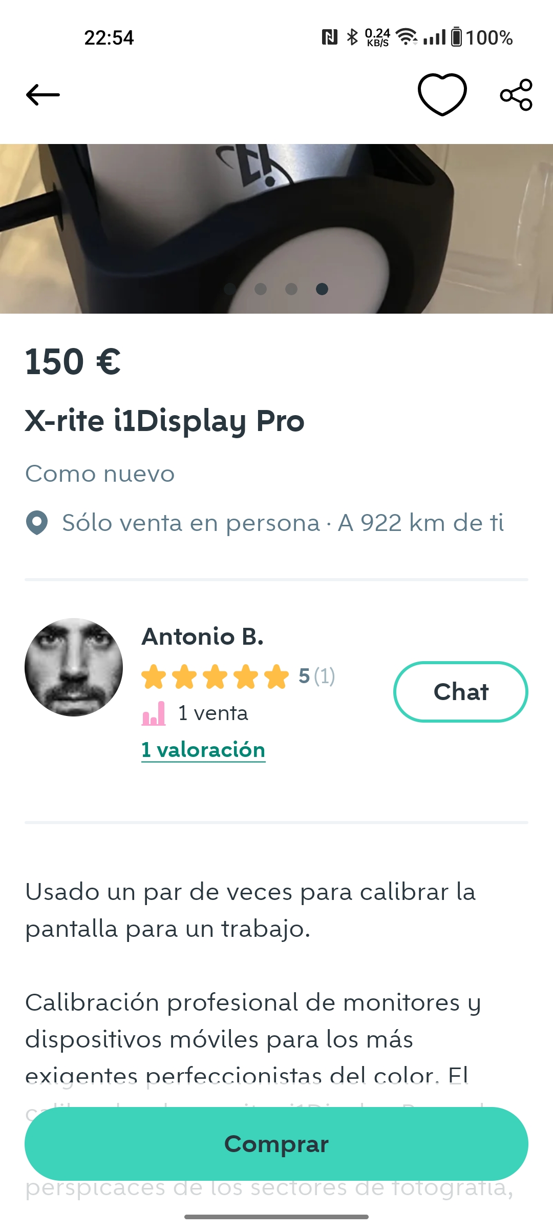

Tengo el i1Display Pro pero es para un Eizo de calidad fotográfica. Pero @minitt tiene un HP all in one y no parece que piense cambiar a uno fotográfico. Aparte de que me parecería muy extraño que no midan razonablemente bien los monitores wide gamut.Yo no compraría ese. Según el monitor no es preciso, no miden bien los monitores wide gamut con las tecnologías de los últimos años en retroiluminación. Es lo que te decía, mejor gastar un pelín más y tener algo para muchos muchos años. Yo tengo la versión antigua de éste más de diez años y a día de hoy sigue funcionando para monitores eizo de última hornada. Te dejo aquí para que lo veas, seguro que lo puedes encontrar más barato.

Si encuentras el modelo anterior te servirá y seguro que está más barato. La marca es X-Rite. El modelo que te digo es el del 2010... Que se actualizó luego. Ahora tienen el que te he enlazado. Es mejor, pero con el otro tienes suficiente si lo encuentras.
