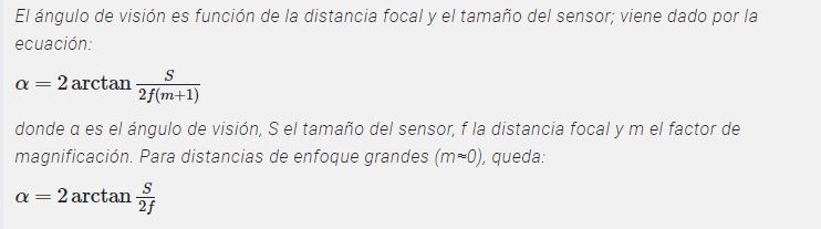

La magníficacion es el poder de aumento en la imagen a su máximo acercamiento de enfoque, el 60 mm
No se como decirlo, a ver si ahora lo comprendeis y en vez de debatir conmigo debatis con las formulas:
La magnificación es un valor variable, que va por ejemplo en el 23mm f1,4 desde 1: 0,10 a una distancia de enfoque de 28cm y a cero cuando se enfoca a infinito, tal y como dice las caracteristicas tecnicas del objetivo.
Sin embargo para el 23mm va de 1: 0,13 a 22cm tambien a cero a infinito.
Siempre que se enfoca a infinito la magnificación es cero.
Si te fijas en la formula es una realidad que tengan diferentes angulos de visión cada objetivo, sin embargo cuando se enfoca a infinito los dos coinciden el mismo angulo de visión de 63,4.
El dato del angulo de visión se da para facil compresión con el enfoque a infinito, porque sino se tendria que dar un angulo de visión para cada distancia de enfoque.
Por esto a distancias cortas el angulo de visión es diferente en los dos objetivos, pero a medida que vamos enfocando más lejos este angulo de visión se va igualando hasta ser completamente igual cuando se enfoca a infinito.
En la Fomula esta mal expresado "S" no es la superficie del sensor sino la diagonal en mm.

Despues de todo el rollo que he soltado por ahí arriba resumo:
Respecto el angulo de visión ( la focal en los dos objetivos el f1,4 y el 1:2 es la misma ) pero será unos 2 grados mas amplio el f2 sobre los 63,4ª que tienen a una distancia de enfoque cercana, pero a medida que vas enfocando hacia el infinito el angulo de visión es el mismo 63,4º.
Si lo vas a utilizar para paisaje donde los objetos a fotografiar estan lejanos tienen el mismo angulo de visión el 1,4 y el 2.
