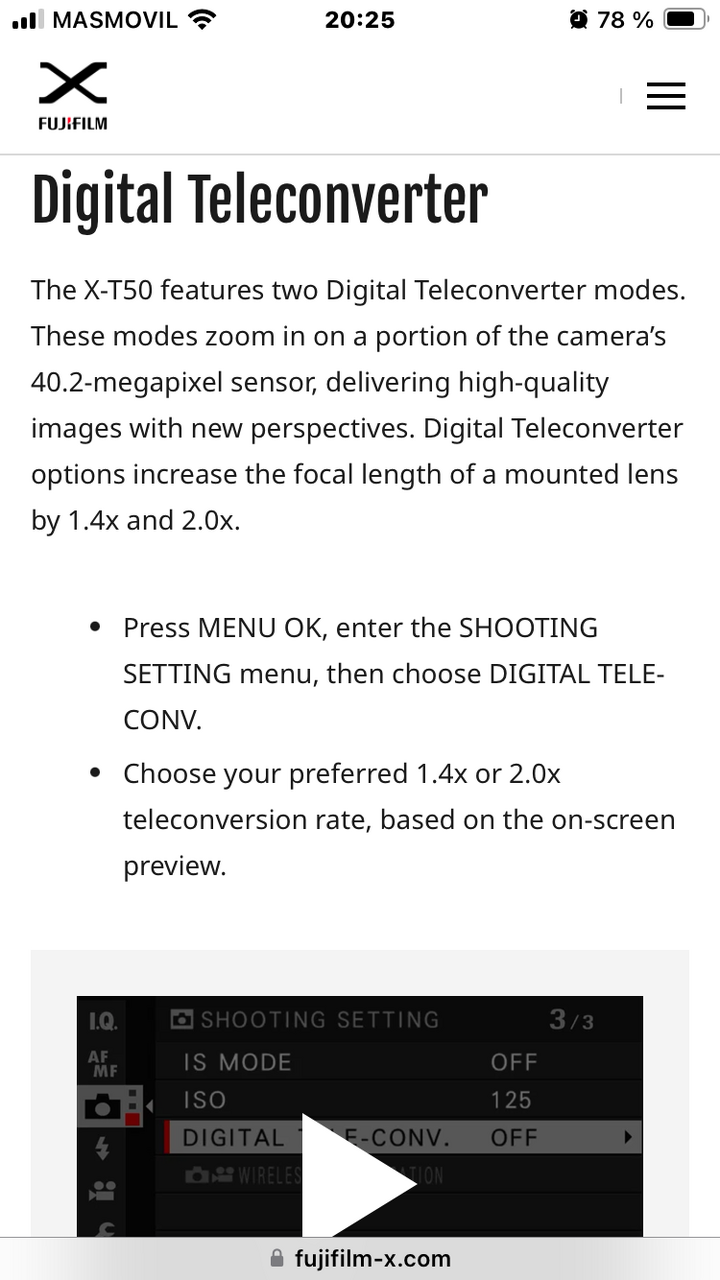

Teleconvertidor digital a 1.4x y 2.0x.

Creo que son cosas diferentes. SI no lo interpreto yo mal, el compañero pregunta por dónde se selecciona el tamaño del archivo en píxeles, no de la focal. Como bien dice su nombre, eso que indicas se refiere a una forma de hacer zoom digitalmente.

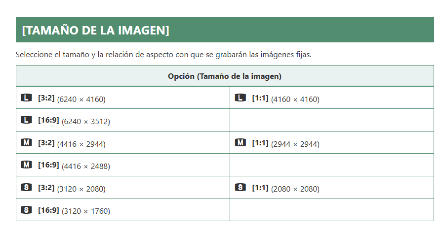

Tamaños en Mp para el formato 3:2 (el estándar en fotografía):
L: (6240 × 4160) = 25.958.400 (26 Mp)
M: (4416 × 2944) = 13.000.704 (13 Mp)
S: (3120 × 2080)= 6.489.600 (6,5 Mp)
Para los sensores de 26 Mp. Para los de 40 Mp. supongo que será igual (L=40 Mp, M=20Mp, y S=10Mp.)
