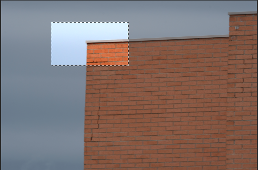

Volviendo al tema hoy he hecho una serie de disparos desde una ventana de mi casa a la casa de enfrente que estará como a unos 60metros y variando la velocidad unas veces jugando con el diafragma y cuando este no da para más subiendo el ruido.
La foto en su cuadro completo es el siguiente:
Y los resultados obtenidos han sido:
Os recuerdo tirando a 400mm( equivalente a 600mm ) y a pulso ( apoyado solo con los pies al suelo ) , teóricamente sin estabilizador el limite para las fotos seria una velocidad de 1/600 segundos.
De la serie que os muestro y de otras 5 que he enfocado a la misma distancia pero a otro sitio, los resultados han sido homogéneos, estando el límite más o menos 1/75 segundos, digo más o menos ya que en algunas serie con esta velocidad la foto es aceptable y en otras no tanto, claro mi pulso en esa velocidad depende en el momento del disparo unas veces sale bien y en otras no, sin embargo a 1/150 seg ya están clavadas en todas las series.
Este análisis me va ayudar mucho para no fallar fotos a 400mm por trepidación ya sé que por velocidades menores a 1/150 o me apoyo contra algo la cámara/cabeza y/o subo el ISO ya que estoy al limite del trépidamente.
Lógicamente en otras pruebas tirando a 20 metros con el 400mm puedo disparar hasta una velocidad de 1/30 de segundos y clavar la foto.

He hecho más pruebas, para comprobar la velocidad de corte ahora con un objeto cercano.
Cámara X H1, con el Fuji 100-400mm y disparando como a 4 metros a un Din A4, mi cocina no da para más y tuve que hacer las pruebas a 291mm
La zona de observación de la trepidación a un zoom del 100%.
El resultado fue el siguiente:
Aquí el corte de la velocidad estimo ha sido unos 1/30 segundos, a 1/20 mal y a 1/50 sg bien.
Con lo que estas pruebas confirman mi suposición que a distancias más cortas de enfoque era alrededor de 1/50 que era lo que decía en el primer Post.
Conclusión, y siempre digo lo mismo con mi cámara, objetivo y pulso ( No todas las cámaras, objetivos y pulsos son iguales ) : A distancias largas de enfoque unos 60 metros 1/75 seg y a unos 4 metros alrededor de 1/30 ( tal vez 1/50 a 400mm ) de segundos aproximadamente, muy poco pero algo de diferencias.
