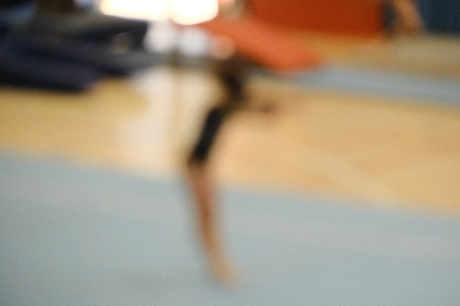

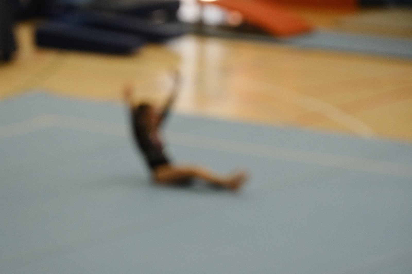

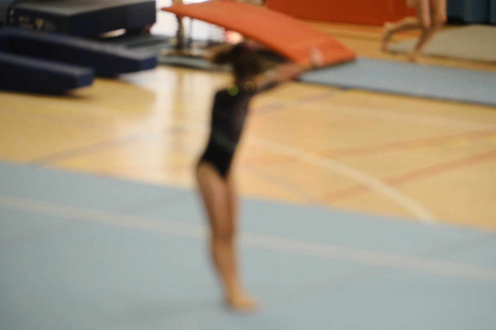

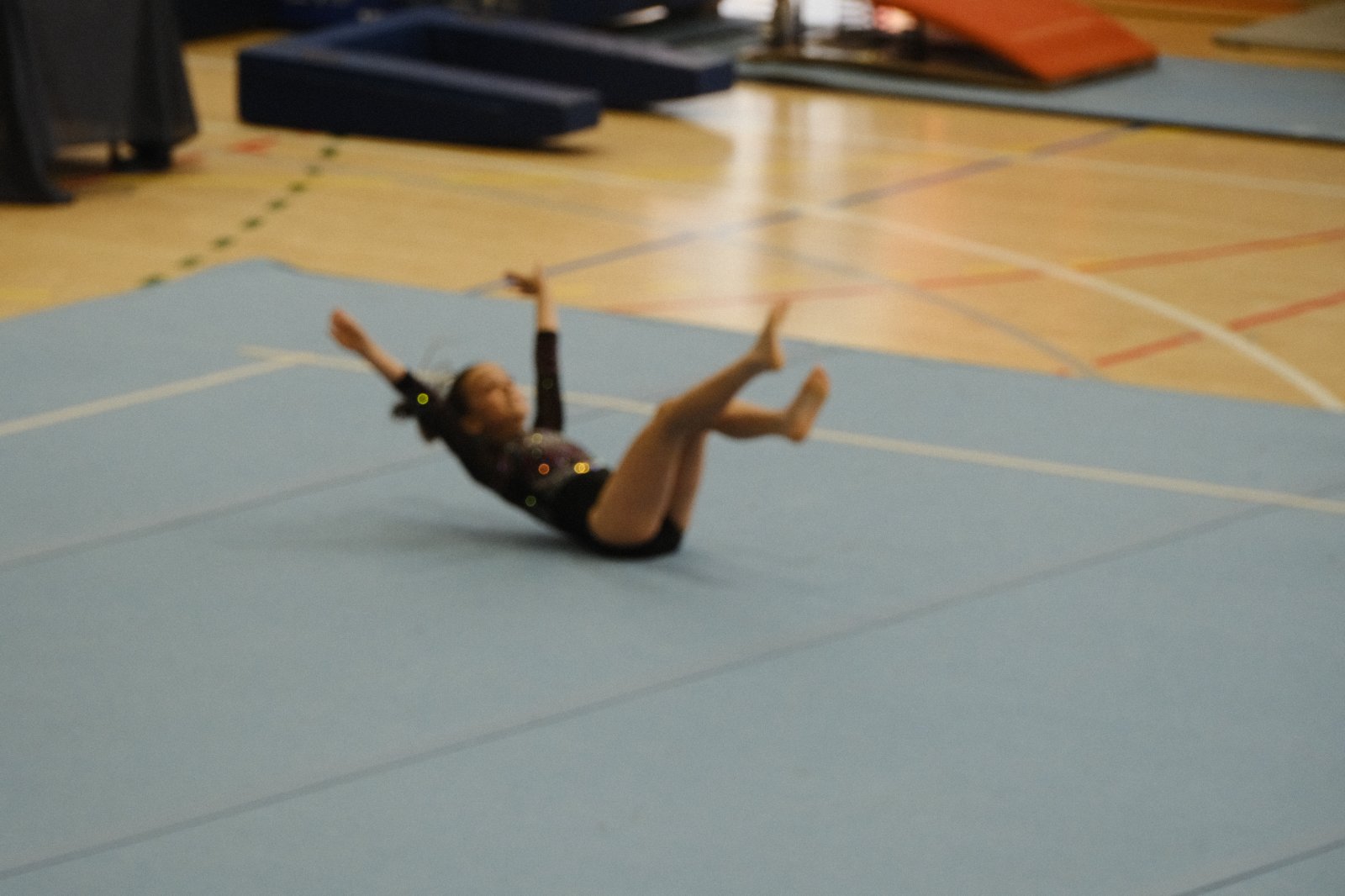

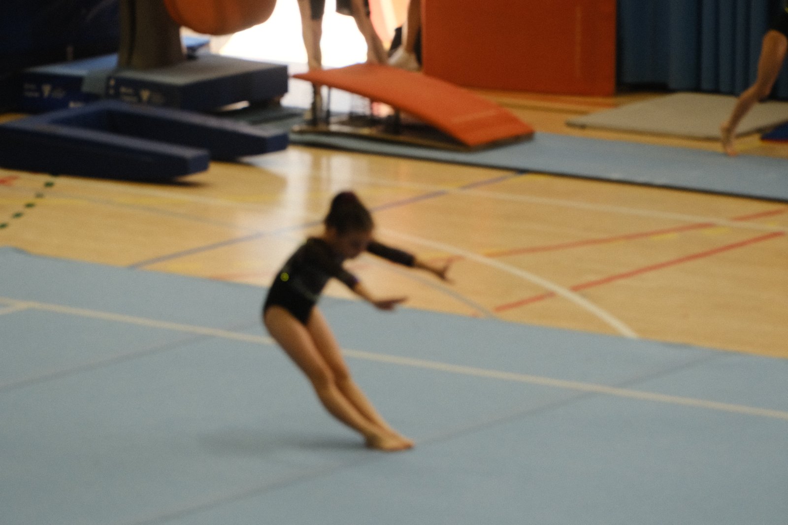

Hola,

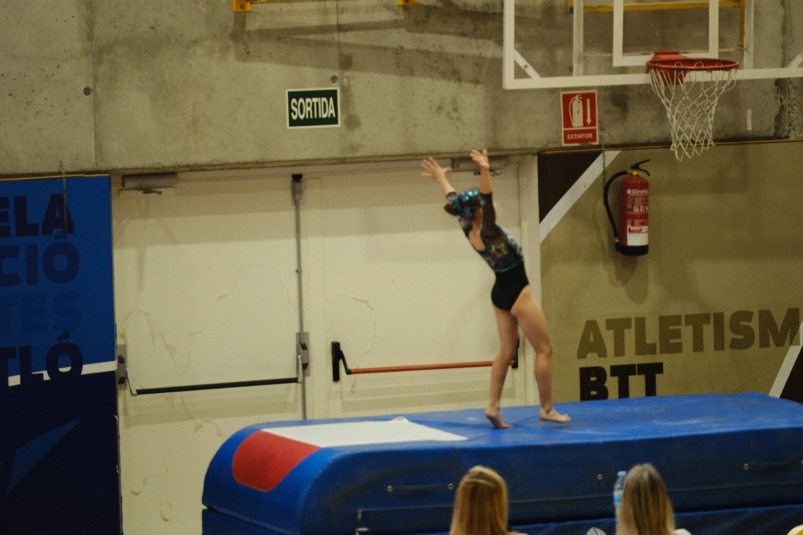

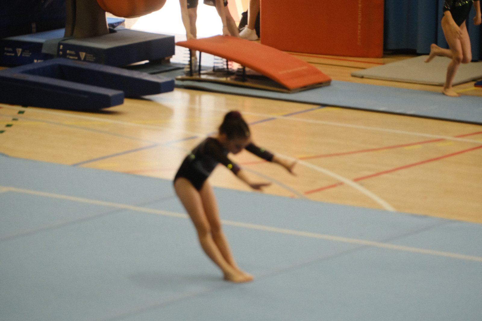

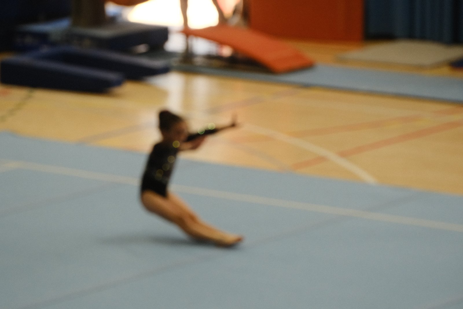

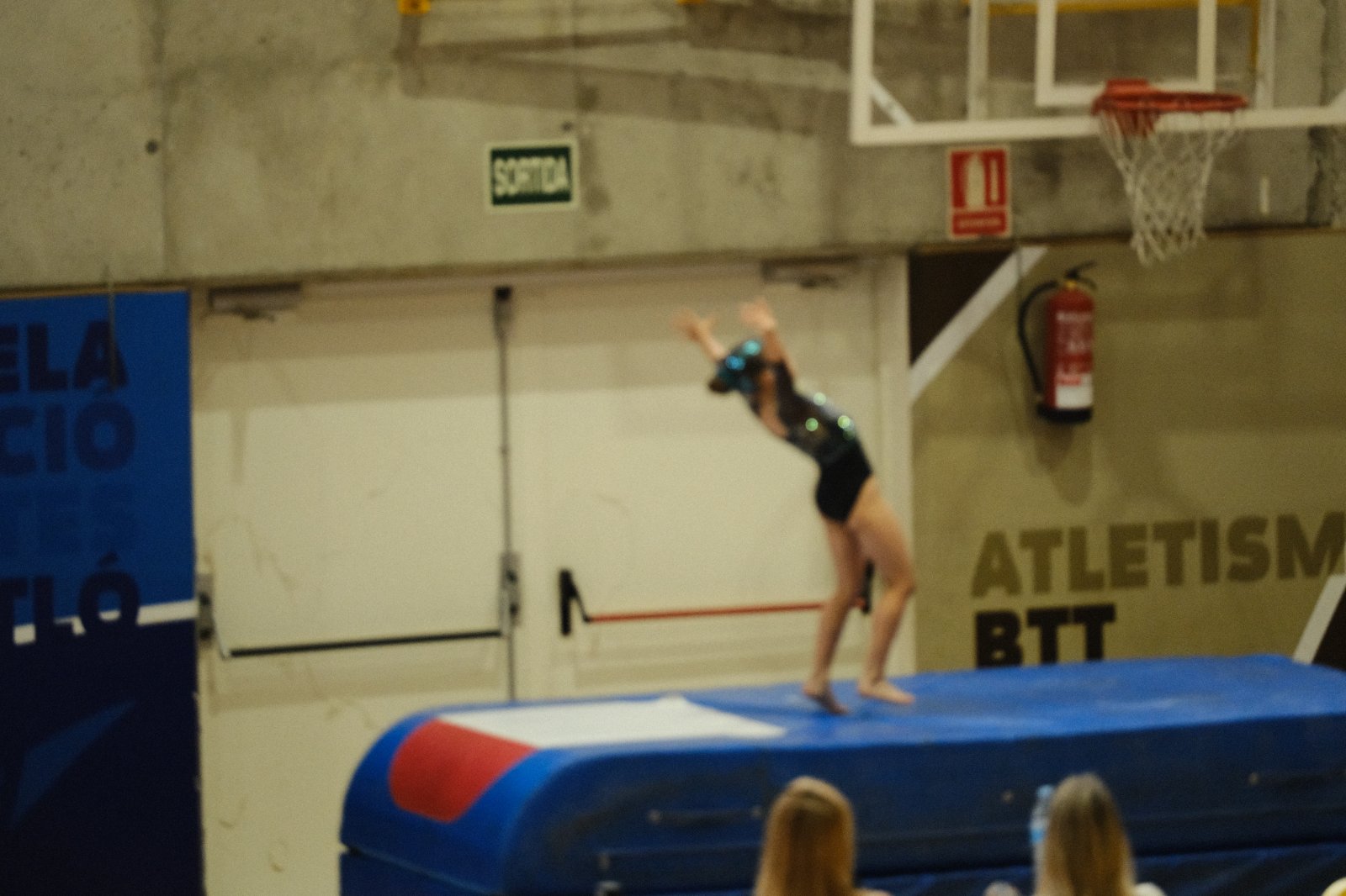

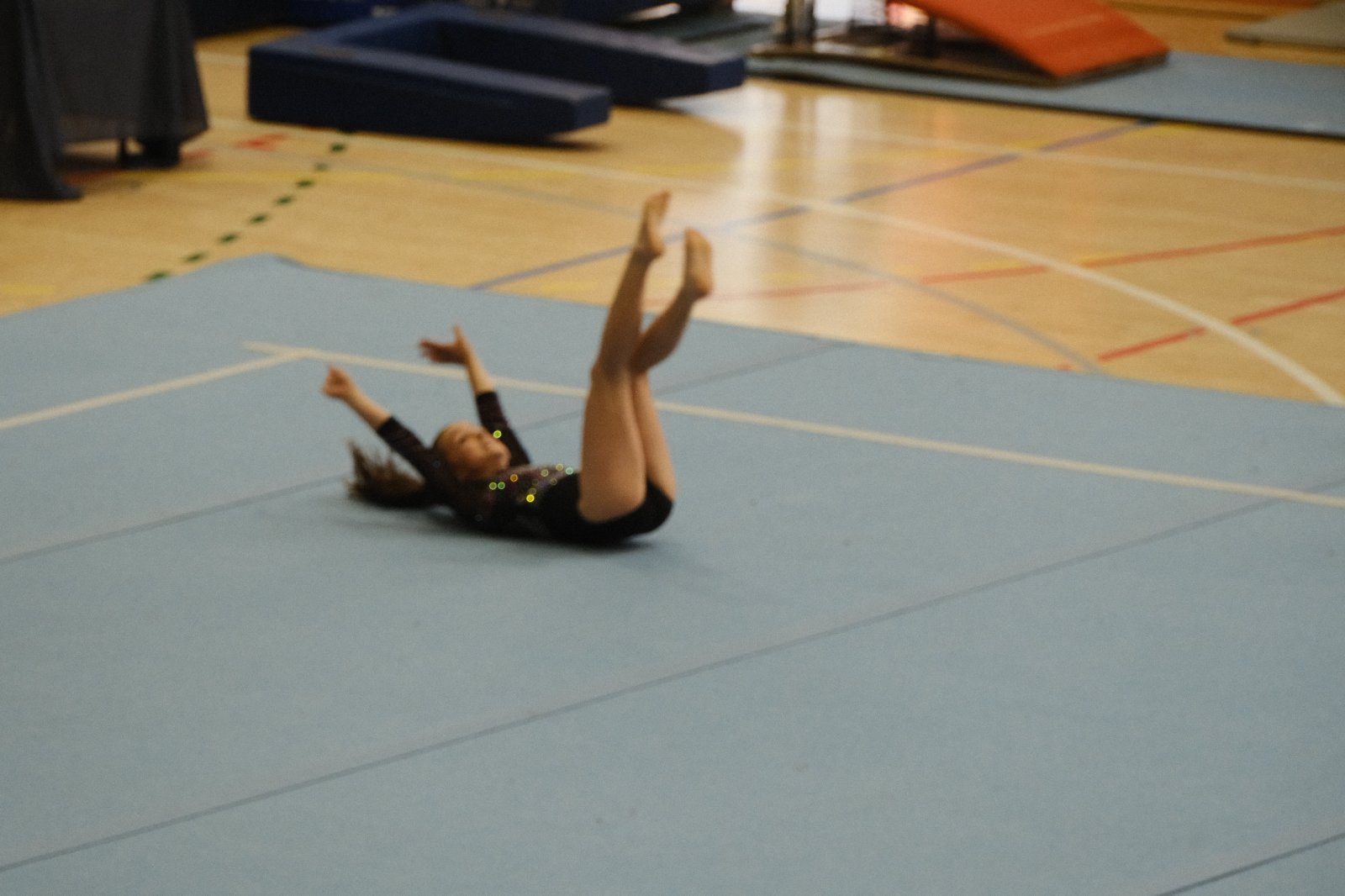

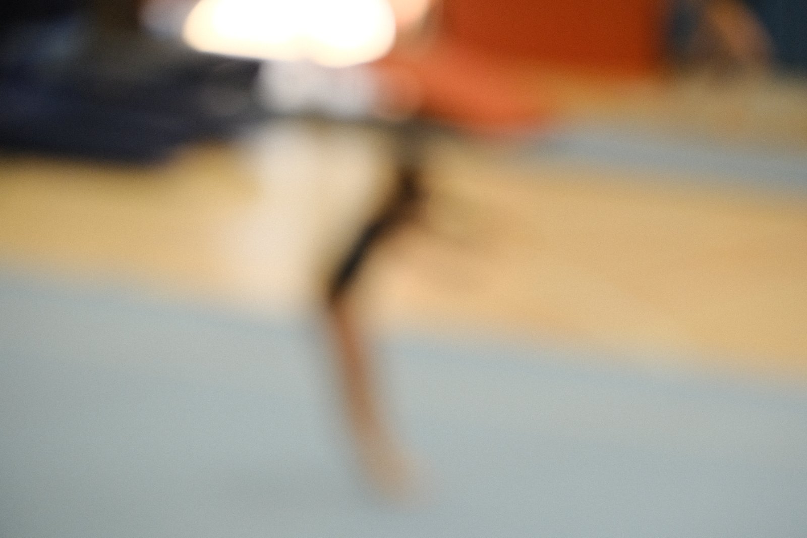

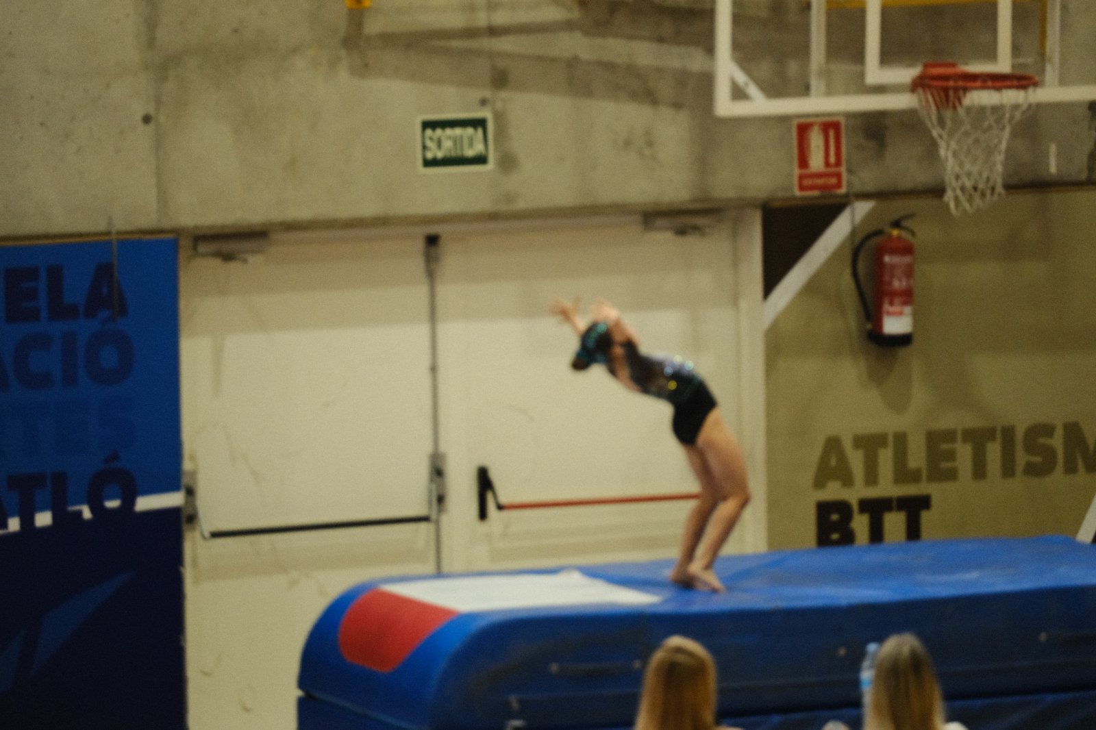

Después de las pruebas de hoy, demuestro el súper enfoque de nuestras máquinas, todas en la misma focal, que parece que haya hecho un zoom.
XE553672.JPGXE553673.JPGXE553674.JPGXE553675.JPGXE553676.JPGXE553677.JPGXE553678.JPGXE553679.JPGXE553680.JPG

Ver el adjunto 169351Ver el adjunto 169350Ver el adjunto 169349Ver el adjunto 169348Ver el adjunto 169347Ver el adjunto 169346Ver el adjunto 169345Ver el adjunto 169344Ver el adjunto 169343
No suelo hacer fotos en situaciones similares… pero creo que habría enfocado manualmente jugando con la profundidad de campo/hiperfocal.
Alguna habría salido, creo.
Dicho esto. Es verdad que el autofoco es la asignatura pendiente de Fuji.
Si tienes muchas situaciones como esta, sí que me plantearía el cambio de sistema.

Ostras @oskar viendo las fotos, me sorprende que la XE5 no sepa resolver eso. La XH2 con el 70-300 no me fallaba tan absurdamente. Tampoco la puse en apuros en interior, pero igualmente me sorprende muchísimo.
Has intentado que alguien pruebe tu cámara con otro objetivo u al revés tu objetivo en otra cámara?
Es que veo las fotos y no pienso en técnica o configuración, puedes tirar lento o rápido, más abierto o más cerrado pero es que estos resultados son nefastos. No sé, pienso más en un defecto de la óptica o algo parecido.

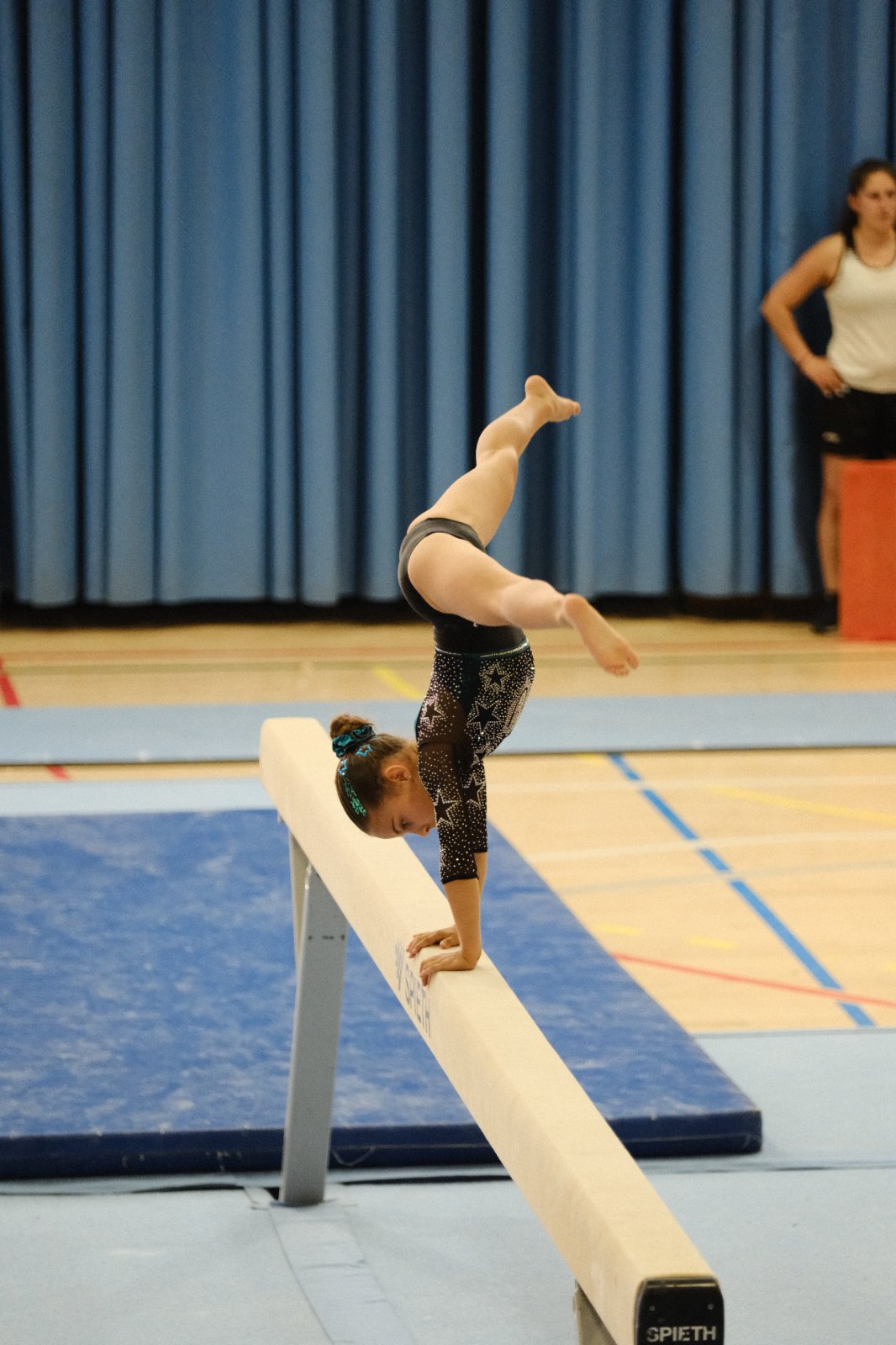

Ayer asistimos a una competición de gimnasia en varias modalidades, barra, baile, salto y potro.

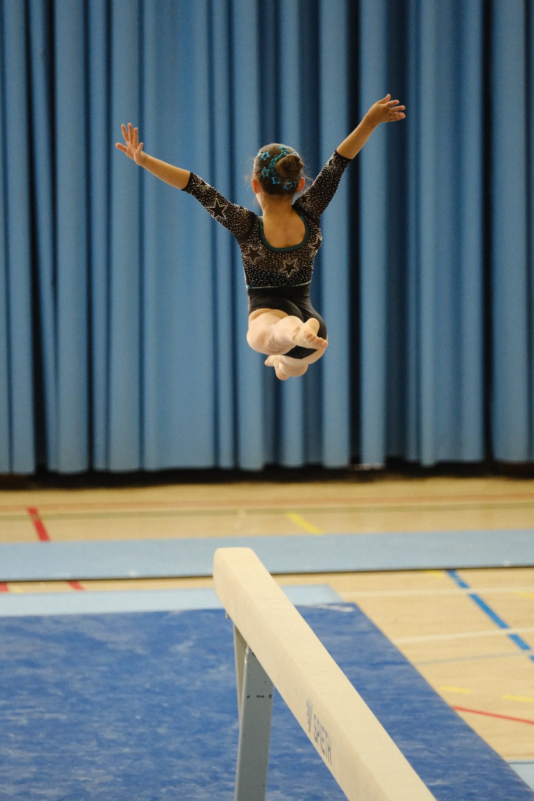

@oskar calzado con su X-E5 y un 70-300mm, y yo con una X-T5 y 50-140mm + 150-600mm.

Con el 150-600mm iba demasiado largo, solo podía hacer fotos para ver el rendimiento del AF, así que no era el adecuado.

Empezar a usar el 50-140mm fue un antes y un después.

El resultado final, nos volvimos con un 70% de aciertos aprox, que sigue siendo un 20/25% inferior a Sony/Canon, pero con las fotos que habíamos venido a buscar.
