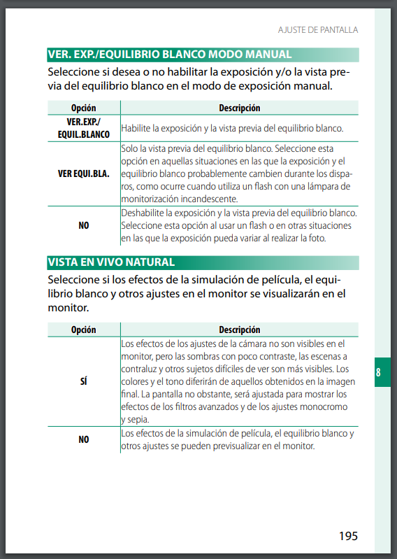

Seguramente tienes VER EXP./EQUIL. BLANCO en NO en el ajuste de pantalla

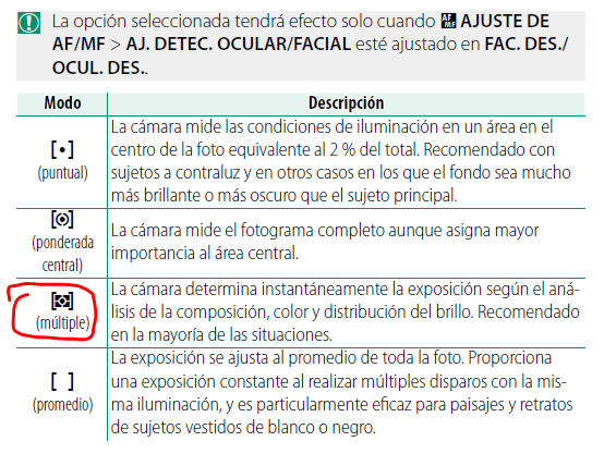

¿ Que sistema de exposición utilizas ?, ya que cada uno es bueno según para qué, tal vez no estés utilizando el idóneo.
Para escenas normales, que para mi suele ser el 90% de las escenas utilizo el múltiple.
Luego viendo el histograma y según el motivo ajusto con la rueda +/-EV pero casi siempre subexpongo un poco respecto a lo que me ofrece la cámara, prefiero no quemar las altas luces y luego levantar algo las sombras en el revelado. Como ves la información de lo que veo en pantalla me dá igual, lo que manda es el histograma, también es verdad que disparo en RAW y con los ajustes .jpg a cero, para que el histograma que me muestre sea lo mas representativo posible ( El histograma que vemos es función de los parámetros .jpg )
Si disparas en .jpg la cosa ya varia, el histograma es importante pero tienes que tener en cuenta por ejemplo que si el motivo en general es oscuro, el histograma tiene que estar desplazado un tanto a la izquierda. ¿ Cuanto ? pues ya depende de tu experiencia. O bien utilizas un método de exposición y le haces caso, pero algunas fotos no obtendrás los resultados requeridos, directamente en el .jpg
Ver el adjunto 53494
No tengo un modo de exposición que utilice mas que otro, depende de lo que vaya a hacer. Para los macro, suelo usar el puntual, para que el fondo no me meta la pata. Para paisajes, fotografía de calle y alguna mas, el múltiple. Para retratos, la ponderada al centro, y la que menos uso es la de promedio.

En el menú de configuración de la cámara, en configuración de pantalla, hay una opción que se llama VISTA EN VIVO NATURAL. Si le damos a No, ya podemos ver la imagen tal y como se verá una vez disparada la foto. Espero que esto resuelva la duda, un saludo.
