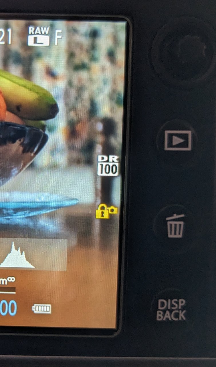

Hola
Yo le pongo el "candado" (adjunto foto) después dejar los ajustes a mi modo y me va muy bién, te evita las sorpresas de toques involuntarios....
