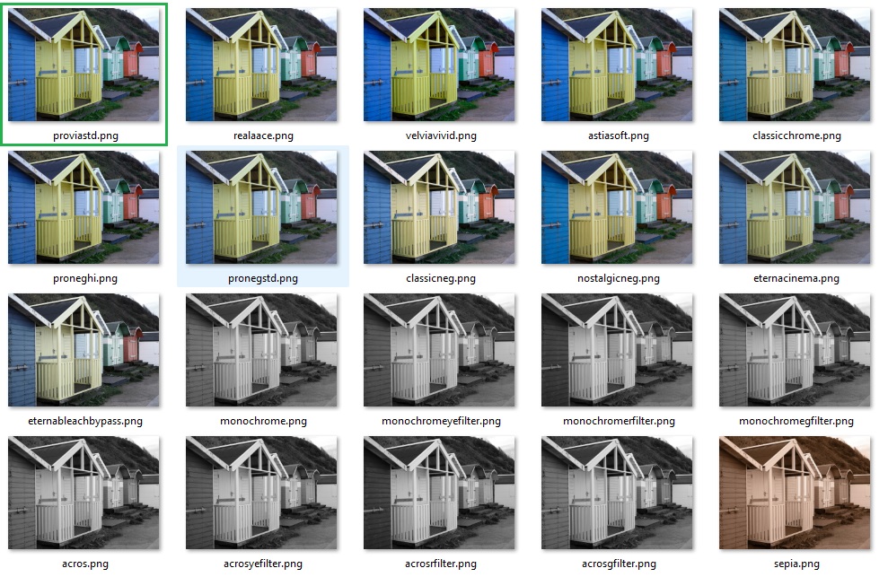

Lo que he hecho es lo siguiente:
  • He tomado de la web de Fuji la imagen de las casetas de colores en sus versiones Provia y Eterna Bleach Bypass (no por nada, sino porque es la que más se diferencia de Provia lo que resulta más complicado de modelar).
  • Con ambas imágenes he entrenado una red neuronal (2 etapas con 32 nodos por etapa). El objetivo es ver si esta red es capaz de emular el proceso que lleva de Provia a Eterna Bleach Bypass con fidelidad.
  • Para comprobar lo bien/mal que funciona la emulación, se la aplico a una imagen nueva que la red neuronal nunca vio durante su entrenamiento (el burro), comparando el resultado con el proceso original Eterna Bleach Bypass de Fuji.
El resultado es muy bueno, aunque con bastante más desviación que lo que me suele salir con este tipo de proceso. Pero para haberlo emulado con una sola imagen de la Web de Fuji no está nada mal (se trata de ver cómo de parecidos son los dos burros del final):
El paso siguiente que voy a dar es usar la red neuronal para construir un archivo LUT estándar (.cube) que pueda usarse en cualquier programa o proceso que soporte LUTs, para aplicar la emulación Eterna Bleach Bypass a cualquier imagen. Estoy viendo que las LUT existen en distintas longitudes (número de muestras del archivo .cube). Alguien que suela manejarlas sabe el estándar?
Salu2!

Si tienes una imagen donde se hagan notar las propiedades de alguna de las simulaciones podría probar cómo funciona la red con ella. Necesitaría la versión Provia y la simulación que pretendas emular de la misma imagen, idealmente que casen píxel a píxel.

Voy a buscar alguna imagen en la que se vea más. Si te saco del mismo RAW las diferentes simulaciones a jpg te vale verdad? son los mismos parametros que haria la camara, o eso entiendo
Te dejo aqui una carpeta de DRIVE:
TEST FUJISTAS SIMULACIONES LUTS
he cogido tres fotos que creo que cumplen mejor lso diferentes rangos de color y luces, y estan sin ningún ajuste, ni contraste ni nada, solo una tiene subida un pelón la exposición.
Luego he exportado cada una de ellas con una simulación diferente, para que las tengas en calidad, van en JPG a tamaño original, y en perfil "Pro Photo RGB".
Podria subir en TIFF, pero se van de tamaño mucho :O O:
espero que te sirva y veas como en esas las diferencias de color, son mayores que en las de las casetas.
reala ace no tienen, porque no me aparece en Camera Raw, no se si porque las fotos son anteriores o que...
EDIT: no me he dado cuenta, y en realidad puedo exportar a todas las simulaciones, si te hace falta [mention]Guillermo Luijk [/mention] dime, menos Reala Ace, podría a todas.
