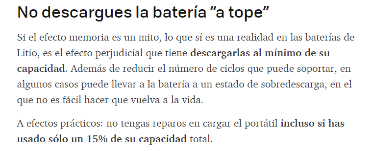

Un solo apunte, las baterias de litio en contra a las baterías de Ni-MH, tienen más ciclos de vida ( horas útiles de duración total de las baterías ) si no las utilizas a tope.
Mira estos comentarios sacados de Internet:
34168
Es decir si en una de litio en vez de utilizarla en un ciclo desde tope de carga hasta que se descarga totalmente, es decir un ciclo, si lo haces en dos veces del 50% es decir la recargas a tope cuando cuando has llegado al 50% dos veces, en vez de contarte un ciclo, es como si fuera 0,85 por ejemplo.
También un factor importante para la duración en nº de ciclos de carga descarga es la temperatura de trabajo de la bateria a mayor temperatura menor duración en su vida útil.
Por ejemplo con el teléfono móvil siempre lo recargo cuando tengo un cargador a mano, aunque este al 80%, las baterias te duran mucho más.
Sin embargo las baterias Ni-MH es mejor cargarlas y utilizarlas hasta que se agoten, si lo hicieras de la forma igual que las de litio ( lo del 50% ) seria por ejemplo por ejemplo 1,1 ciclos.
Vamos, pero a lo mejor para ti te merece la pena agotar la batería a tope, por no cambiar cambiarla en medio de una sesión, pero ya lo harás después de 200 ciclos.
Para saber más How to Prolong Lithium-based Batteries - Battery University
