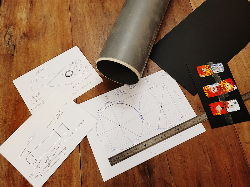

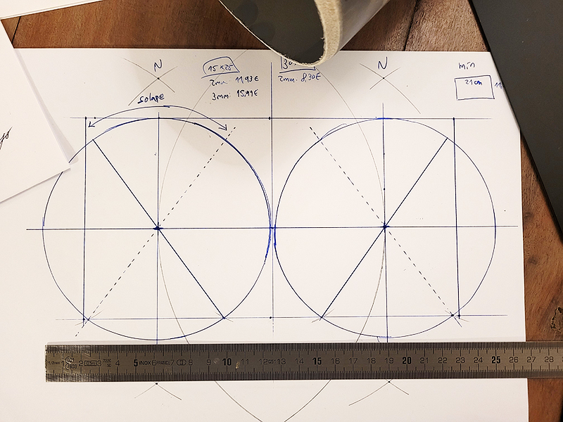

En este artículo simulé la proyección de varias tipologías de cámara. Tú usaste la rectilínea, la que empecé a construirme es una semi cilíndrica, en mi opinión la que más propiedades tiene:

Yo en mi experiencia nula de no haber hecho ninguna nunca, la estaba construyendo en PVC, base metálica (no iba a estar en un sitio escondido) y con todas las uniones encoladas de forma estanca. Que luego se ponga cinta negra o de cualquier tipo para protegerla más de la entrada de luz es aparte, y nunca pensando en estanqueidad, que vendría de echar una buena cantidad de cola en las juntas.
Estaba planteando el modelo de semi-lata "estéreo" que comento en el artículo, para capturar todo el recorrido solar incluso en verano, cuando más ángulo abarca. Seguramente por ser tan ambicioso en mi primera estenopeica el proyecto se fue cayendo, pero mira me están dando ganas de retomarlo :D

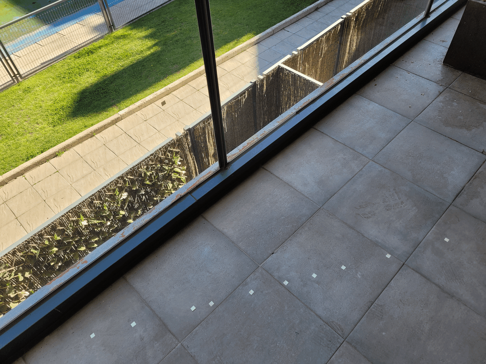

Si en el equinoccio de otoño mostraba la trayectoria rectilínea del Sol en el cielo con una serie de fotos sobre el mismo, en el equinoccio de primavera en el que nos encontramos (el día exacto fue el viernes pasado), he usado una forma menos vistosa pero mucho más sencilla, e igual de concluyente, para demostrar que la trayectoria del Sol en el cielo estos días es una recta perfecta.
Se trata de comprobar que la sombra de cualquier cosa puntual (en este caso un trocito de post-it pegado en un cristal) se proyecta siguiendo una trayectoria recta sobre cualquier superficie plana (en este caso el suelo):
