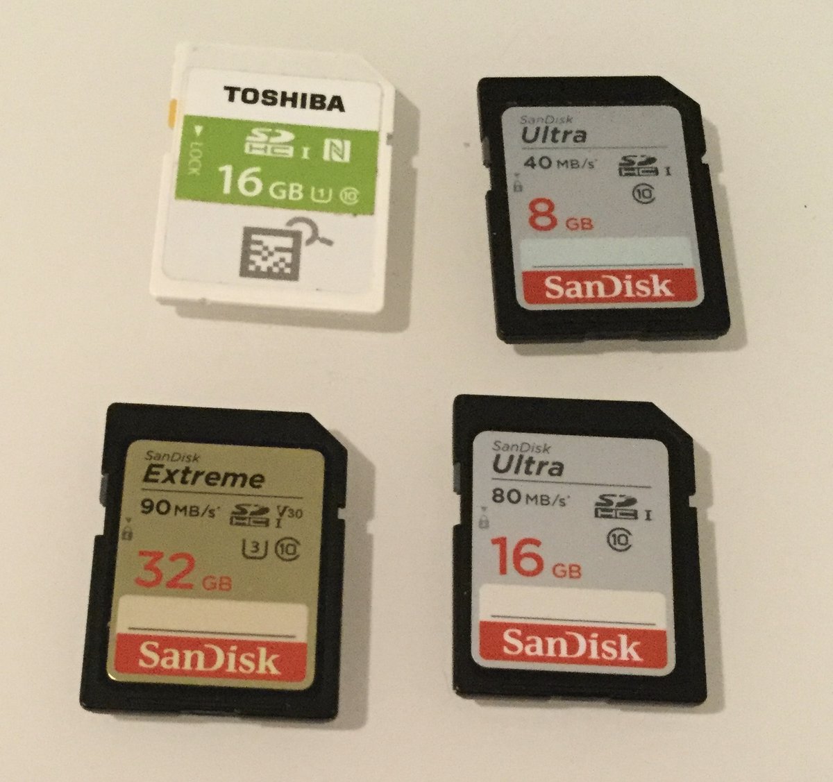

Adjunto una foto de las tarjetas que me fucionan (Lexar) y las que no (SanDisk), y otra de la SanDisk de 4gb que si me funciona.
Conclusión: las UHS-II y las HC me funcionan con la X-T20, pero las UHS-I no. (con la X-T2 me fuincionan todas)
Por lo que he leído en el hilo creo que puede venir por la clase de contactos de la tarjeta ¿Has comprobado alguna tarjeta de doble fila de contactos (UHS-II), que no sea Lexar?
Es posible que sólo de problemas en tarjetas de una simple fila de contactos y no en doble. Que no por eso deja de ser un problema muy serio.
Hola @Uribarri,
En principio diría que no es un tema de contactos, ya que tengo un par de tarjetas antiguas que sólo tienen una fila de contactos y funcionan (son SD HC), y creo aunque lo tendría que mirar bien, que la X-T20 no está preparada para aprovechar la segunda fila de contactos. Desconozco si esto pasa en las otras X-T20 con problemas de tarjetas o sólo en la mía.

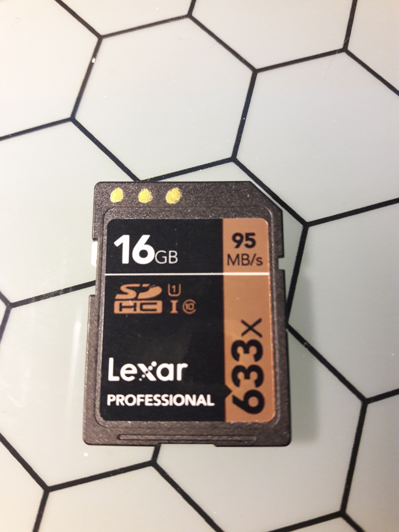

Hola,
En mi caso, cuando compré la xt20 compré también esta tarjeta.
Siempre he usado la misma para foto y vídeo y sólo en esta cámara y nunca me ha fallado (de momento).
Un saludo.
PD/ Edito: Que llevo unos 2400 disparos entre fotos y vídeos con esa tarjeta.

Hola,
Ver el adjunto 49553
Un saludo.
