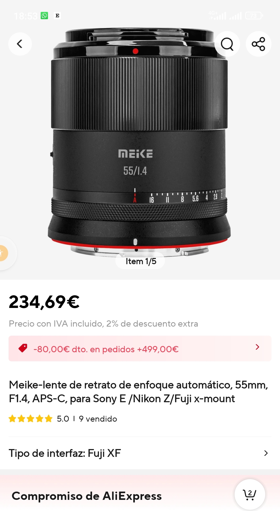

¿Inferior a 200 €?:pues no lo veo , y peor en Canarias, con el lío de las aduanas y precio superior a 150 no me sale a cuenta.. a ver si lo han subido con esas buenas valoraciones de los Fujistas, jeje.. ( me ayuda mucho este foro tan activo...
