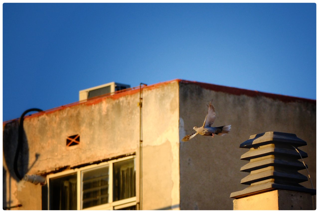

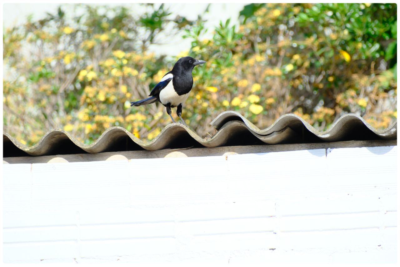

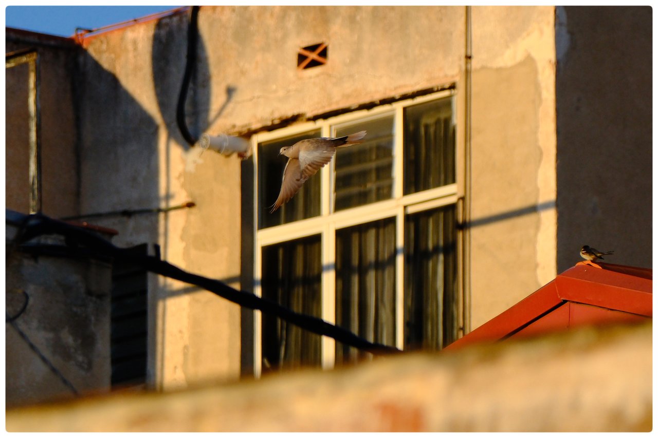

Como de la noche al día. Está claro que en esos 5 años de diferencia entre la 3 y la 5 el AFC ha mejorado y mucho. La tasa de aciertos la he mejorado muchísimo y los fallos, que también los ha habido creo que más culpa del camarero que de la cámara. Habrá que empezar a hacer hucha...Has notado mejora @anblanco?
A ver, para este tipo de fotos donde los animales tienen un cierto tamaño, planean y van digamos tranquilos el seguimiento va muy bien. He probado también motos, coches y autobuses circulando a 80 Kms/h (estoy justo delante de un radar por tramo y ahí la gente no se pasa) a unos 200metros de distancia y los resultados han sido 100 x 100 de aciertos. Para pájaros más inquietos, pequeños y veloces tipo golondrinas, jilgueros etc. creo que la cosa no irá tan bien...Y que tal el seguimiento?
Parece que funciona bien ..
Pues, nada se la robo otro día a mi hermano y a enfocar culos se ha dicho, de pájaros claro...Pues a mi, poniendo el seguimiento en modo pájaros, me que do alucinado. Hasta de culo los enfoca....
