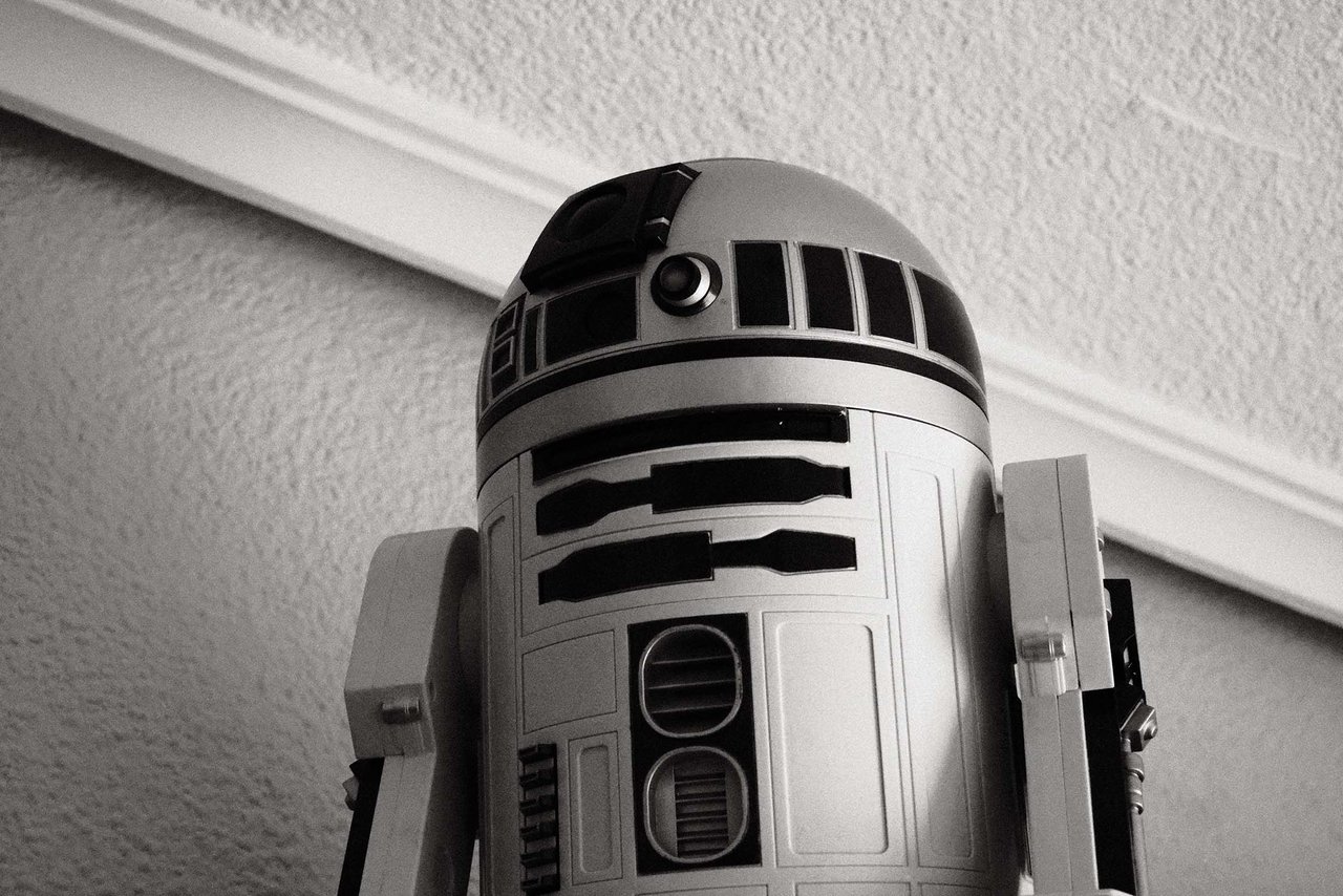

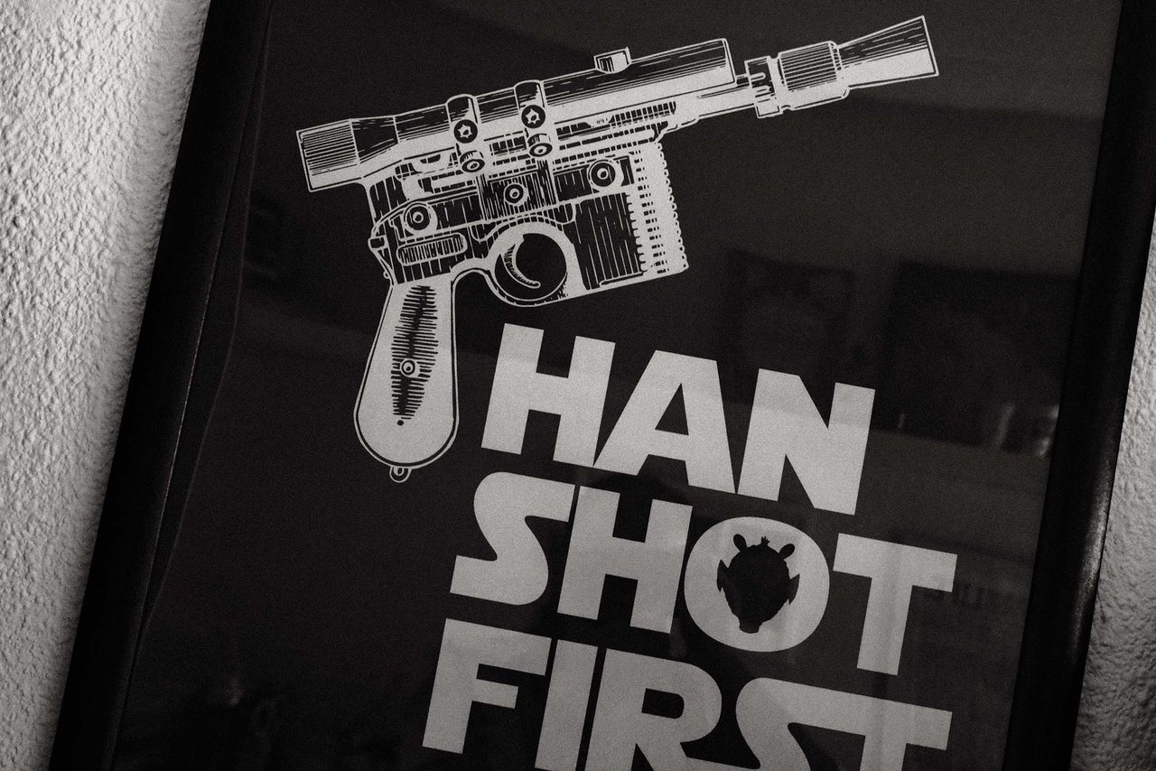

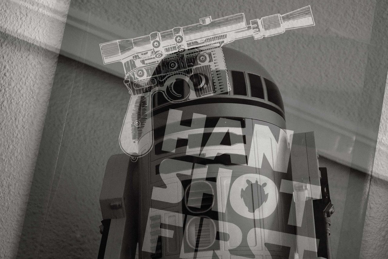

2. Media: Esta opción promedia las tomas, dando más protagonismo a los tonos medios para equilibrar sombras y luces. El resultado suele parecerse a la unión de dos imágenes transparentes, siempre que estén bien expuestas.
Ejemplo:
Ver el adjunto 126494Ver el adjunto 126495
Ver el adjunto 126497
Otra toma que acabo de hacer para explicar esta opción. Lo que hace la cámara con las mediciones es un calculo equitativo, usando los medios tonos para aprovechar toda la información posible. A mi es la que menos me llama la atención (por ahora) porque se limita a dejar transparentes las imágenes y unirlas.

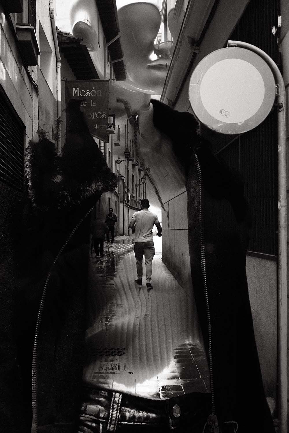

3. Luz: Prioriza las zonas más luminosas de la primera imagen sobre las sombras de la segunda. Busca una imagen con información luminosa en un lateral y un fondo oscuro. Luego, encaja la segunda imagen buscando zonas oscuras donde la parte iluminada pueda integrarse.
Ejemplo:
Ver el adjunto 126485Ver el adjunto 126486
Ver el adjunto 126487
La opción que más me atrapa.
Vi a la mujer con el cuerpo negro, y pensé que podría usarlo como lienzo. Así que escogí la opción LUZ que prioriza las luces sombre las sombras. Después vi al abuelete girado y me encajaba perfectamente.

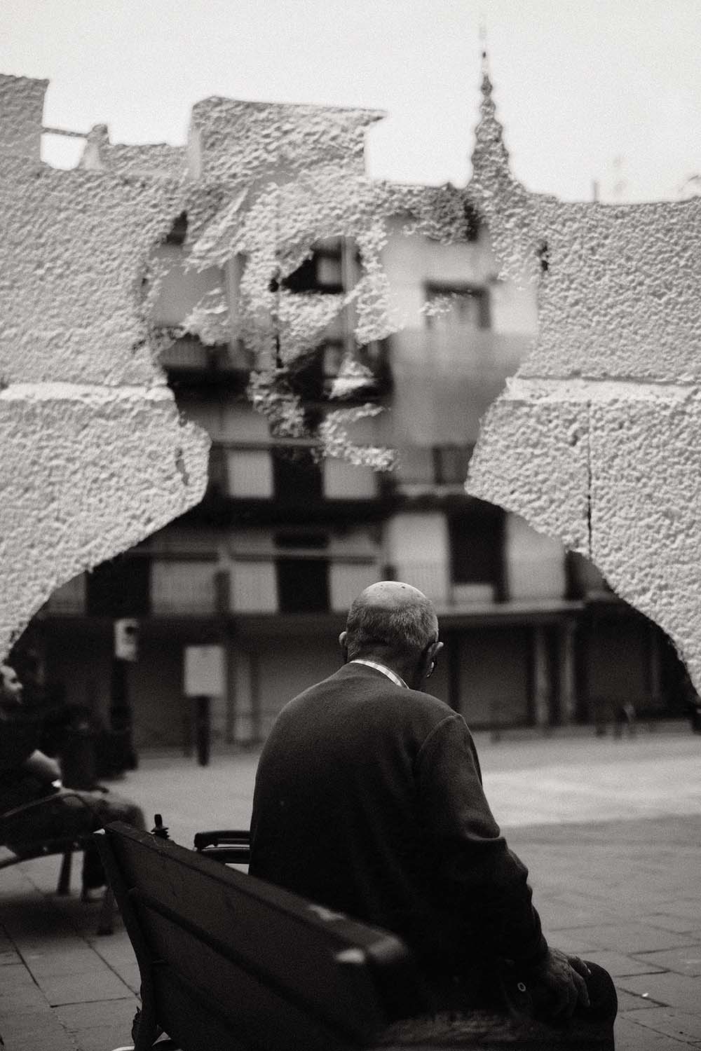

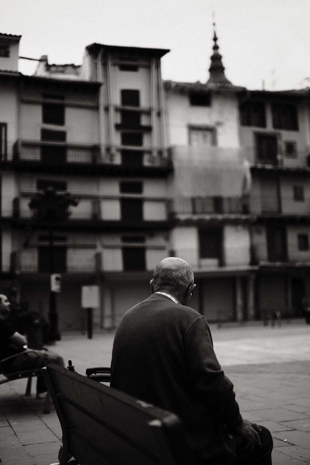

4. Oscuridad: Funciona de manera similar, pero prioriza las sombras, permitiendo que las áreas más oscuras de la primera imagen se mezclen con las luminosas de la segunda.
Ejemplo:
Ver el adjunto 126498Ver el adjunto 126500
Ver el adjunto 126501
Vi al chico alejándose sobre un fondo muy luminoso, así que me pareció buena idea integrarlo en algún sitio luminoso también. Escogí esta opción y me puse a buscar. Me fijé en un escaparate con un maniquí vestido con jersey blanco... encajaba perfecto. Tuve que hacer varias pruebas porque la cabeza no convencía del todo, pero al final me quedé con esta.
