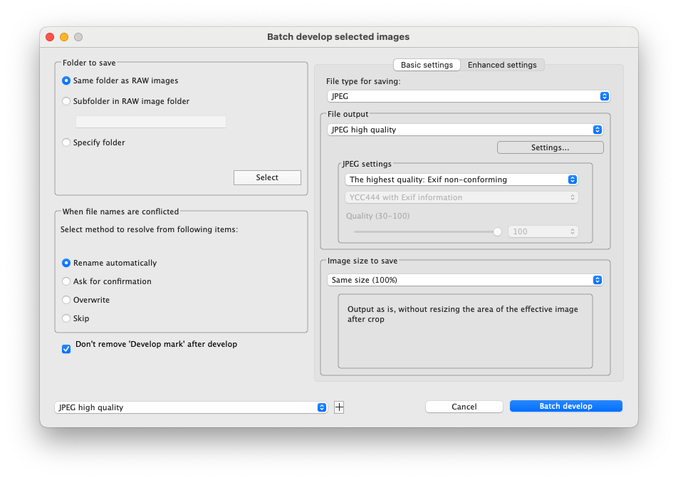

Hola,
Pues acabo de probarlo y los pasos que sigo son los siguientes:
1. Selecciono el directorio donde están las carpetas.
2. Selecciono las imágenes a exportar.
3. Development - Batch develop selected images
Y te aparece el siguiente menú con las opciones:

Hola,
Ver el adjunto 119873
