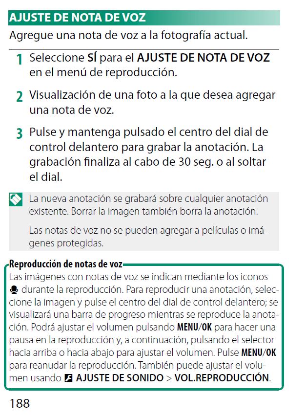

Buenas noches a tod@s, ¿sabes como utilizar las notas de voz?

Nada, que no me funciona, me parecía muy interesante para la fotografía de viajes, puedes tomar una nota de voz grabando por ejemplo el nombre del lugar que fotografías, hace muchos años tenia una Olympus que también lo tenia y me resultaba muy útil, tendré que esperar a una nueva actualización a ver si se me arregla...lastima
Gracias Fernando, intente actualizar pero es imposible re-actualizar al mismo firmware que tienes, al final di con la clave, por si a alguno (torpecillo como yo) le sucede lo mismo, hay que apretar la rueda frontal , la que esta al lado del objetivo durante unos segundos y no soltarla mientras quieras gravar...Si no te funcionan cosas que a los demás si, trata de actualizar de nuevo la cámara, con el mismo firmware.
