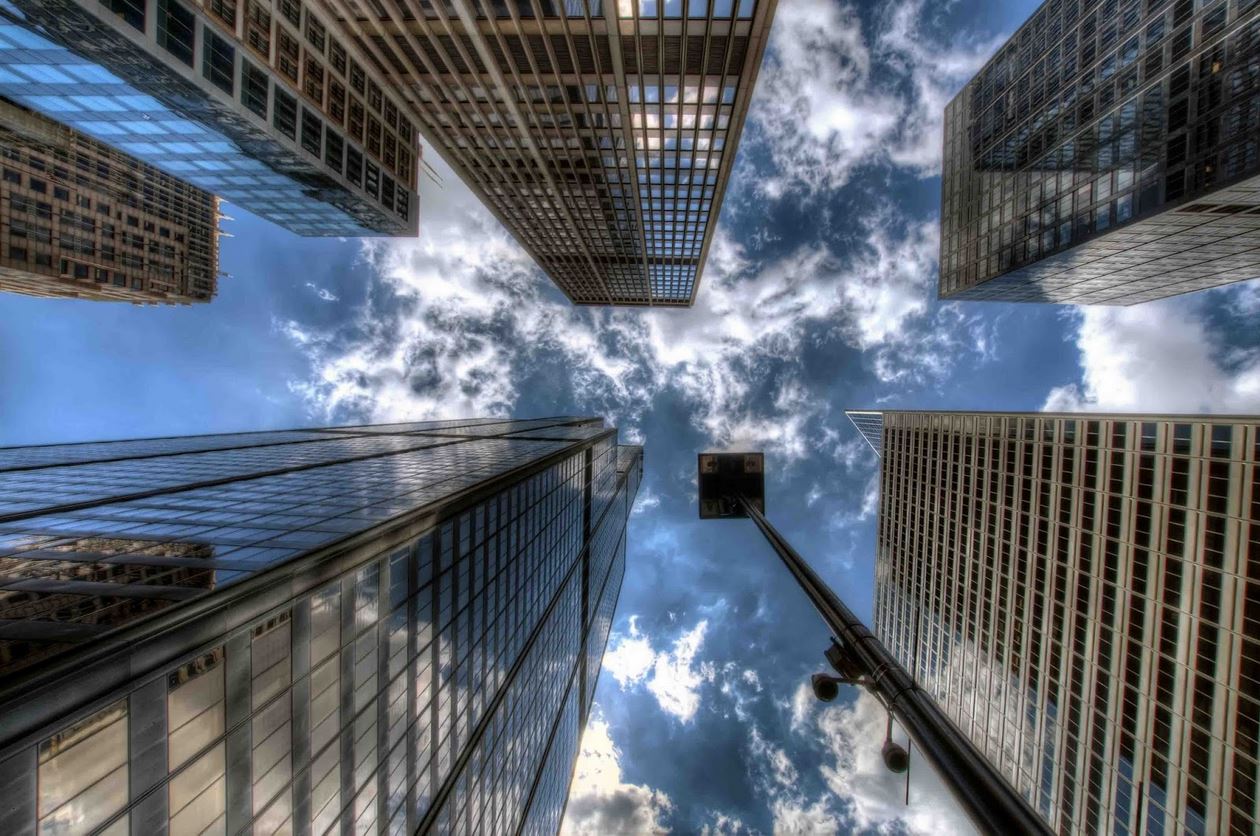

Aquí no es tan exagerado, en la escena habría una diferencia entre las sombras y altas luces de unos 15 -16 EV y se puede comprimir a valores de 12- 13 mejorando el RD de la toma.

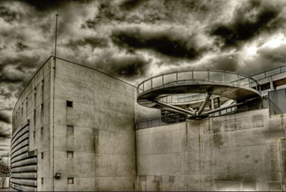

Otra para Paisaje.
Ver el adjunto 94690
aunque son más "sutiles" en estos ejemplos, los cielos de las dos primeras, los árboles de la primera, el aspecto de la roca de la segunda y los verdes y el borde de las montañas del fondo de la tercera no me convencen y son a lo que me refiero
