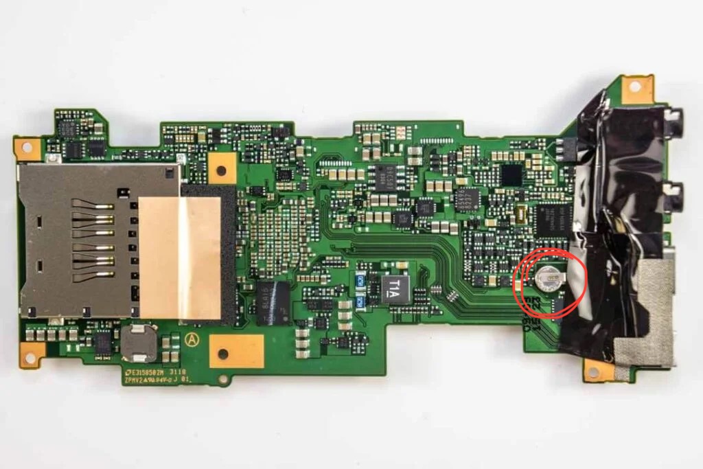

Ahora entiendo el precio que dices, Bleinias. Me contestan del SAT que "No sabemos si es la batería interna o la propia placa. Por eso es necesario que lo evalúe un técnico."
Así que imagino que será fácil que se vaya a una cantidad parecida. Creo que antes de enviarla al SAT o abrirla me esperaré a ver con qué periodicidad se produce el problema.

Hola: de momento, después de unas semanas de uso frecuente, no volvió a ocurrir el problema. Así que, en este momento, creo que puede ser cierto que esa batería interna es recargable y por ahí podía venir el problema. Porque la máquina estuvo parada varios meses antes de que me la vendieran.
Seguiremos informando.
Yo siempre he dejado la batería recargable en todas mis cámaras, cargada ,precisamente por eso, para que la pila botón interna nunca se quede sin carga

Pues me ha vuelto a ocurrir. Procuraré dejarla con la batería completamente cargada como dice @Neko. En realidad en un minuto lo solucionas cargando la configuración desde la aplicación de Fuji, pero es un poco molesto... No quiero imaginarme que me ocurre en medio de un espectáculo que esté fotografiando, por ejemplo. 😁

Si la has dejado tiempo con la recargable agotada dentro cámara ,la pequeña pila botón no se carga y pierdes los ajustes fecha y hora

Creo que tienes el mismo problema con la pila de memoria interna que yo... Si quitas la batería, se te desconfigura la máquina y tienes que volver a meter los ajustes. La solución es cambiar esa pila de botón por otra (hasta que se agote dentro de unos años) y vuelta a empezar. La verdad es que estoy bastante desconforme con mi XT3 en ese sentido.
Siempre es mejor dejar puesta la bateria recargable ,para que así ,la bateria botón interna no se descargue,sino sois de coger la cámara cada semana ,encenderla de vez en cuando para ver estado batería recargable y si fuese necesario sacarla y volverla a cargar.Todas mis camaras las tengo así y no gun problema.

Hola compañeros!! A mi justo me pasa lo mismo, la compré en wallapop hace como 6 meses a un chico que no le daba nada de uso y está la camara impecable, pero al mes o asi de comprarla le cambié el objetivo y se me desconfiguró todo y en un viaje que hice también me ocurrió en varias ocasiones, y ahora al vovler a cogerla (con bateria llena) me ha vuelto a pasar al cambiar de objetivo, entonces entiendo que será el mismo problema, estoy contactando con varios SAT a ver pero claro si es el precio que comentáis no compensa para nada. Que rabia, no se si respaldando la informacion en la app se soluciona aunque sea cada vez que le pase, pero si se alarga la camara seguirá funcionando bien? O llegará un punto enciendo que lo hará cada vez que la encienda. Como os fue a vosotros? Un saludo!!
En principio, mientras esté con batería puesta debería aguantar. Eso si, puede que simplemente cambiando batería se te resetee. Lo de tener la configuración en la app es un parche, pero no hay mucha más opción sin pasar por el SAT y la burrada del presupuesto para lo que es.
Es una cagada importante de Fuji con la T3 al menos.
