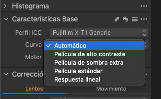

Tras leer este artículo (Capture One opening color .RAF files as black and white: Fujifilm X System / SLR Talk Forum: Digital Photography Review) el problema reside en la curva automática. Al ser automática importa la película con la que se ha hecho la foto.
Ahora la cuestión es: ¿que curva es mejor para empezar a revelar un raw de cero?. Me refiero, si solo disparas en raw y no usas ningun perfil entiendo que por defecto Fuji usa Provia/estandar para ver los raw en la cámara y por tanto seria el mas correcto para empezar de cero, ¿no?. Gracias
Y entiendo que si guardo la curva como pelicula estandar para Fuji X-t3 siempre que importe archivos .raf lo hará con esa curva que será mas plana para empezar de cero, ¿no?
Finalmente me he guardado como caracteristicas base para la Fuji X-T3 como curva "Respuesta lineal". "Respuesta Lineal: La verdadera joya de la corona de Capture One. Una curva muy plana que nos va a mostrar prácticamente el archivo Raw en bruto sin ningún tipo de ajuste. Es ideal para imágenes en los que tengamos pensado procesar bastante la fotografía, sobre todo aquellas en las que tenemos al límite las altas luces. La capacidad de recuperación de altas luces es increíble.". Así por un lado tengo los jpg con las curvas que he querido y unos raw casi puros para perder tiempo en procesarlos.
de las más planas puede ser eterna. la respuesta lineal, por lo que yo he visto, requiere subir exposición bastante. yo al menos cuando la selecciono veo el archivo subexpuesto. mi elección es provia porque efectivamente disparo en provia y me gustan sus colores.
A mi me ocurre lo mismo con la X30, y utilizo normalmente la curva de película estandar, y la de respuesta lineal en el caso de luces excesivas, como dice dibanez, y la de sbra extra cuando las falta un poco de luz

Solo tienes que cambiar en capture el perfil, pon el automatico o provia y volveras a tener el raw en color.
