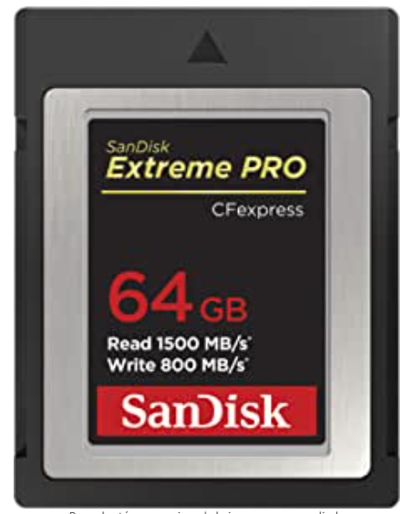

Pues ese es el problema. la CF Express se calienta en la X-H2S, cosa que parece ser mas o menos normal. Mi problema, en realidad, es que cuando está en el lector, un Prograde, se calienta que da miedo. El lector es doble, lee CF Express y SD. Cuando meto una SD noy problema. La tarjeta es una Sandisk Extreme Pro de 64 Gb. Me gustaria saber si es cosa de la propia tarjeta o del lector. Antes de cambiarlos dado el precio que tienen. A alguien le pasa lo mismo? Gracias por vuestra ayuda
Utilizo esta tarjeta y el lector que muestro en la fotografia en la X H2.
Me llamo la atención la primera vez que pase las fotos al PC, la rápidez y el calentamiento.
No se si se calienta el lector o la tarjeta o los dos, el caso es que alcanza una buena temperatura, pero al final he asumido que es normal, ya que llevo utilizándolos desde hace 8 meses y funcionan correctamente eso si muy calientes.
