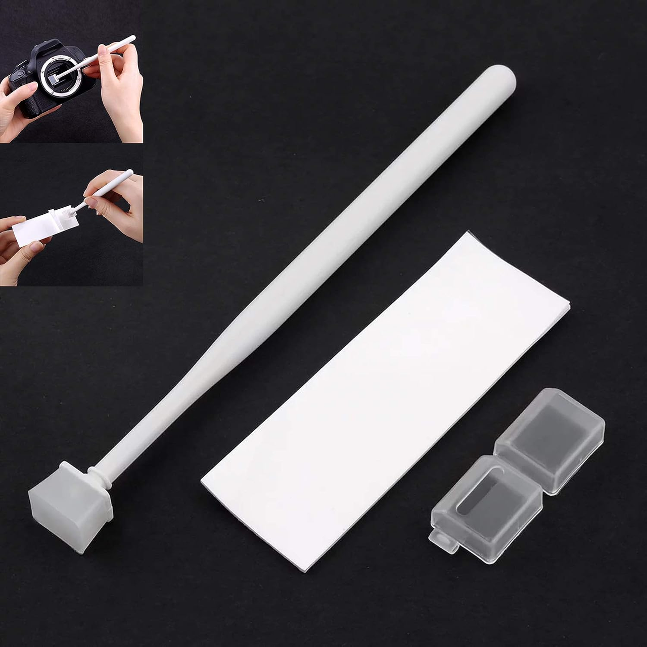

Claro ,es un poco antiguo, no se que tipo de filtro usan los sensores actuales, pero lo que esta claro es que Olympus por ejemplo tiene una capa exterior de cristal de zafiro en el sensor y por mucho que lo limpies no lo estropearas. Yo he limpiado en muchas ocasiones los sensores de mis Oly con Eclipse, isopropilico y eyelead y siempre he conseguido dejarlos niquelaos, con respecto a los ultimos sensores de Fuji no se que material tienen como filtro del sensor pero por lo que comentan los usuarios debe de ser resistente a los liquidos limpiadores,yo como ya he comentado en este hilo y en otros, ultimamente uso eyelead y perfecto, sobre todo para las manchas de condensacion que a veces con los hisopos no se van del todo.Un saludo
