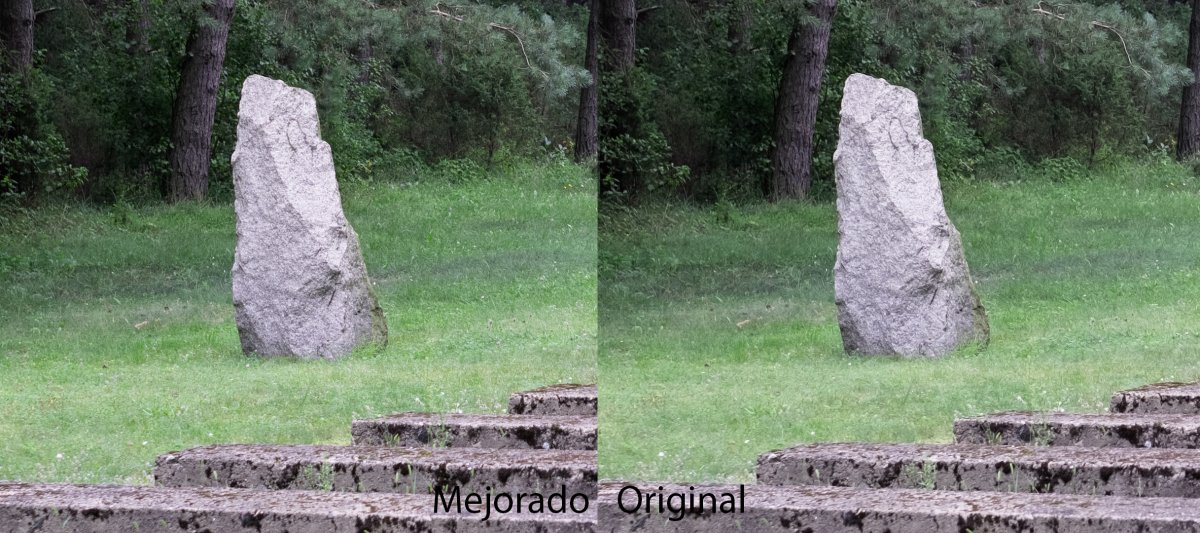

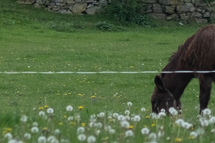

He hecho la primera prueba con revelado del RAF "a pelo", el RAF pasado a DNG con detalle mejorado y un DNG de Iridient X-Transformer con procesado "More detailed" opciones de enfoque "Medium" y las demás opciones por defecto. En los ajustes de revelado de Lightroom no he tocado nada.
El DNG con detalle mejorado de Adobe hace magia y hace desaparecer el efecto acuarela del RAF original. El DNG de Iridient necesita un tuneo: el resultado es más nítido pero con detalles menos naturales.

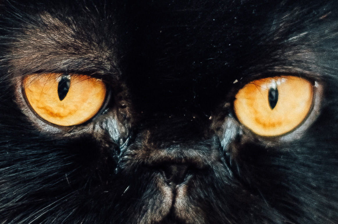

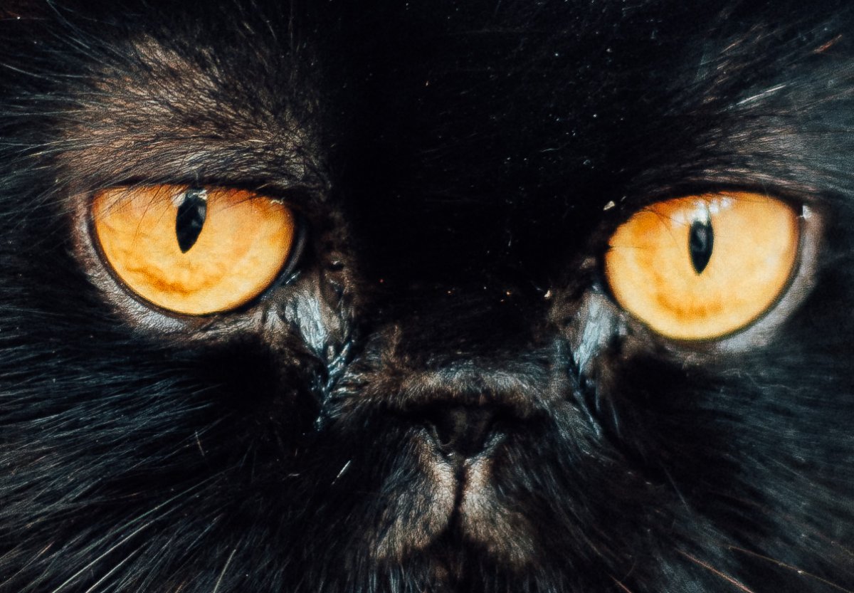

Una prueba con los ojos de mi gato, se puede apreciar que los famosos "gusanitos" no aparecen, primera foto revelado del Raf y la segunda el DNG mejorado. Lo malo en tamaño del dng de unos 120 MB.

Ejemplo con una X-T10, revelado plano, ambas con el enfoque que trae lightroom de oficio (enfoque 40 radio 1.0 detalle 25 máscara 0)
El efecto acuarela en la hierba prácticamente desaparece, aunque hay que seguir manejando la cantidad de enfoque con mucho cuidado.
