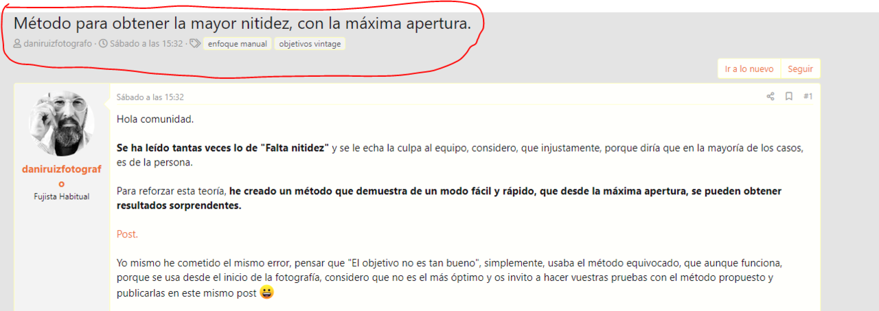

Método para obtener la mayor nitidez, con la máxima apertura.
daniruizfotografo
Fujista Habitual

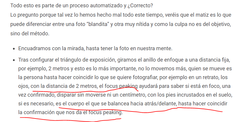

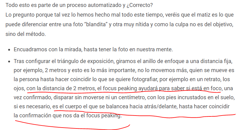

Hola comunidad.
Se ha leído tantas veces lo de "Falta nitidez" y se le echa la culpa al equipo, considero, que injustamente, porque diría que en la mayoría de los casos, es de la persona.
Para reforzar esta teoría, he creado un método que demuestra de un modo fácil y rápido, que desde la máxima apertura, se pueden obtener resultados sorprendentes.
Post.
Yo mismo he cometido el mismo error, pensar que "El objetivo no es tan bueno", simplemente, usaba el método equivocado, que aunque funciona, porque se usa desde el inicio de la fotografía, considero que no es el más óptimo y os invito a hacer vuestras pruebas con el método propuesto y publicarlas en este mismo post :D

Hola compi.
En realidad no es por necesidad, o si, depende de cómo se mire, es decir, si quieres un plano Americano, depende de la distancia focal, te alejas un poco, si es general, pues más, eso es muy básico y ya lo sabemos, el método que propongo es hacerlo diferente, es decir, por lo general hacemos lo mismo, nos situamos a una distancia random de la persona, objeto, cosa, lo que sea y desde ahí movemos el anillo de enfoque para hacer coincidir todo y que el focus peaking nos confirme que está en foco, el caso, es que mientras que hacemos esa maniobra, que puede durar unos 5 segundos (Depende de varios factores) algo, alguien, se ha podido mover hacia atrás/delante y como con cierta distancia y apertura, la profundidad de campo es muy reducida (Incluso por debajo de 1 centímetro, ni que decir con lente invertida), ese movimiento puede hacer que nos salgamos de ese margen que tenemos para lo que conocemos, como CLAVAR EL FOCO, es decir, que lo que nos interese quede muy nítido.
Seguro que os ha pasado, a mi también, muchas veces, que desde la cámara ves una foto y está bien, pero desde el PC, hacemos crop y ¡¿Hola?!, eso que nos interesaba, está como ligeramente desenfocado, "blandito", con poco contraste, se puede pensar que es un problema del objetivo, en realidad es porque nos salimos de ese margen y está fuera de la profundidad de campo, que puede estar unos centímetros hacia detrás o delante, a saber. Pues bien, como con éste método, primero elegimos la distancia, nos acercamos y disparamos, evitamos el tener que girar el anillo y cuanta más práctica, más rápido se hará la foto, mayor posibilidad de éxito.
Un truco con éste método es que a medida que te desplazas hasta la distancia fijada, mirar por el visor con la ampliación y el focus peaking al máximo, así se araña un poco más de tiempo y es más preciso.
Obviamente, todo ésto es solo para situaciones más críticas, en la que la profundidad de campo es muy muy limitada, para la hiperfocal, gran angular, no tiene sentido, pues casi todo estará nítido.
Recomiendo hacer la prueba, no se pierde nada, tan solo unos pocos minutos, es más complicado cambiar de hábitos, porque llevamos años haciendo lo mismo, pero por probar y comparar.

Si no he he entendido mal, se trata de moverse el fotógrafo (la cámara) en lugar de mover el aro de enfoque. Era y es una práctica de enfoque manual bastante común en fotografía de aproximación y para objetos estáticos, no dudo que en algunos escenarios y según la técnica de cada uno puede contribuir a disminuir la trepidación, pero por ejemplo para retratos, sería como que fotógrafo y sujeto jugaran al ratón y al gato.
El acierto en el enfoque manual es una cuestión de práctica y de hábitos pero mucho también de las capacidades de la cámara y de la lente. Una cámara con estabilizador disminuye la posibilidad de trepidación y ofrece una imagen más estática en el visor que facilita el enfoque. Un visor electrónico grande, luminoso, con buena definición y velocidad alta de refresco, con corrección de dioptrías, usando la magnificación (el aumento de tamaño del punto de enfoque), hace (en mi modesta opinión), más fácil que nunca el enfoque manual. Por otro lado, el "tacto" (equilibrio entre suavidad y dureza) del aro de enfoque del objetivo, su respuesta y progresión, también contribuyen a una mejor experiencia.

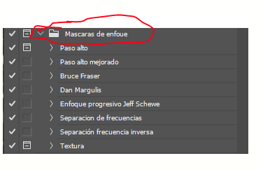

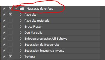

Sabiendo esto con software se puede paliar esta falta de nitidez, para ello hay muchos métodos o bien desde desde la cámara ajustando los parámetros para esta función o bien en el revelado RAW.
Particularmente prefiero hacerlo en el revelado con ellos hay muchos métodos , por ejemplo los que más uso y las tengo programadas en acciones son:
Como conclusión final evito siempre fotografiar a maxima apertura, pero si no queda más remedio habrá que dar enfoque en el revelado, en las partes más necesitadas del fotograma.

El inicio de tu mensaje es correcto, así es, el método funciona muy bien cuando se dan esas condiciones, muy poca distancia con el sujeto, mínima profundidad de campo (Incluso menos de 1cm, hasta unos 25cm aproximadamente, más allá, no lo veo tan necesario).
El siguiente párrafo, no estoy de acuerdo lo siento y precisamente lo que demuestro es que un objetivo aparentemente "blando", en realidad no lo es, simplemente el método no es el más óptimo, no incorrecto, óptimo, son cosas distintas y es algo matemático, si tienes 3cm y te mueves 1 cm, te sales del foco y es entonces cuando ese objetivo parece "malo" en su máxima apertura, la costumbre es...ir cerrando el diafragma hasta obtener la nitidez que se espera de él, ERROR, incluso buscar su "punto dulce", ya digo que no es necesario y se deja de hacer fotos que podrían ser muy buenas, nítidas desde la máxima apertura, porque se piensa que quedará mal y luego hay que procesarla, añadir máscara de enfoque y aun así, no tienen ese "¡WoW!", que se ve en muchas fotos muy nítidas, con un gran desenfoque y no es por el objetivo, seguro que en muchas fotos, es por no enfocar del modo óptimo.
Sobre el tercero, ya lo dije arriba, que hay muchos estilos, hay quien prefiere un look onírico, con poco contraste, poca nitidez...pero es eso, un estilo, pero no hay que confundir eso, con una buena o mala aplicación de la técnica para exprimir al máximo, objetivos que son mucho mejores de lo que aparentan y es que, casi siempre el responsable es el indio, no el arco y la flecha, pobres... :D.
PD: Lo olvidaba, la trepidación no tiene nada que ver, aunque curiosamente si da esa sensación, como que "las letras está movidas", cuando hay texto en una fotografía, en realidad es porque el plano focal es incorrecto, vamos, que con 50mm a 1/2000 hay que tener las manos cómo maracas, para trepidar.

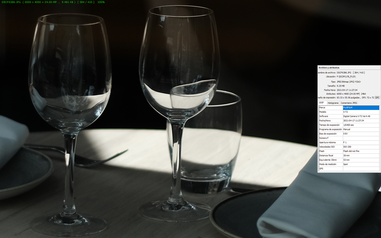

En general, para que no se piense que es un comentario personal.
He ACTUALIZADO el post, provocando el error, es decir, moviendo el cuerpo unos pocos centímetros, se puede ver la diferencia y comprender, porque muchas fotos son "blanditas" y que en la mayoría de los casos, no es ni por la cámara, ni por el objetivo.
Espero que sirva para terminar de aclararlo todo :D.

Yo hubiera titulado el post:
Titulo: Truco para mejorar el foco en los objetivos luminosos disparando a maxima apertura.
Lo que dices en tu post/blog, no tiene nada que ver con la nitidez, sino del método de enfoque:
Creo que tengo muy claro lo que es enfoque y lo que es nitidez, por eso en mi post hablo de nitidez y métodos para mejórala, ya que se supone que se parte de una foto enfocada, donde la nitidez cuando se dispara a maxima apertura en un objetivo luminoso deja mucho que desear.
Por ejemplo ese método de enfoque que describes lo utilizo algunas veces en fotografía macro, disparando a 25cm del sujeto,, AF en manual pongo la ampliación del encuadre y con el focus peaking me muevo yo y la cámara hacia delante o hacia atrás muy tenuemente, disparo en el momento oportuno de foco y vuelve a respirar, jeje.

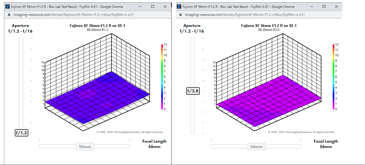

Aquí tengo con el 80mm y f22 a 35 cm un PDC de 0,6mm con lo puedo ajustar más el foco a los ojos del bicho, con este método, ya que puedo sincronizar mejor el disparo y el movimiento hacia delante/atrás que si lo hago con el anillo de enfoque
Por ejemplo con el Fuji 56mm 1,2 a pesar de ser un buen objetivo en cuanto a la nitidez no tiene nada que ver la que da a f1,2 que a 2,8:
Por estos motivos huyo de hacer fotos de cerca a maxima apertura, ya que entre la nitidez que es mala ( digamos no buena ) y la poca profundidad de campo, es complicado obtener una foto nítida.
Ver el adjunto 63778
Entre los objetivos luminosos hay que distinguir lo que pretende el fabricante del objetivo, y ser muy consciente de ello:
  • Objetivo buenísimo en todos los parámetros ópticos excelentes en aperturas mas pequeñas a f2,8 hasta f11 y que llegue a una apertura de f1,2, pero ese que "llegue" que llegue como fuere, sin obviar los motores del AF, precisión en la geometría del diafragmado, etc . Estos objetivos suelen ser muy caros.
  • Objetivo luminoso, pero barato, con lo que todas las calidades ópticas suelen ser mediocres, salvo en el punto dulce que son más que aceptables, estos suelen ser más baratos que los anteriores, claro disparando con buena luz, las fotos salen bien hasta con los móviles.
Otro elemento a tener en cuenta en los objetivos, es la deriva en la fabricación normalmente los de las mismas marcas que la camera esas derivas, son pequeñas, cosa que no suele ocurrir en las marcas de terceros. La creencia es que dos objetivos iguales son iguales, es mucho decir, sobre todo los que las marcas dejan a sus embajadores para hacer pruebas.
Por ejemplo en los coches por homologación en las prestaciones de `potencia puede haber una diferencia del +/- 5% es decir entre el que más y el de menos un 10%, ¿ que coche pensáis que dejan a la prensa para hacer test de conducción ? .
Concluyendo: El foco tiene que estar en su punto exacto, y las cámaras digitales les falta nitidez por el sistema de propio de demosaicing, situación que se puede mejorar en el revelado aplicando diferentes métodos de enfoque:
Ver el adjunto 63780

Te recomiendo volver a ver el crop de la foto de las copas que añadí en el Blog, como verás, está MUY NÍTIDA donde enfoco, que es la copa central, la adjunto aquí, así es más rápido :D, obvio que por la comprensión que hace el foro, pierde calidad, aún así, sin ni tan si quiera ampliar, se ve la nitidez.
En éste caso, con el 7Artisans 35mm a f1.2, a 2 metros y tenía 16cm de margen, que es justo donde está esa copa, como se ve, tanto la que está un poco delante y la de detrás, están levemente fuera de foco y por ende, menos nítidas y es un crop, podría pasar por la foto original perfectamente. También ayudan los 24Mpx de la X-T2, seguramente con mi X-T10 (Abandonada, la pobre) no sería el mismo resultado, pero por la cantidad, no la calidad.
Es decir, claro que se puede usar el máximo diafragma de un objetivo y no es necesario que haya poca luz, se puede usar con todo el solazo, eso si, con un ND (Sobre todo si se usa el obturador mecánico y flash para rellenar) fijo a variable, lo que pasa es que es muy fácil salirse del foco con tan poco margen y si eso sucede, pasa lo que se ve en las muestras que añadía a posteriori, que parece que pierde mucha calidad, por eso se usan diafragmas más cerrados y se pierde el potencial que tienen los objetivos luminosos.
Como anécdota, ayer estuve probando con un Minolta MD 50mm f1.7 y llama la atención que permita una distancia mínima de enfoque, de 45 cm, siendo la profundidad de campo, cero :O O:😅, se puede hacer la foto obviamente, pero claro, el resultado será si o si, una foto muy "blandita", que como dices, luego apañamos en el post-procesado y con ese bokeh tan bestia, puede quedar genial, pero ya no es una foto nítida de origen óptico, lo es mediante software, bueno, cómo los smartphones de hoy en día, que son un 35% sensor, 65% software.
