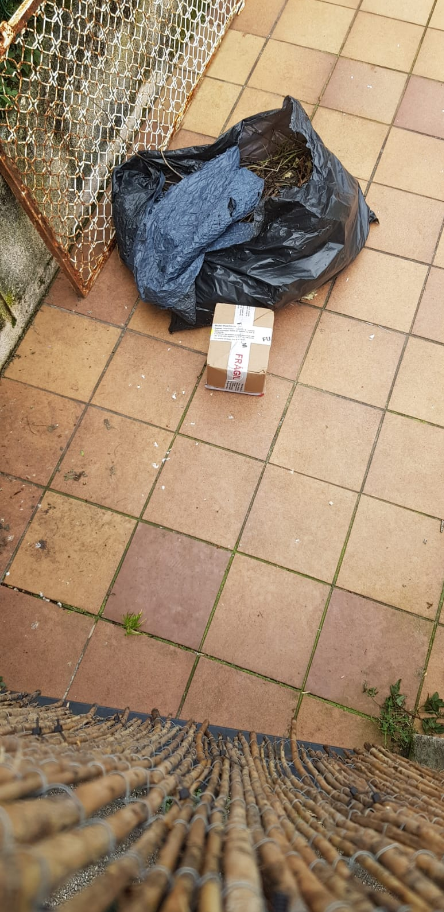

  • Día 14 (17/01/2024): Me devolvieron la cámara (en realidad la encontré en casa de la vecina cuando estaba sacando la basura, el repartidor tiró el paquete por encima de la valla.... Menos mal que no se rompió y no se puso a llover... Da para reclamación). La he probado, la he probado con 2 de mis 3 objetivos y funciona perfectamente, sin ningún imprevisto ni problema, hasta se nota que le dieron una pequeña limpieza. Era la placa base, ahora lo más "aburrido" será reconfigurarlo todo de nuevo pero estoy muy contento! ¡Buen trabajo Fuji!
Alucina vecina (nunca mejor dicho).

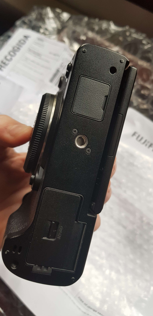

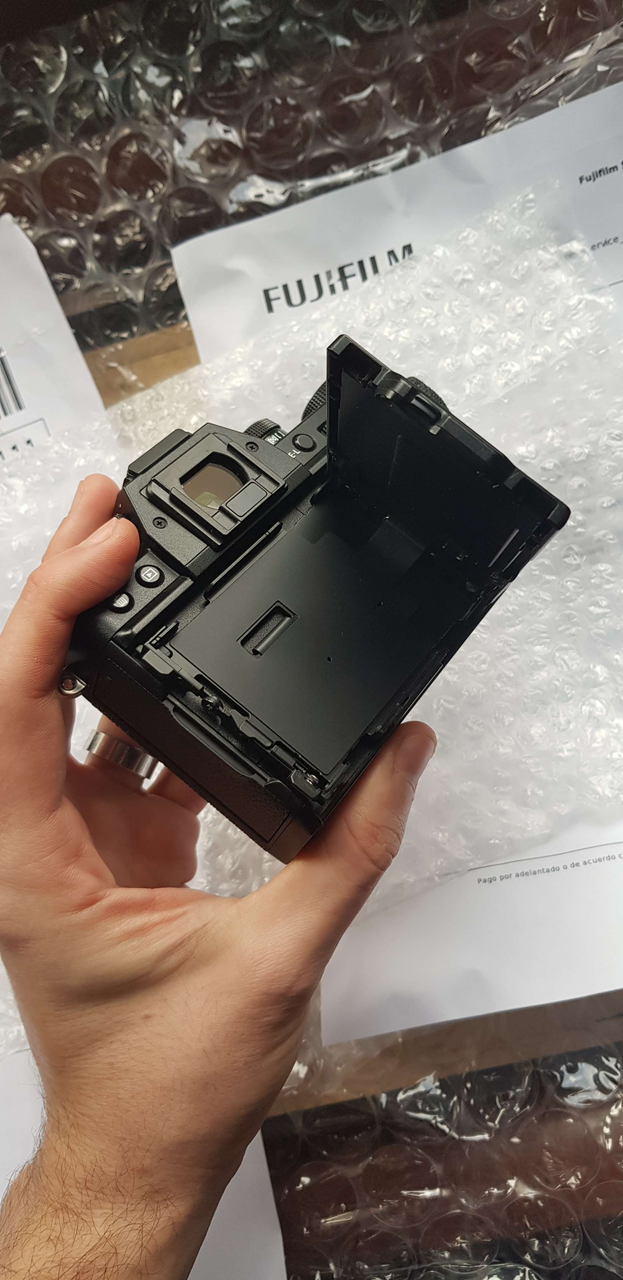

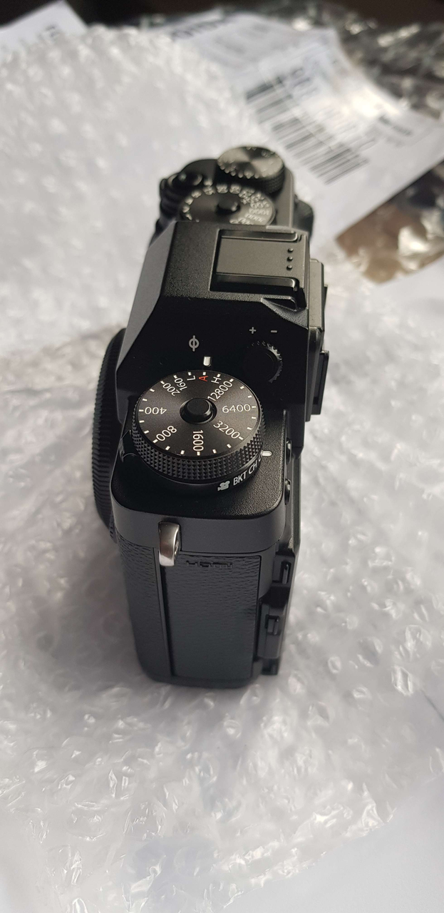

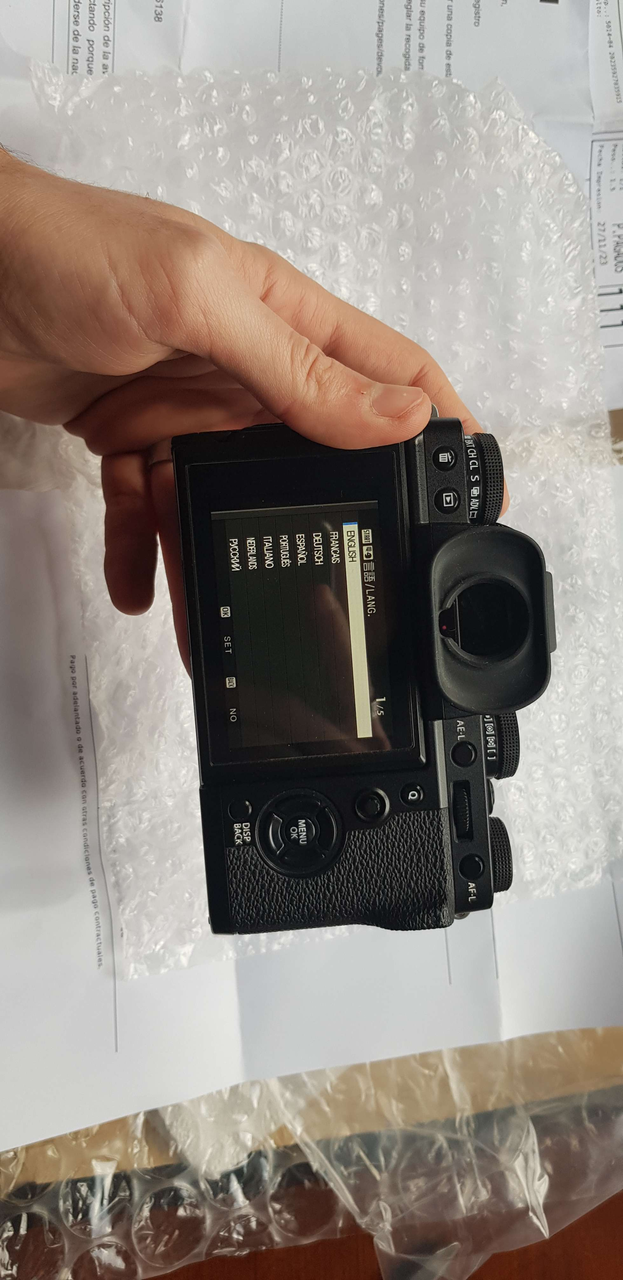

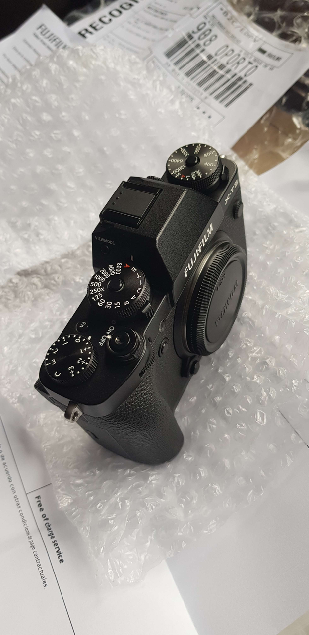

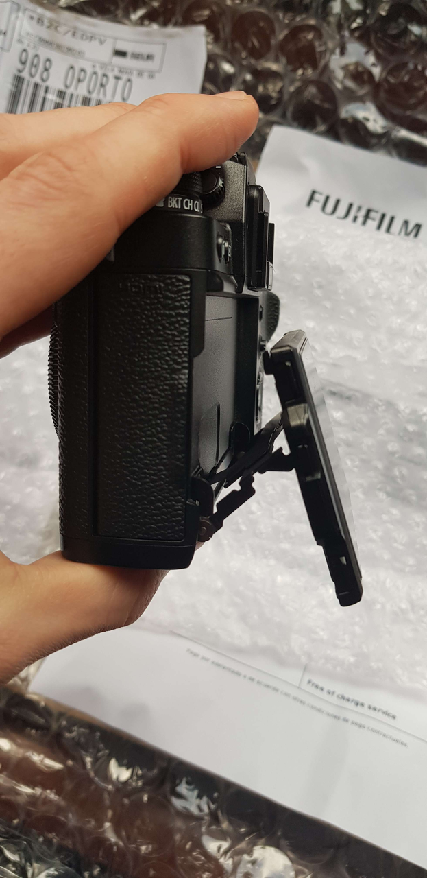

Ver el adjunto 108014Ver el adjunto 108015
Ver el adjunto 108016
Ver el adjunto 108018
Ver el adjunto 108019
Ver el adjunto 108020
Ver el adjunto 108021
Ver el adjunto 108022
Ver el adjunto 108023
Ver el adjunto 108024

Jajaja ¡Le has dado en el clavo con ese comentario! Y menos mal que ponía "FRÁGIL" por todos lados, porque sino creo que habría lanzado el paquete como un balón de rugby contra una ventana...
Lo que no entiendo es porque ni molestarse en llamar al timbre, basta dar una pulsada. Y sí, para llegar a Portugal tardó más de una semana, sorprendentemente para llegar aquí tardó menos de 24/48h, no entiendo la diferencia.
Aunque he de admitir una cosa, creo que la entrega a mi casa no la realizó SEUR como tal sino una empresa de terceros que trabaja para SEUR, como escribía fuera del paquete "DPD". Conozco al repartidor habitual de SEUR en mi barrio y siempre entregó los paquetes bien, avisándome al timbre o hasta a veces por teléfono. Por esto estoy sorprendido, si no fuera porque Fujifilm embaló muy bien la cámara estoy casi seguro que algo se habría estropeado... Imagínate devolver una cámara al servicio técnico porque el repartidor te ha tirado el paquete como si fuera un periódico (como bien has dicho)... Pero a la lluvia y tormenta no creo que mi cámara habría resistido en el suelo 😅, que además estaba escondida por esa bolsa de basura y la vecina no lo veía desde su casa.
