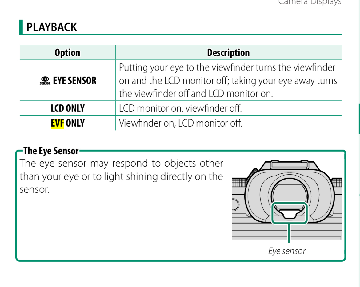

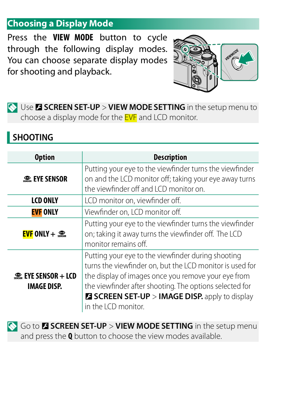

Buenas,
Habrás puesto la opción de sólo visor. Hay una opción en ajustes.
No sé qué cámara tienes, pero por ejemplo:

Como última opción, reseteala a valores de fábrica
