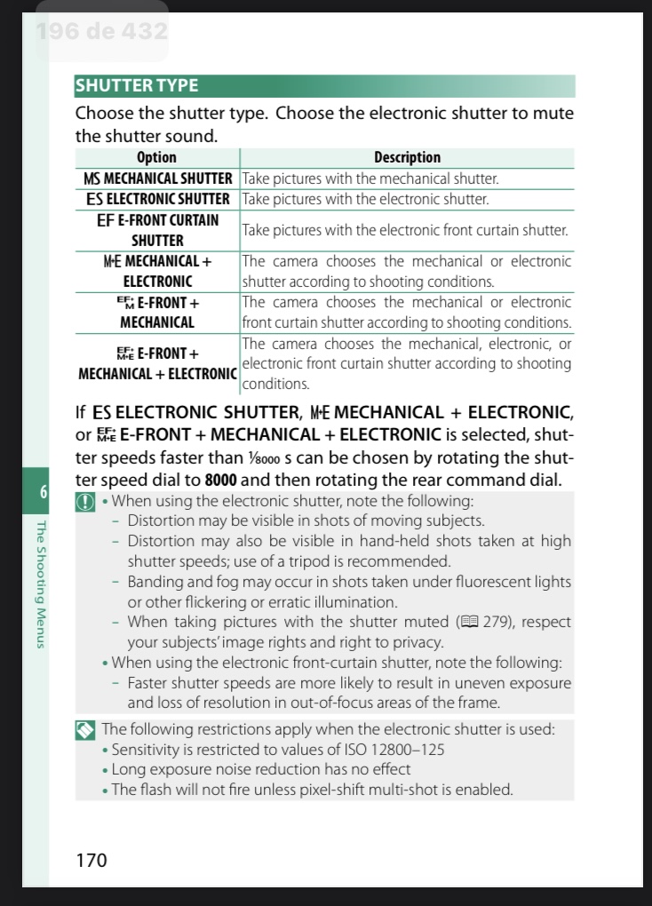

Pues que raro, porque el flash sí está la cámara en obturador electrónico no funciona por la sencilla razón de que, lo que hace disparar el flash es un contacto que hay en el mecanismo de la cortinilla.
Mirad la última línea, es el manual de la T5.
Entonces, si ya no es una limitación mecánica, por qué no abrir la posibilidad de disparar con flash usando obturador electrónico?
