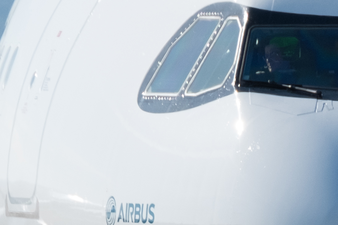

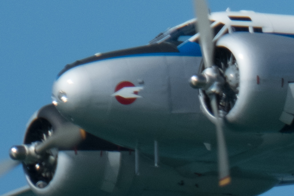

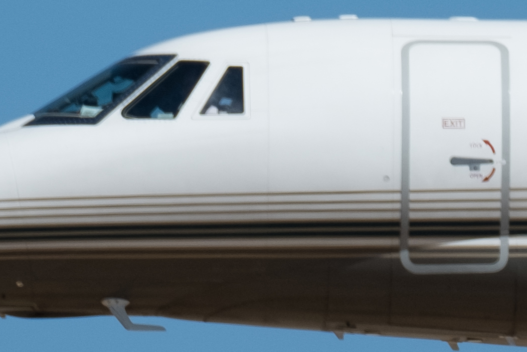

A mi me pasa en la Xt2 + XF 100-400. Ya he probado con otro 100-400 y es igual así que supongo que pueda ser del propio enfoque de la cámara. Y tambiéna velocidades rápidas, incluso por encima de 1/2000. A velocidades tan rápidas no debería ocurrir. Algunas estan incluso cercanas a 1/4000
Ahí van algunas muestras y recortes al 100%
Ver el adjunto 22250
Ver el adjunto 22251
Ver el adjunto 22252
Ver el adjunto 22253
Ver el adjunto 22254
Estas si que no las entiendo, si están a las velocidades que indicas no tienen mucho sentido. Yo no soy experto pero a mi me parece trepidación, y a esa velocidad no tiene sentido por mucho que sean recortes al 100 %. Además el hecho de que en medio de la ráfaga alguna salga nítida apunta a que las otras están trepidadas. Piensa que cuando usas un 400 en APSC es un 600 equivalente, aún teniendo en cuenta que estás haciendo una visualización al 100% en un sensor con mucha densidad de píxeles podría ser (no sé) ¿algo parecido a un 1200?. Aún así cuentas con un estabilizador de 3 pasos aproximadamente, aún siendo conservadores y poniendo que sean dos pasos, no deberías de notar trepidación por encima de 1/300. Otra cosa es si el avión va lo suficientemente rápido como para salir movido a esas velocidades, pero por trepidación no debería de ser y menos a 1/2000.
