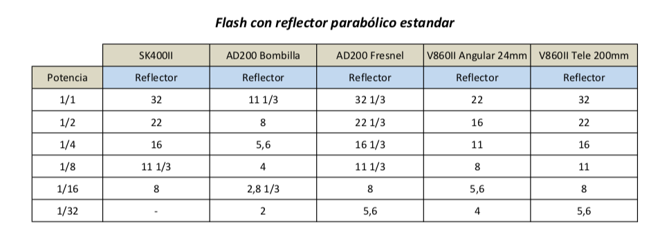

Normalmente nos vamos a fiar de las potencias nominales buscaremos la mayor potencia que podamos para “cubrir” todas las posibilidades. Para tener claro de lo que estamos hablando, he hecho esta comparativa con los 3 flashes que tengo en casa. Y los resultados a lo mejor sorprenden a alguno.
He puesto los tres flashes en la misma posición, separados a 1 m del fotómetro y he ido variando las potencias en pasos completos y midiendo la lectura del fotómetro. En el caso del AD200 he hecho la prueba con los dos cabezales y con el V860II, con el zoom en 24mm y en 200mm.
Una primera tanda con un reflector estándar de este tipo (ejemplo) arroja estos resultados:
Resulta que el AD200 con el cabezal fresnel y el V860 a 200mm dan prácticamente la misma lectura que el más potente SK400. Evidentemente, el AD200 con el cabezal desnudo y el V860 en la posición angular dispersan mucho más la luz, y la lectura es bastante menor.

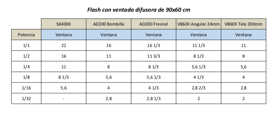

Las cosas cambian a favor del 400 si le ponemos una ventana de 90x60 como esta. Veamos:
En este caso, hay un paso de diferencia entre el 400 y el 200, dos pasos de diferencia con el V860. Dos pasos supone disparar a ISO200 o ISO800, la diferencia puede ser importante en según que casos.

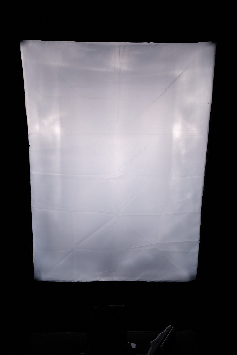

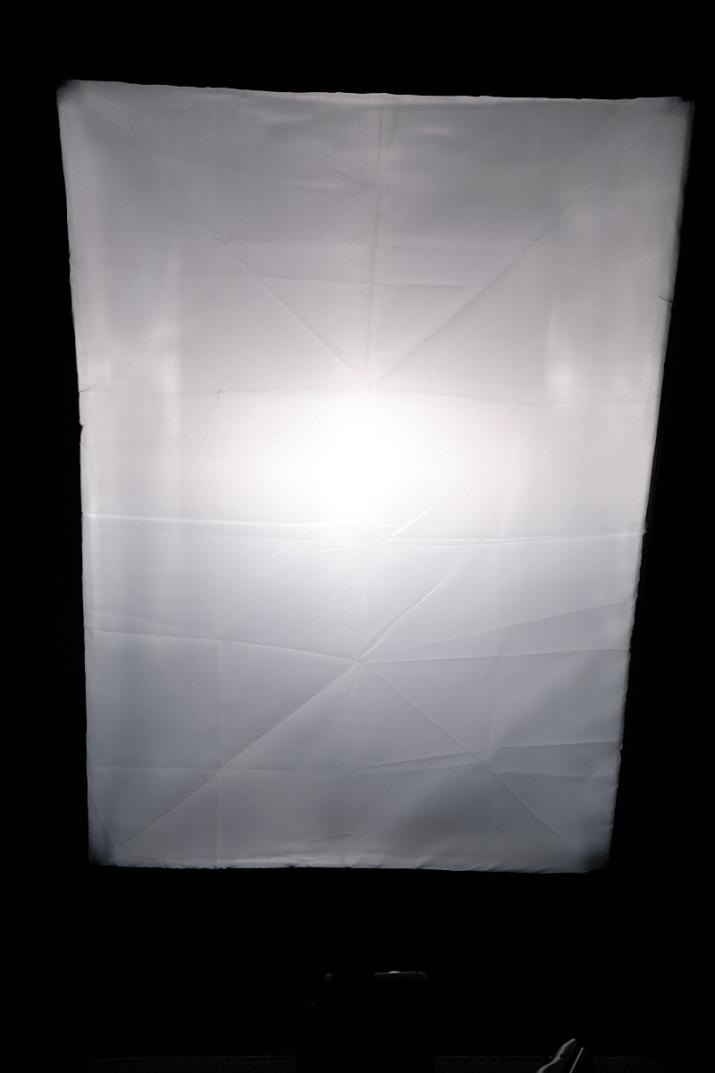

Y ¿por qué utilizar la bombilla desnuda en lugar del cabezal fresnel? ¿O el zoom en angular en vez de en tele en el V860? Una imagen vale más que mil palabras (que ya llevo unas cuantas)
En el centro, el AD200 con la bombilla. A la izquierda el AD200 con el cabezal fresnel y a la derecha el V860 con el zoom a 200. Aunque todo se difumina cuando le metemos caña:
