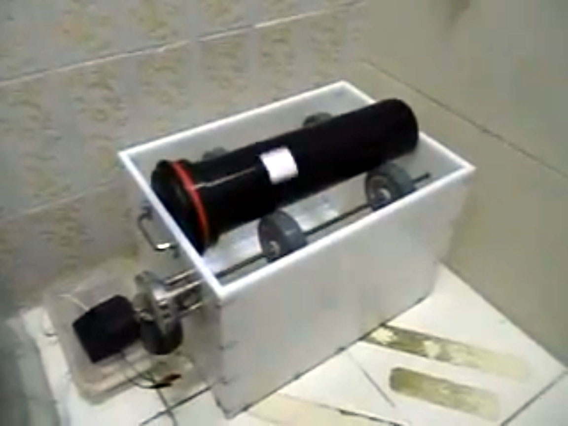

Sería interesante saber si podría hacerse como si fuera un sistema rotatorio, al estilo Jobo, aunque fuera sobre una mesa, entonces el consumo de agua se podría reducir aunque por precaución se aumentaran las agitaciones
He visto usar ruedas de patín sobre una tabla y dar vueltas manualmente para poder hacer todo el proceso
No he conseguido fotos de esto pero lo he visto hacer, dejo una para que te hagas una idea aunque aquí lo han motorizado y la foto no es muy buena
Y aqui a partir del minuto 5.30 tienes el método Ilford
