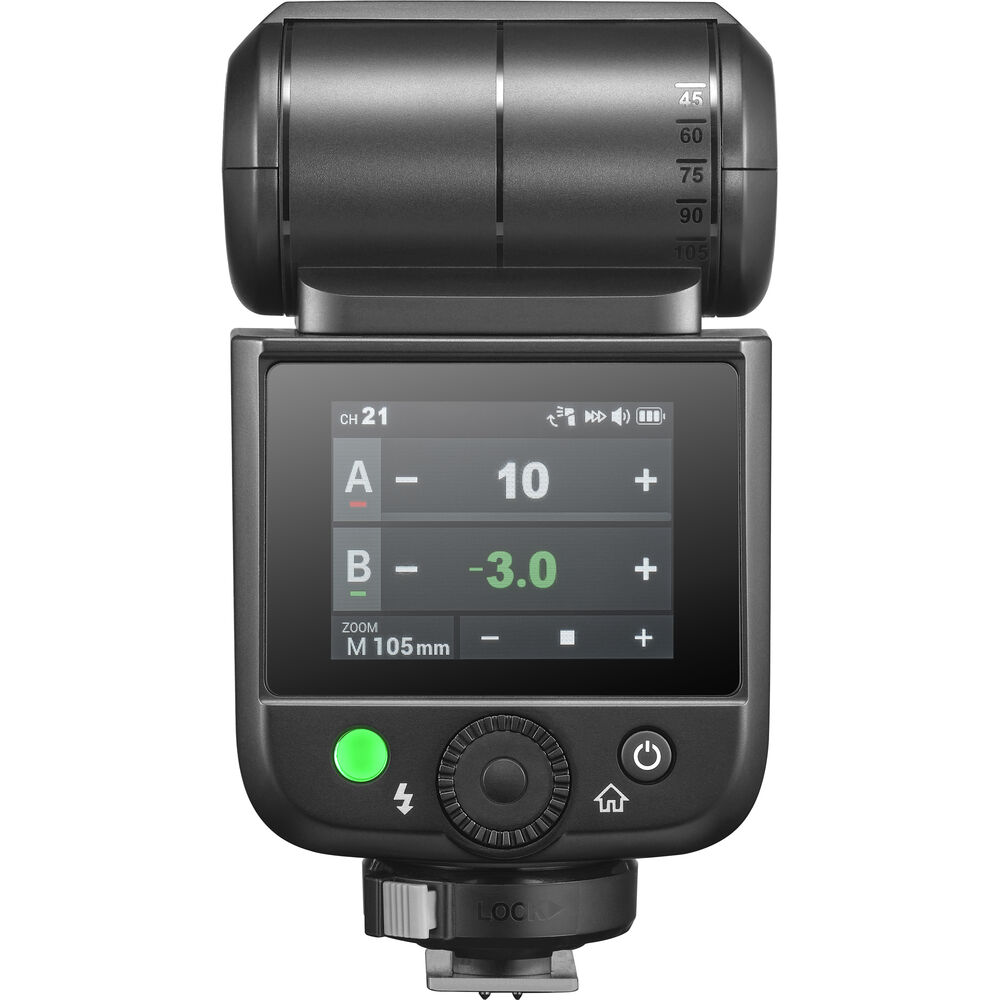

Control intuitivo: pantalla táctil y botones
La novedad más llamativa es su pantalla táctil a color de 2.0 pulgadas, que funciona en conjunto con botones físicos para un control rápido y preciso. Permite navegar por los menús deslizando o tocando la pantalla, agilizando el flujo de trabajo sin sacrificar el control táctil tradicional. Además, una función inteligente muestra en tiempo real el alcance efectivo del flash.

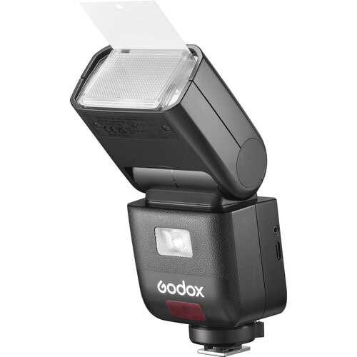

Potencia y versatilidad
Con un Número Guía 50 (a ISO 100 y 105mm), ofrece una potencia considerable en un cuerpo portátil. Su cabezal es extremadamente flexible, con una inclinación de -7° a 120° y una rotación de 330°, lo que permite un control total sobre el rebote de la luz. El zoom del cabezal cubre un rango de 24-105mm e incluye un panel difusor y una tarjeta de rebote integrados.

Luz de modelado integrada
Heredando una de las funciones más apreciadas de sus hermanos mayores, el V480F incorpora una luz de modelado LED de 2W con 10 niveles de brillo ajustables. Esta herramienta es muy útil para previsualizar la dirección y la intensidad de la luz antes de realizar el disparo.
