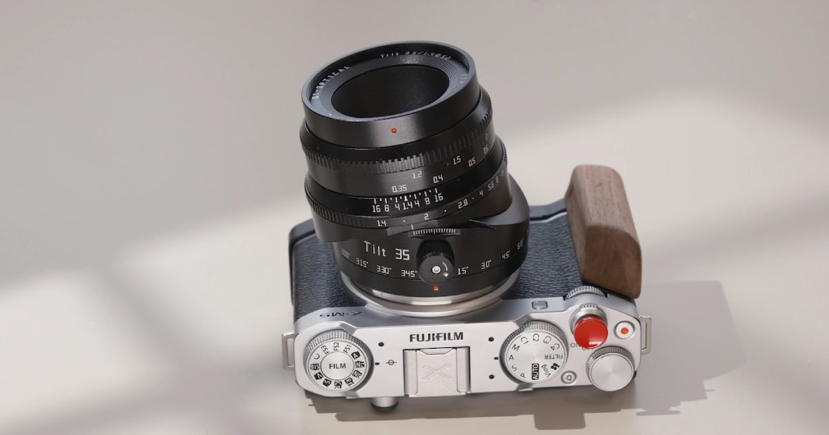

El diseño visual de los objetivos de TTArtisan -al menos los manuales- son una apuesta estética segura gracias a sus acabados metálicos y líneas sobrias. El TTArtisan Tilt APS-C 35mm F1.4 sigue esta línea, presentando un cuerpo completamente metálico que le confiere una sensación de solidez y durabilidad.
Como particularidad principal, nos encontramos con los mecanismos dedicados a la función de inclinación:
  • Mecanismo de inclinación: Permite que el grupo de lentes frontales se incline hasta 8° hacia la izquierda o derecha. Esto posibilita el control sobre la dirección del plano de enfoque para una composición más flexible.
  • Mecanismo de rotación de 360°: Trabaja en conjunto con el mecanismo de inclinación, permitiendo que el plano de enfoque se mueva 360 grados. Este mecanismo está marcado en incrementos de 15 grados con topes, asegurando un control preciso del ángulo.
Se trata de un objetivo de tamaño bastante compacto. El peso es bastante manejable, manteniéndose en unos 341 gramos.
El control del plano de enfoque permite jugar con perspectivas diagonales enfocadas, algo imposible de conseguir con otro tipo de ópticas.
