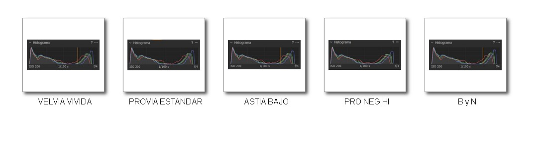

Bien, pues he repetido las pruebas. Cinco fotos en formato raw con la única variación de la simulación de película. Los histogramas que muestran C1 y Ps son iguales. Pero, y esto es lo que me ha llevado a dudar y a abrir este hilo, en Luminar 4 el histograma de la foto con perfil b/n es distinto de las que tienen perfil de color, no mucho pero cambia algo, sobre todo en la zona de iluminaciones. También me llama la atención que, en L4, la miniatura de la 'tira de película' de la foto con perfil b/n se ve en b/n, mientras que en C1 se ve en color.

Creo que no es obstinación, Guillermo, en C1 veo histogramas idénticos en las cinco fotos, y en L4 son iguales todos menos el de b/n.
Entiendo que el tema os canse, como le dije a vichenso por mi parte lo dejamos cuando él diga y, como siempre, gracias por vuestra paciencia y vuestra ayuda.

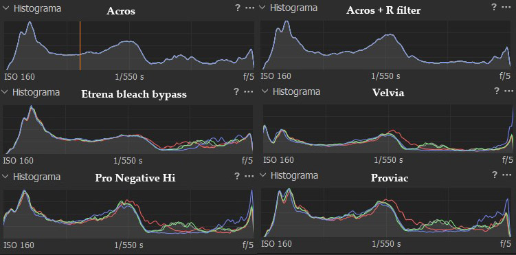

Creo que no lo has mirado con atención, aquí te pongo los histogramas de 6 simulaciones de una misma foto en Captue One. No hay ninguna
igual a otra
Al aplicar las simulaciones... adiós al histograma idéntico, es lo que dice la lógica y las pruebas que yo también hice en su día...
Imagino que tienes en C1 activado algún modo que ignora los ajustes. Pero vamos ya te digo que una imagen en BN tiene los histogramas de los 3 canales solapados, así que eso que estás enseñando no pueden ser los histogramas de la imagen final.
Salu2!

Claro, aparte de que no pueden ser iguales, algunos sí muy parecidos, lo que es imposible es ver los 3 canales de color diferenciados en un blanco y negro
