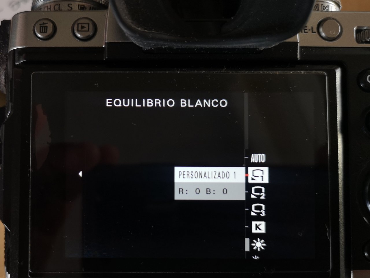

Otra cosa; al configurar las recetas, no me deja personalizar el balance de blancos. Selecciono alguno de los personalizados y al pulsar ok me regresa al menú general sin dejarme modificar los rojos y azules...¿estoy haciendo algo mal?

Si en la xt3 no se pueden guardar los cambios en el balance de cambios, no comprendo qué sentido tiene que aparezca la opción en el menú de la cámara. En la parte de la edición de ajustes personales, en equilibrio de blancos aparecen varias opciones: auto, tres personalizables y unas cuantas
temperaturas de color predefinidas, y en todas estas configuraciones, aparentemente, se pueden modificar los canales rojo y azul...
En las fotos se ve a qué me refiero. Curiosamente, en la opción auto sí me ha dejado modificar los rojos y los azules, pero no me preguntes cómo lo he hecho (a base de toquetear botones), así que sí se puede. Pero después ya no he sido capaz de volver a hacerlo.
Pues sí, son cosas raras que a veces pasan: permite cambiar pero no guardar. En este hilo fujista en dpreview, lo comentan...
Fuji just launched new firmware updates for the X-T3 and T4 and other x-trans IV cameras. unfortunately we still cant save white balance shifts in custom settings:( extremely annoying and it would be very easy to add this...
