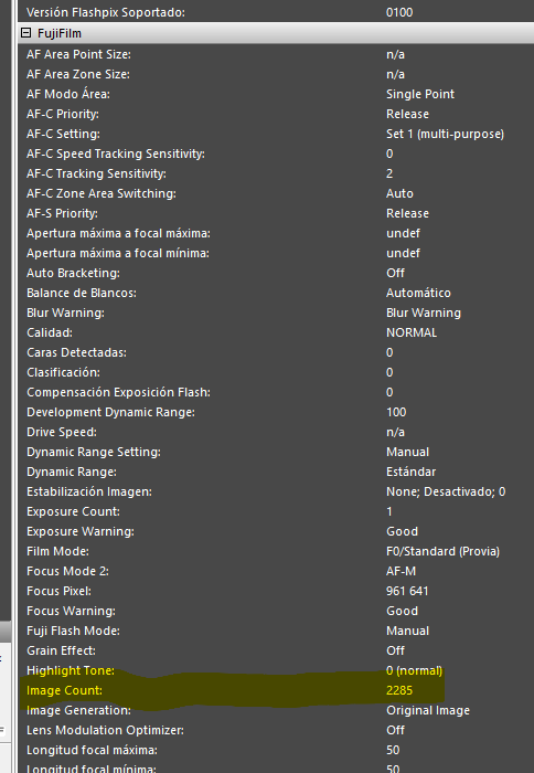

Hola
puedes hacerlo con el programa PIE - Picture Information Extractor de Picmeta Systems en Descargas gratuitas | Picmeta Systems
En los datos EXIF de una foto tienes una area de Fujifilm en la que tienes el Image Count que te indica este dato
saludos

Hola
tengo las tres X-T1, X-T2 y X-T3
y en las tres me aparece la información, a continuación una foto de la X-T2
saludos
