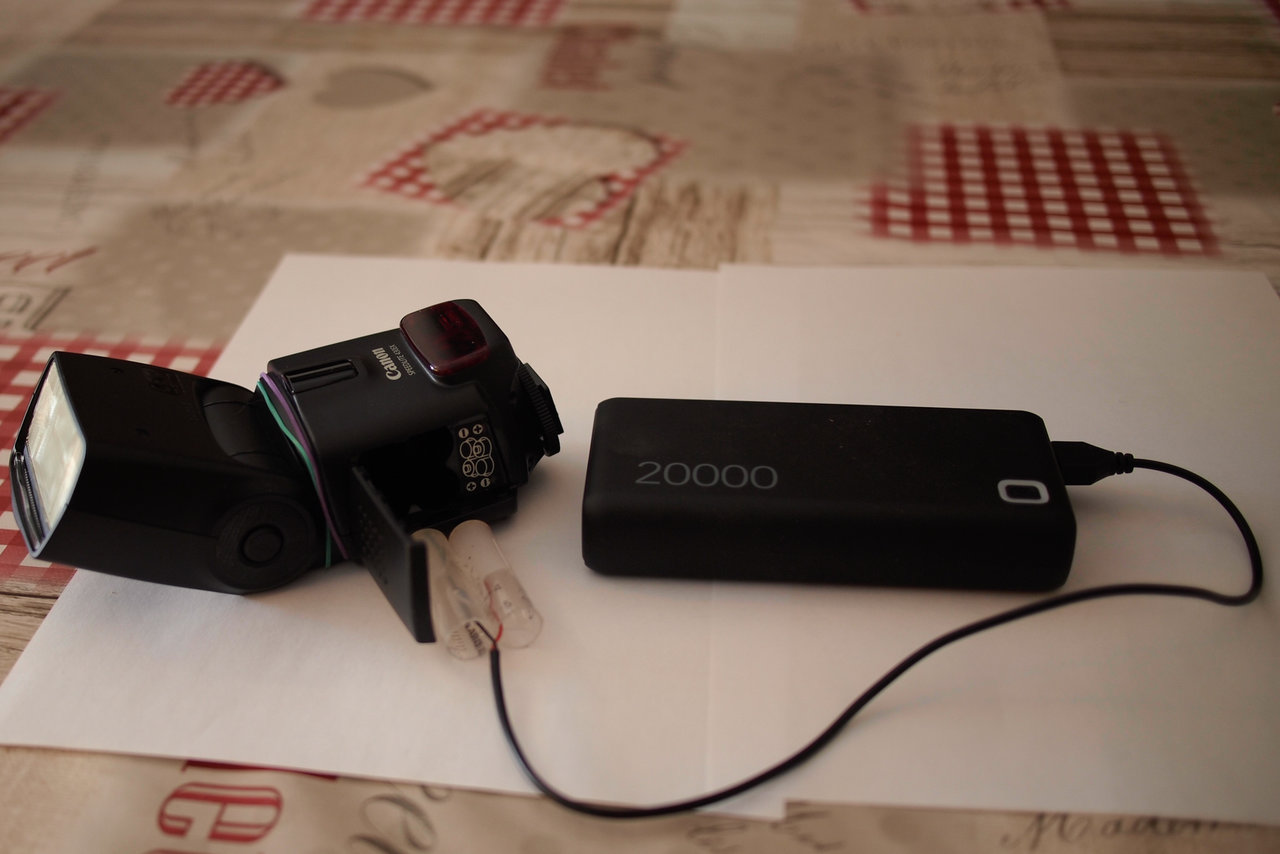

Tengo flashes canon que funcionan con 4 pilas AA 1.5v.
¿ Cabria la posibilidad de sustituir esas pilas por una batería de 6v Ni-Mh recargables o de algún otro tipo, haciendo algún apaño en los polos del portapilas ? A semejanza de los nuevos flases con baterías.

Tambien habia pensado si funcionarian con un alimentador de 220v a 6v, pensando en usarlas en casa, en un estudio casero con mis 3 flashes.

acabo de hacer un prototipo para utilizar flash en casa conectado a la luz y otro para usarlo con bateria
comprobados y funcionan perfectamente e inagotables

Jueerr compi, desde luego inventiva e ideas tienes, ¡¡¡¡ con tubos de jeringilla !!!!. 👍 👍
Muy bueno este brico,felicidades!
Enviado desde mi motorola edge 20 lite mediante Tapatalk
Como has solucionado el cierre de la puertecilla de las pilas?
Enviado desde mi LG-H930 mediante Tapatalk
Es mala opción ,pero para que cerrase le tendrías que hacer un orificio para salvar el cable ,pero claro ya te "cargas" la tapa
