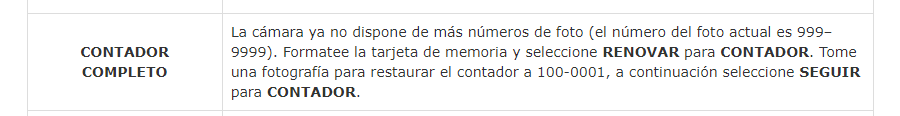

La camara dispone de un numero máximo de numeración de fotos.
Si se supera sale esto.
No se el contador de la S10 permite, míralo en el manual por si acaso es esto.
