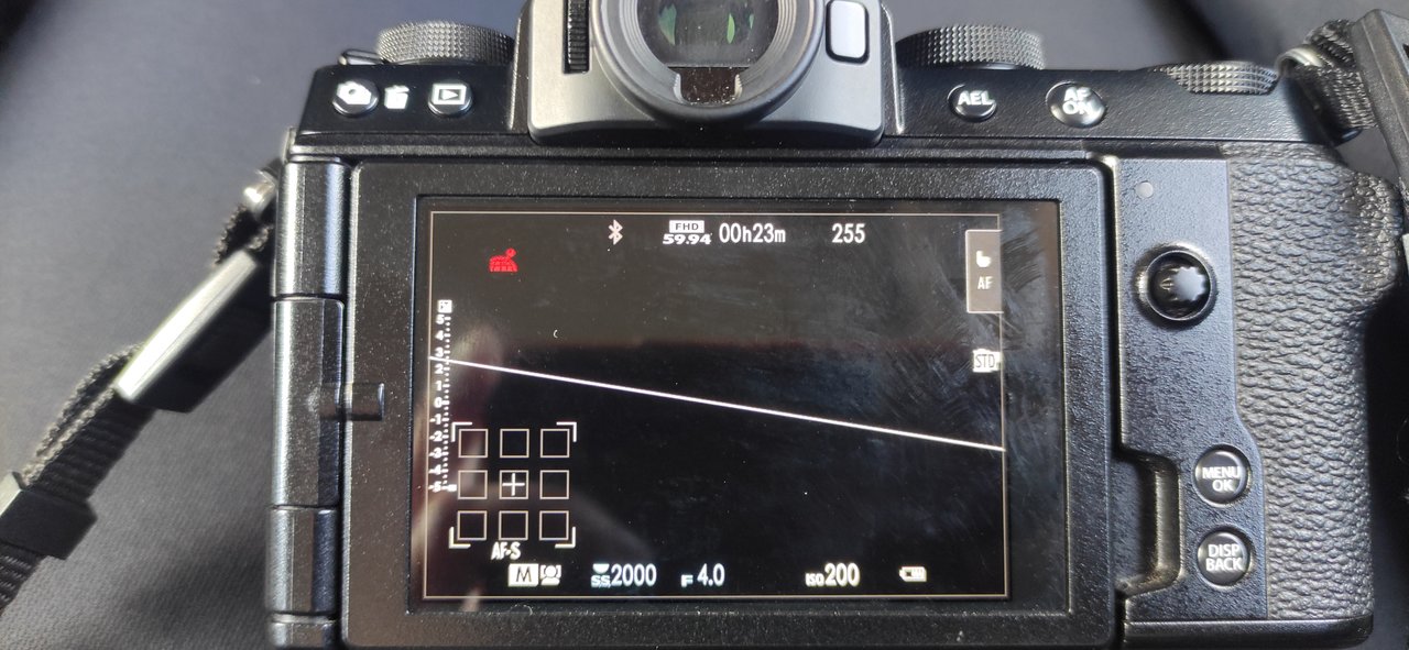

Buenas!
Me está saliendo el siguiente icono parpadeando en la pantalla de la cámara.
La cámara me funciona, hace fotos y las guarda sin problema.
Es como un iglú con una llave.
¿Sabéis que puede ser? He buscado por el manual pero no he visto nada.
Ahora mismo estoy en Islandia y he pensado que podía ser del frió pero he tenido la cámara estos días a más tiempo y más frío expuesta.
Mil gracias!

Parece que tiene que ver con el GPS...

Ayy mil gracias!!
Me parecía un iglú con una llave, o algo con un micrófono!
Pues no sé por qué ha aparecido de repente...
Le quitó el GPS y listo
Mil gracias por la respuesta tan rápida!

Es el geotag que lo habrás activado sin querer, a mi me había pasado en la T3 😂 No recuerdo exactamente dónde era la opción, creo que en la parte de conexiones/móvil.
Efectivamente es la ubicación, se activa cuando enchufas la cámara con la app de móvil XApp, y coge la ubicación de ahí.
