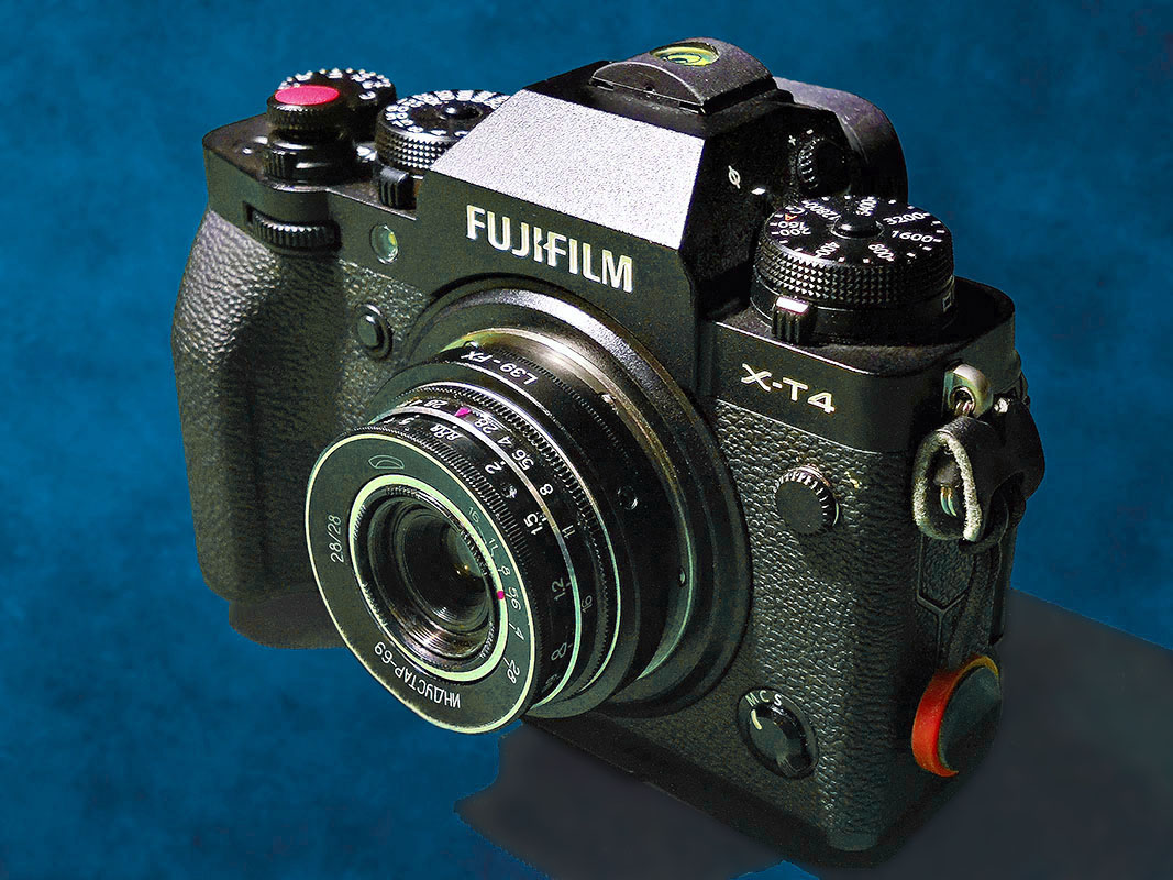

El Industar 69 es un objetivo que venía incorporado originalmente en la cámara rusa Chaika, fabricada por Belomo entre 1965-1974. La Chaika era una cámara de medio cuadro, por lo que la distancia focal equivalente en formato completo era de 56mm para el medio cuadro.
El Industar 69 es un objetivo que encanta por su reducido tamaño (tipo pankake), lo cual hace que combinándolo con una cámara CSC (sin espejo) Micro 4/3 o sensor APS sea ideal para llevarlo a todos lados. La distancia focal efectiva en una cámara Micro 4/3 es de 56mm y en una con sensor APS de 42mm.
Lógicamente no se puede esperar más de este lente de lo que en si puede dar en cuanto calidad. Hay que recordar que fue fabricado para una cámara de medio cuadro dirigida al gran público, un público que no tendría demasiadas pretensiones en cuanto a calidad.
En las cámaras con sensor APS podría aparecer cierto viñeteado al usar aperturas muy amplias.
No obstante, se puede decir que es un lente divertido, ideal para las fotografías tipo “lomo”.

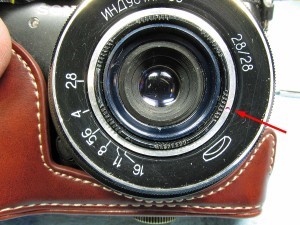

2.- Retirar el tornillo tope cerca de la parte inferior del objetivo (flecha roja), que es la parada de foco más cercano. Dejar los tornillos topes del anillo de foco y el del lado de la marca de foco roja (círculo rojo) que es el de la parada infinita.
Como hemos dicho antes, dejar el tornillo tope de la parada superior y el del anillo de enfoque, pero retirar el de la parada inferior.

¡Listo! ahora el objetivo se detiene al infinito y también se detendrá en sentido contrario, pero al quedar un recorrido más largo posibilitará un enfoque mucho más cercano. ¡Pero cuidado! la escala de apertura ya no se alineará con el punto rojo (flecha roja). Simplemente deberá hacerse una nueva marca con una broca de 1/16 ", pintarla de rojo y tapar la marca vieja con un rotulador indeleble plateado. Otro pequeño problema podría ser que la parte superior del objetivo no apuntara hacia arriba, ya incluso antes de esta corrección, porque la profundidad de la rosca de montaje es más pequeña que una lente M39 estándar, al estar montado originalmente para una cámara soviética de medio fotograma Chaiken, por lo que deberá reapuntarse hacía arriba el adaptador M39-FX. La lente también se podría montar en una ampliadora.
