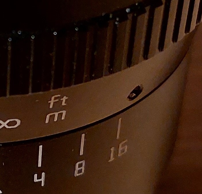

He leído en algún sitio que estos tornillos que llevan algunos objetivos (en este caso es un TTArtisan) son para ajustar el enfoque al infinito, etc.. Pero sinceramente no tengo ni idea si es cierto ni tampoco sé encontrar información al respecto. Alguien lo sabe? 😅 Saludos

Hace años tuve que ajustar un 50mm. hice lo siguiente:
Monté la cámara en un trípode, puse una hoja de una revista en la pared de enfrente, medí con el metro es estuviese a tres metros de la pared hasta la marca donde está la película o en tu caso el sensor.
Puse en el objetivo la escala en la línea de tres metros, mira por el visor y jira hasta que veas las letras de la revista bien claras, aprieta los tornillos y ya está, después repites lo mismo situando la escala en otra distancia, 5mts. 1mtr y verás como coinciden.
Cada vez que compraba un objetivo hacía esta prueba para saber si estaba calibrado, manías mías, solo me encontré con el que te he mencionado, los objetivos manuales de antes estaban mejor hechos que los de hoy, venga... ya tienes donde entretenerte 😂

Muchas gracias, Lucas. Entiendo que si el objetivo tiene 3 tornillos, hay que hacerlo con los 3 a la vez? Saludos
Pues después de intentarlo solo he conseguido que se me desmonte todo y ahora no soy capaz de volver a dejarlo como estaba :Cry: :Cry:

Bueno, pues después de un par de días cacharreando con la helicoidal para arriba y para abajo sin conseguir que todo volviese a su sitio, al final me lie la manta a la cabeza y tuve que desmontar la montura, y un par de piezas que hacen de tope y montar todas las piezas de nuevo, conseguí revivirlo!
Ahora a probarlo fondo
Gracias Pep por el regalo!
Te debo unas cañas!
