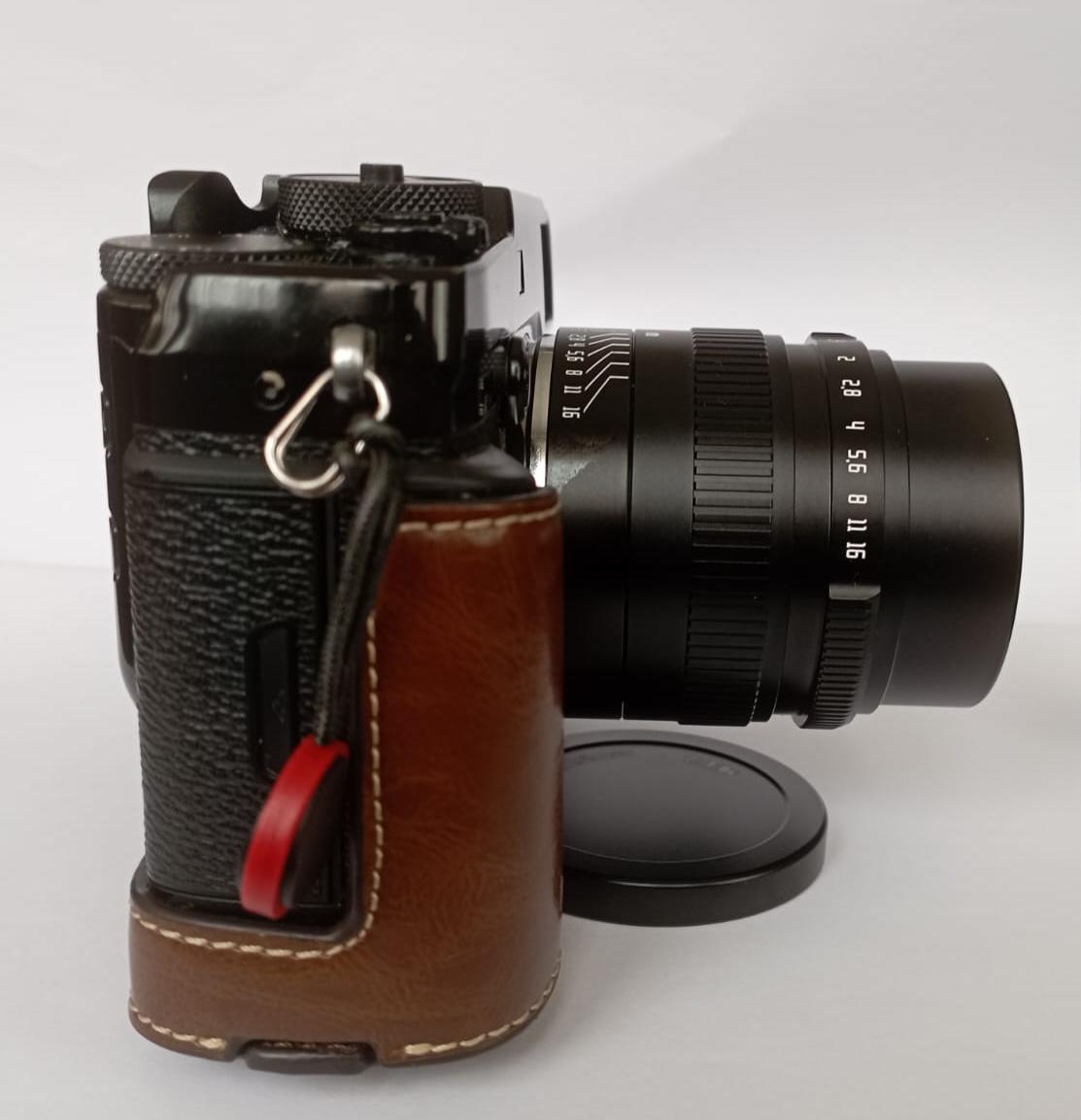

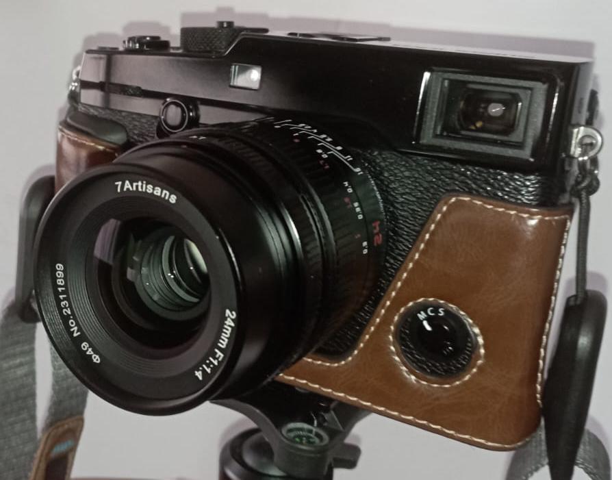

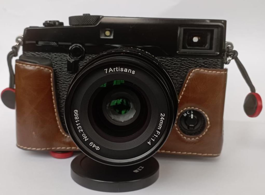

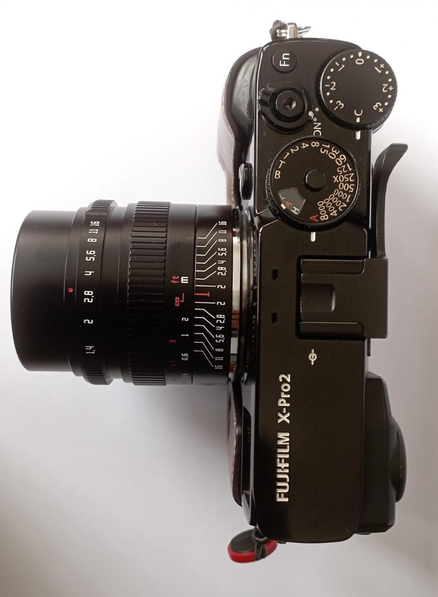

Ya ha llegado la criatura desde China en 6 días. Lo compré el 02 de junio y aquí está sin aduanas ni ná por 129€ por contratar la paquetería FEDEX de pago, vale 107$=€ en la tienda de 7artisans.
A pesar de que hace un tiempo de mierda le daré una vuelta por el campo en cuanto pueda.

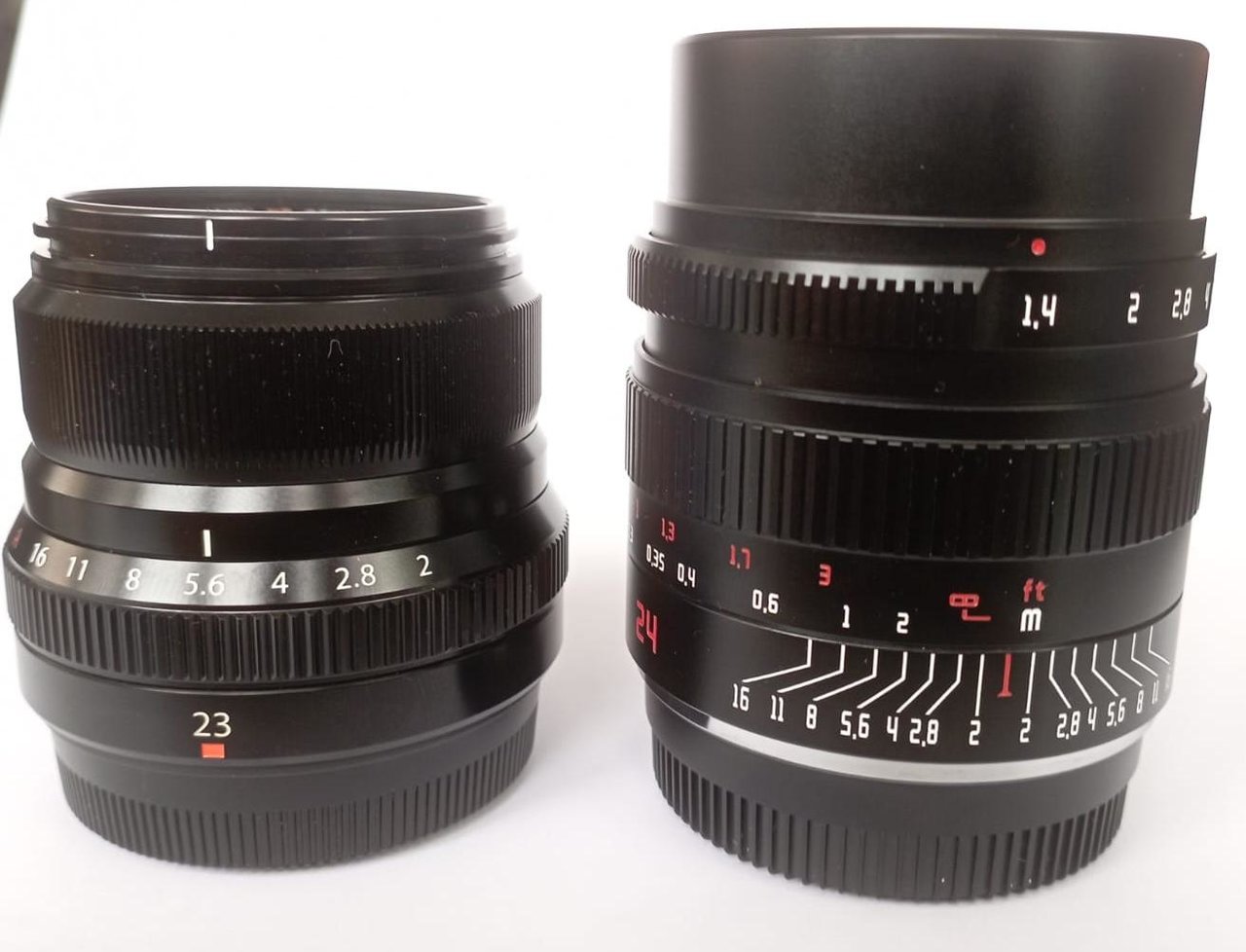

En principio comparado con el Fujinon 23f2 es como el primo de Zumosol (sin ser exagerado en tamaño) más largo, más gordo en punta y el doble de pesado. Estéticamente igual que el 35f095; a mi me gusta esta estética "alemana".
El tacto del enfoque muy agradable y el del aro de diafragmas "sin cliks" (esto no me gusta) pero más duro que en el f095 que se te movía con soplar.

Nota: las fotos del objetivo están hechas con un móvil de mierda, no me critiquéis que no quería dedicar más tiempo al reportaje. Que para esas cosas bien hechas esta @Jon Díez que es el PAMO.
WhatsApp Image 2023-06-08 at 17.18.15 rsz.jpegWhatsApp Image 2023-06-08 at 17.18.14 rsz.jpegWhatsApp Image 2023-06-08 at 17.18.13 rsz.jpeg

Ya me he quitado el gusanillo de probarlo y sinceramente creo que ha sido un error. Es la 3a vez que me pasa con objetivos chinos.... No llegan al nivel mínimo que espero y también resulta que los comparo con sus homólogos de Fuji y no dan la talla. Si a eso le sumas que pesa el doble que el 23f2 y ocupa (sobre todo el largo) más. Como que pierde la gracia aunque tenga un punto más de luz.
