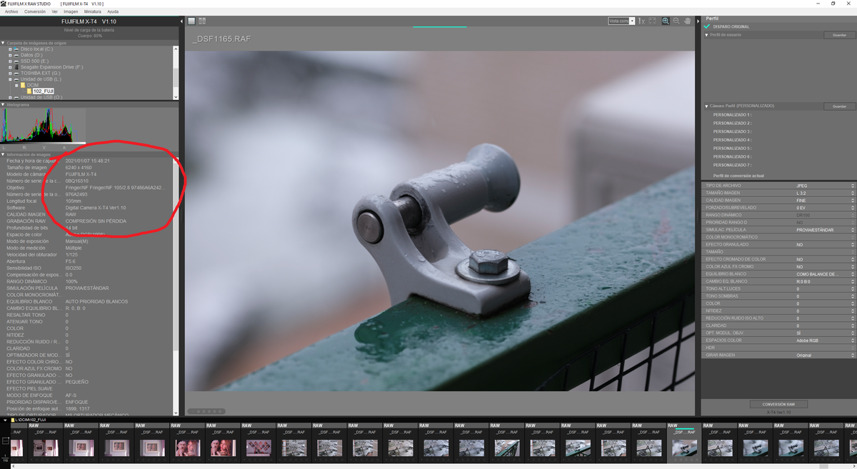

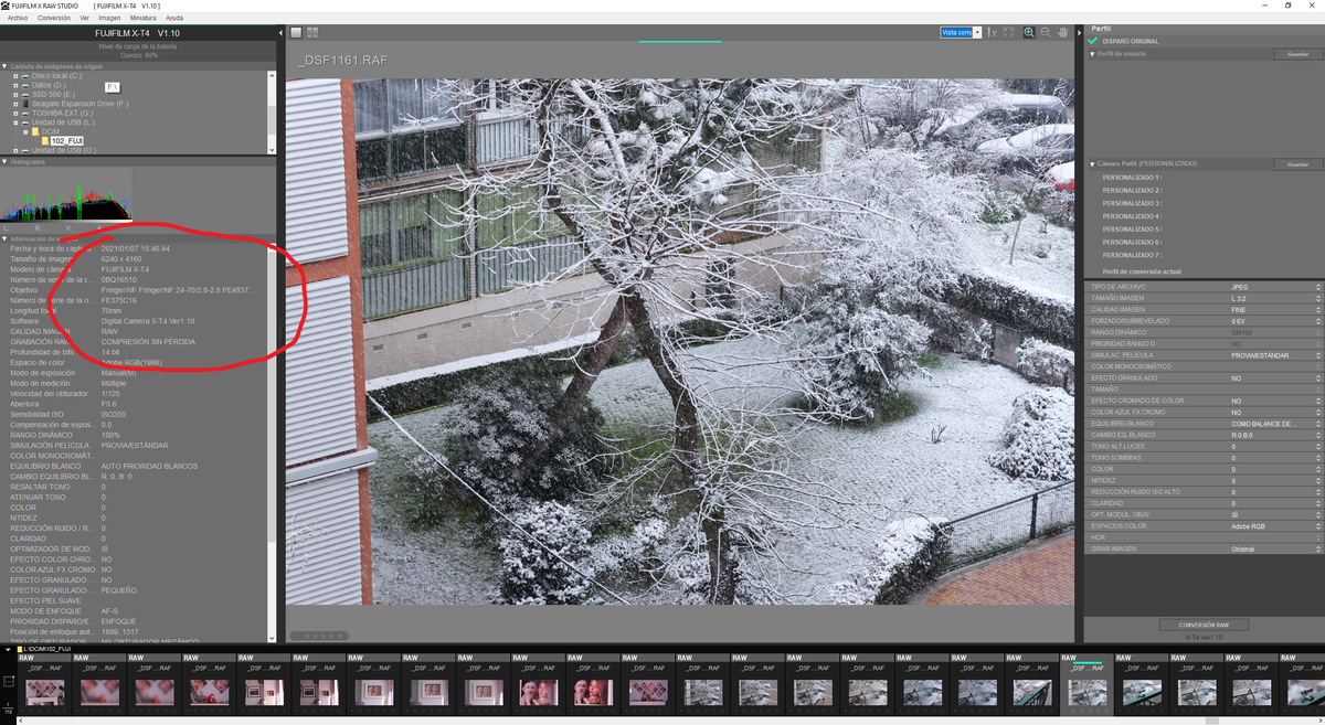

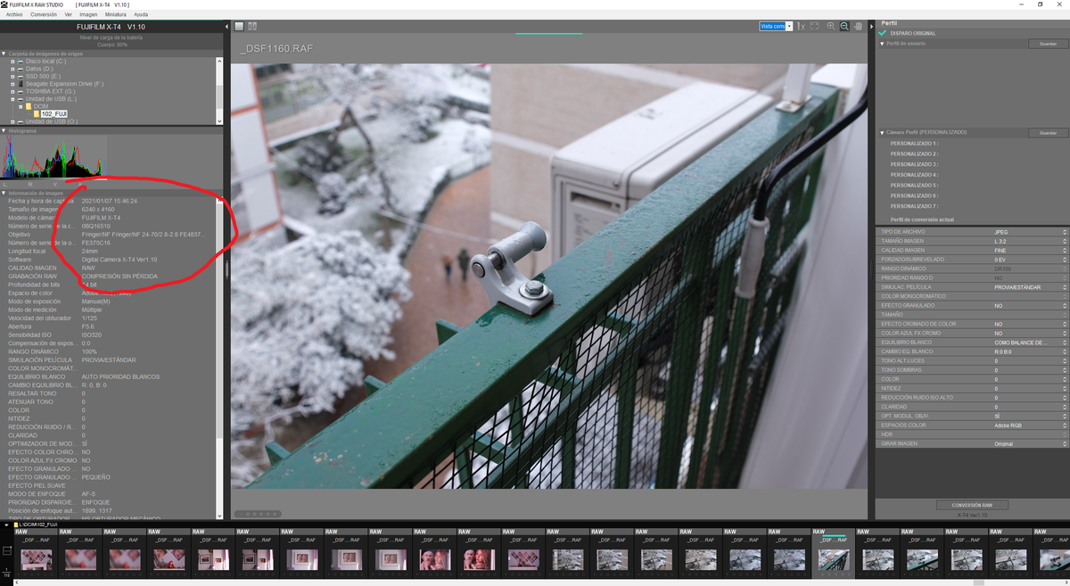

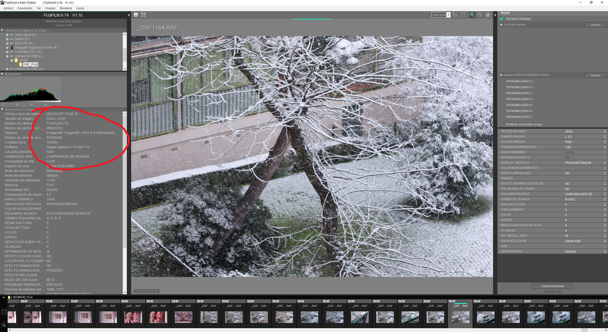

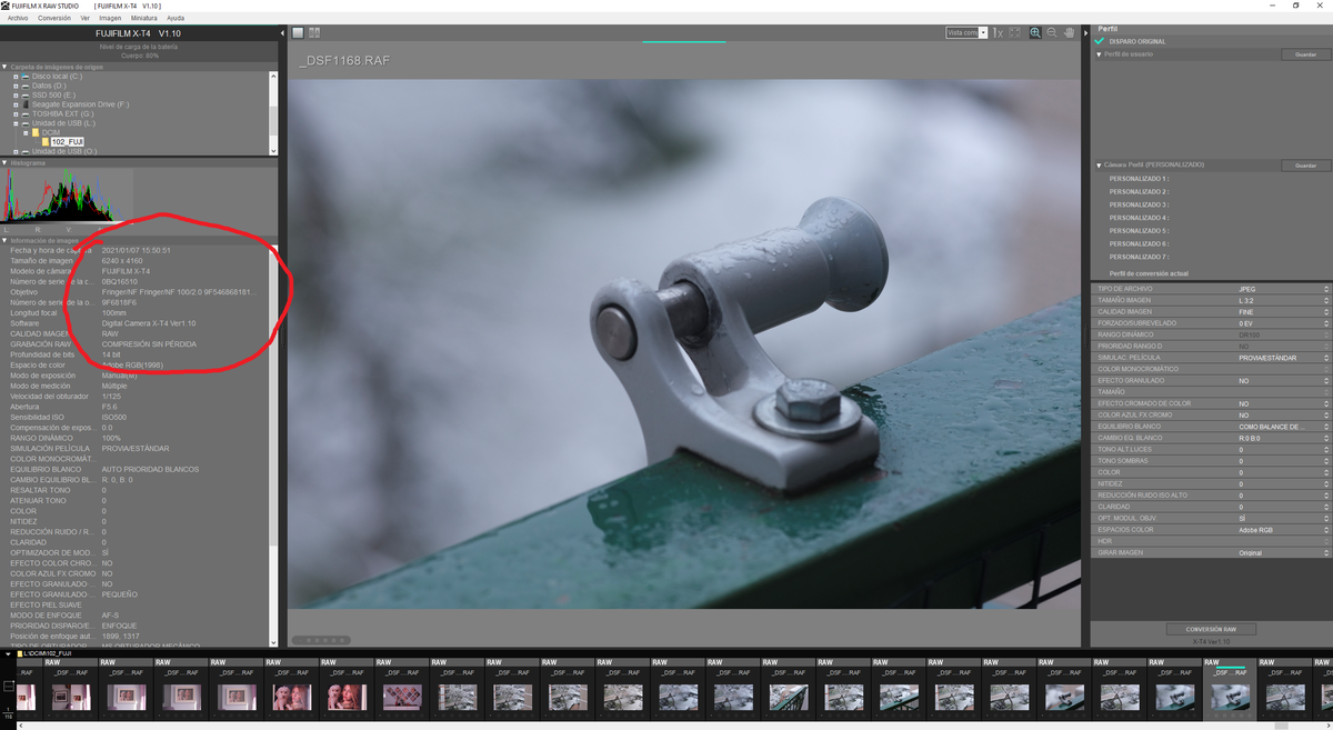

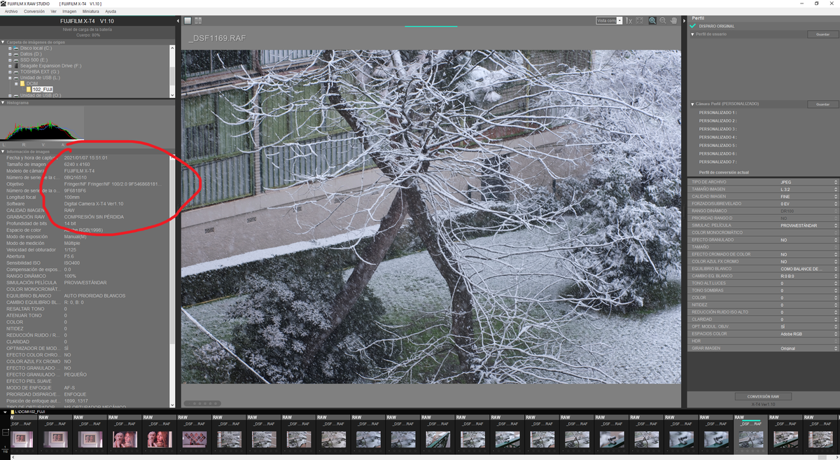

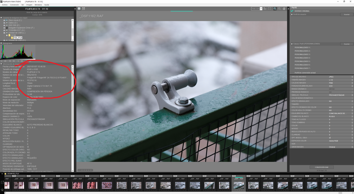

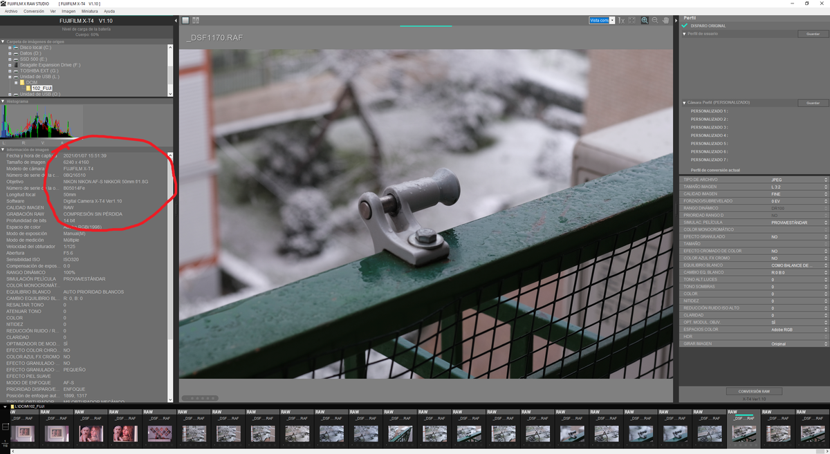

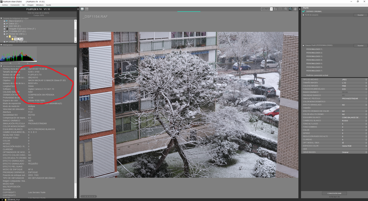

Pongo unas capturas de pantalla del Fujifilm Raw Studio
El único de los que tengo que se comporta perfectamente es el Nikon 50mm 1.8, los demás tardan en enfocar y algunas veces se pierden
Nikon 50mm 1.8
El Tamron 24-70mm(A007) 2.8
Nikon 50mm 1.8
Ver el adjunto 58056
Ver el adjunto 58057
Ver el adjunto 58058
Ver el adjunto 58059
Ver el adjunto 58060
Sigma 105mm 2.8
Ver el adjunto 58061
Ver el adjunto 58062
Yongnuo 100mm F2
Ver el adjunto 58063
Ver el adjunto 58064

Has podido probar el 50mm 1.8 en AF-C? Otra duda, veo que en los exif pone f/5.6 en todas, ¿realmente disparaste todas a ese diafragma o pone ese valor por defecto independientemente del f/ real usado? Saludos!
