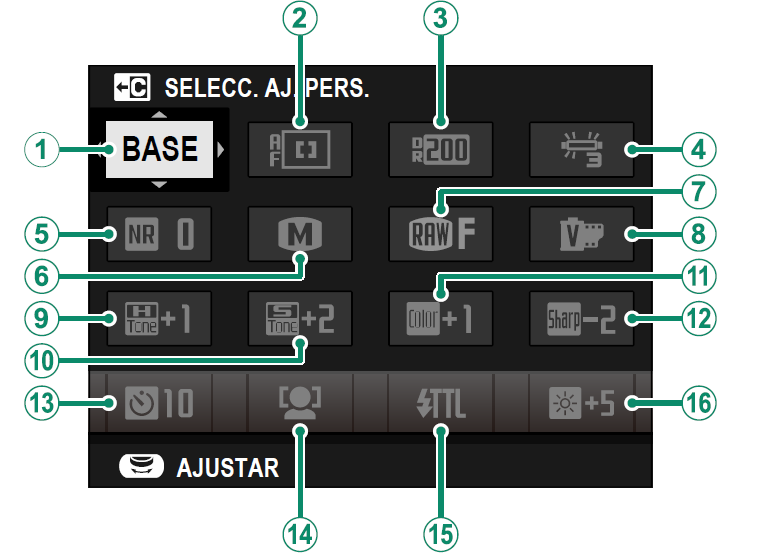

pero los ajustes que puedes realizar con el botón Q no tienen nada que ver con tirar en manual, por ejemplo por omisión vienen estos:
Pero tambien los puedes configurar según tus preferencias:
Yo al menos lo veo interensante este botón Q ya que muchas veces estos parametros no sabes donde se encuentras en el menú pero de esta forma los encuentras rápidamente.
Con los diales exteriores de la camara, más el menú My menu, mas el botón Q , hace que pocas veces tenga que ir a las tablas generales de los menús y submenús, yo al menos lo considero interesante aunque la posición del botón no es la más idonea.

Para mi el boton Q es una herramienta muy practica, ya que puedes configurar tus propias recetas de "carrete"...si te fijas tienes configuracion de el carrete illfor HP5, muy bueno en Blanco y negro,Tienes de el carrete Portra 200,de el Fujicolor 200,etc, y Puedes añadir "recetas" que simulen otros carretes ( si, simulacion de las caracteristicas de carretes de foto analogica) que a ti te gusten...por ejemplo los primeros carretes para color de Polaroid con ese aspecto vintage, o un illford delta 3200 Blanco y negro con aquel grano tan especial que tenia, o por ej un Leica Monochrome....y disfrutar mucho de esa maravillosa opcion que los de fuji ponen a nuestro alcance para poder simular carretes de la fotografia analogica....para mi el boton Q es una joyita. Ahora precisamente acabo de configurar la "receta" de carrete polaroid y la de leica monochrome... jejeje. Mirad en yotube en el canal de Omar L.R que es un fotografo profesional que configura estas recetas ....y podeis pedirle que configure la de aquel carrete que tanto os gustaba usar....
el boton Q es un complemento perfecto para ajustar el aspecto visual de tus fotos... y tiene que ver mas que con los ajustes manuales .....con la psicologia de el color y el contraste que puedes lograr con el.
