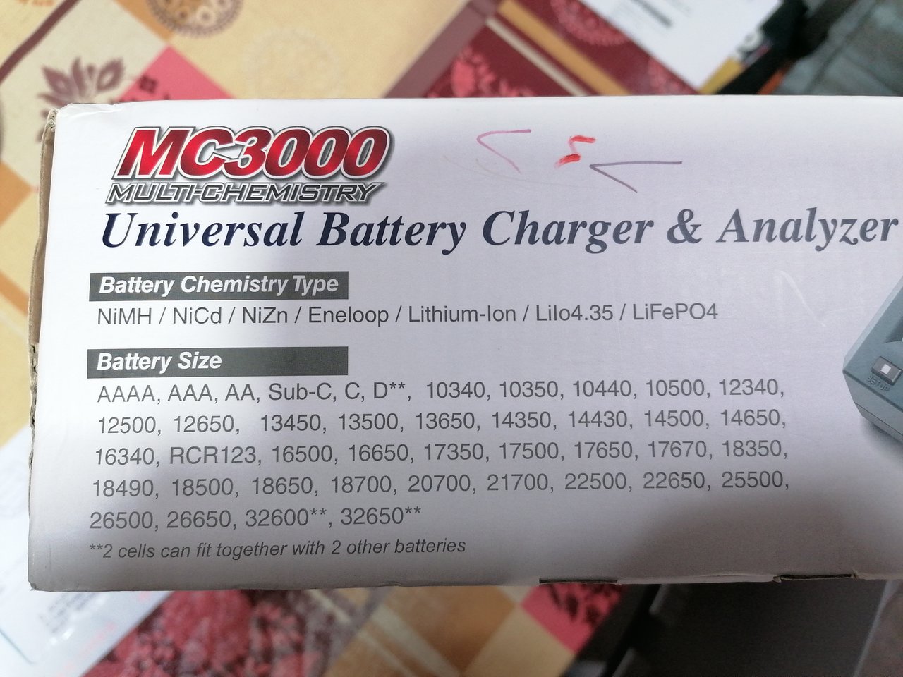

Esa batería de las fotos es un timo, no son así por dentro, han metido una 16340 dentro, simulando así una "teórica" 18650 con lo cual engañan, aparte del peligro.
Las "carcasas" como dices no son estándar y únicas, solamente de las cilíndricas y mas conocidas hay todas las siguientes (foto de la caja de uno de mis mejores cargadores/analizadores):
Las capacidades, por tamaño, hace años que están estancadas, las distintas combinaciones del litio con manganeso, cobalto, hierro, etc, ya no dan mas de sí, además sigue sin superarse el problema de a mayor capacidad menos tasa de descarga. Ahora lo que se busca, mientras no surja algo muy nuevo y rompedor, es mejorar estabilidad, duración, carga mas rápida y seguridad. Por ello se trabaja sobre el separador y el electrolito.
Y las baterías del enlace no tienen ni 350mAh.

El contenedor sigue siendo del mismo tamaño. Ahora hay pilas AA con capacidades impensables hace diez años, las que no tienen las capacidades máximas también tendrán rellenos en su interior.
La 18650 indica el voltaje y encapsulado, no la capacidad que pueda tener, ya que las puedes encontrar de diferentes capacidades,las de menor capacidad tendrán menos celdas en su interior
