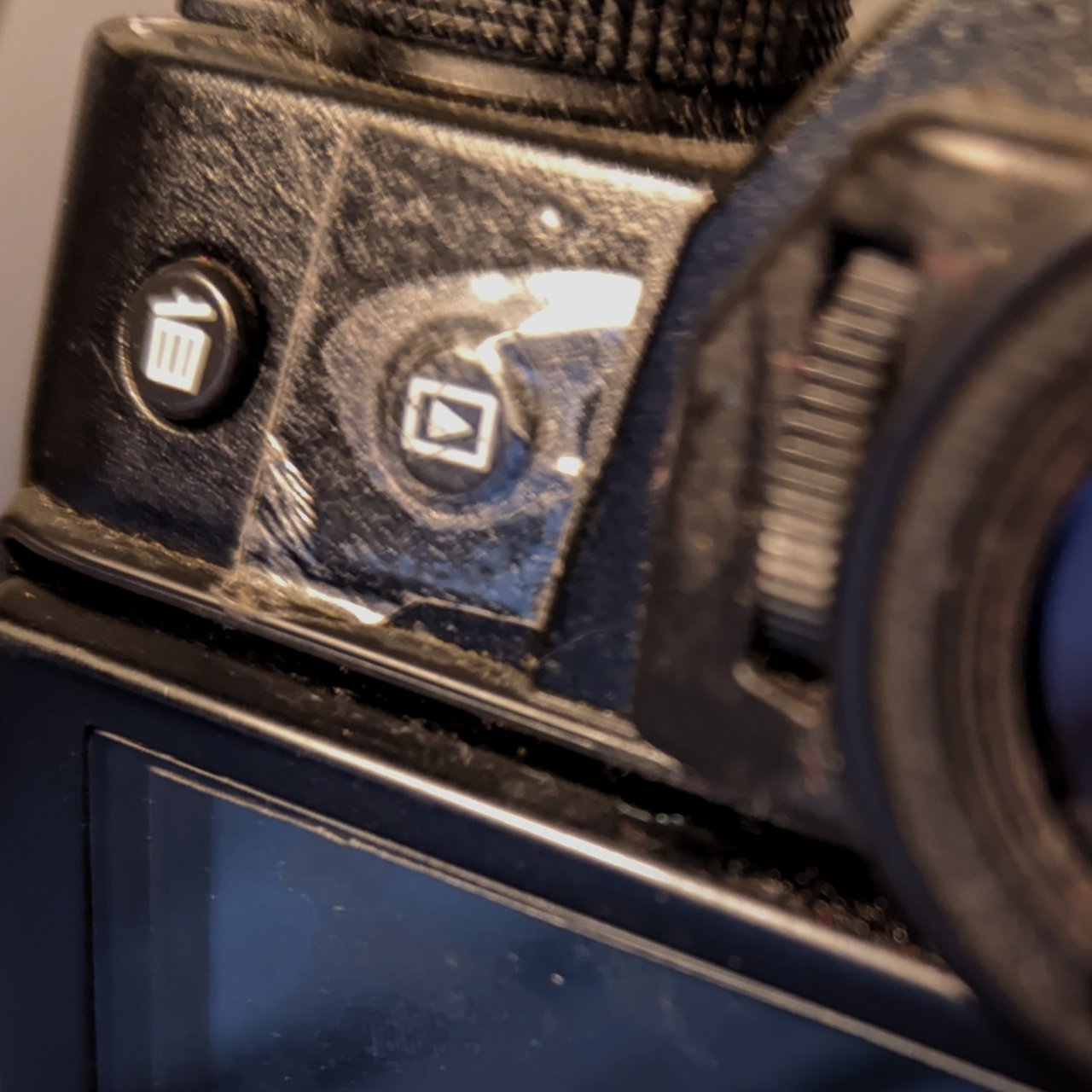

Hola! Me pasaba lo mismo con el botón, se giraba un poco y dejaba de funcionar. Estuve a punto de mandarla al sat, pero se me encendió la bombilla. Conseguí poner el botón en su posición y le planté un trozo de tesafil como puede verse en la foto, con un par😂. Pues bueno, de eso hace ya casi un año y va perfecto😅
Genio! Muchas gracias por la solución, así se va a quedar la mía también :cool:
