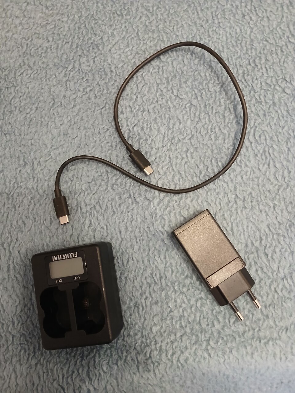

En la descripción de ese cargador doble, Fujifilm dice esto: “El cargador BC-W235 debe utilizarse junto con el cargador que viene con su cámara.”.
Y es lo que hago.
Que los hay más rápidos, puede, pero también los hay más lentos, y para mi es importante seguir las recomendaciones del fabricante.
Usar puedes usar todos, hasta uno USB 2.0 pero tardará mucho más en cargar.
El de la cámara no permite la carga de las dos baterías, tardará el doble
Una batería sola si la puedes cargar y tardará lo mismo que en cámara.
Mientras decides lo que compras no hay ningún problema en que uses el de la cámara salvo que tardará más en cargar dos baterías.

Fuji no hace magia y ni siquiera lo fabricará ella
Su cargador es de lo más cortientito, el típico USB 3.0 sin quick charge ni pd.
5 v y 3A forma parte de la especificación de suministro básico de usb3 (es lo mínimo que ha de soportar cualquier dispositivo que permita esa conexión, sin ser siquiera un cargador).
Quién carga la batería es el cargador de Fuji, no i fluye en nada el alimentador.
Lo único es que tenga la potencia suficiente para permitirle al cargador trabajar a máxima potencia
Si el de USB es de calidad y cumple las especificaciones que dice no tiene por qué haber problems.
Ese que te puse parece confiable
Si no te fias los de marca anker son muy reconocidos también, pero están más caros .

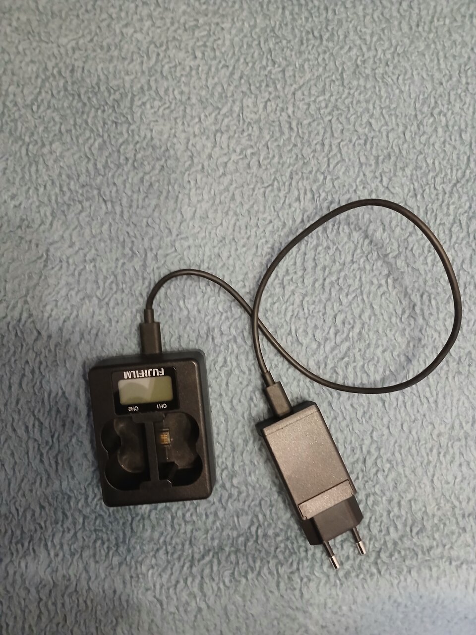

Mentira, yo llevo 2 años haciéndolo.
Puedes denostar todo lo que quieras a Fujifilm y sus recomendaciones, como siempre haces, insisto en que no sé que haces aquí, yo no le compraría nada a un fabricante que acabas siempre criticando por engañarnos y mentirnos, tú sabrás.

Como he dicho usar puedes usar cualquier cargador USB y todos suministran los 5v y cargarán tu dispositivo, la cuestión es en cuanto tiempo.
Si te molestas en coger tu cargador y leer sus especificaciones en el lateral verás que dice que su salida es 5v y 15w.
Si lees las del cargador de baterías verás que pone 27w.
Una batería durante la carga usa 7,2v o poco más y algo menos de 15w luego está claro que el cargador USB de la cámara no tiene potencia para cargar a máxima potencia ambas baterías, lo lo que vendrá a tardar el doble .
Eso es lo que he dicho y eso es lo que ocurre.
Que lo puedes usar si no te importa lo que tarde u funcionara perfectamente, pues si, también lo he dicho.

Porque el cargador que tiene el compañero es el propio de Fuji y los amperios,voltaje y control de carga lo ha hace ese cargador, se supone que siguiendo el ciclo adecuado para sus propias baterías.
El usuario no tiene control sobre eso.
Evidenteme, si resulta que el alimentador del cargador no suministra la potencia que requiere el cargador de Fuji (datos de la propia Fuji,,) y le suministra la mitad, lo único que puede hacer es cargar las batería lentamente.
Si tienes una sola batería si tendría potencia suficiente y es de esperar que lo haga a máxima velocidad, si tienes dos, será la mitad.

Hay varios tipos de cargadores lentos y rápidos, la carga lenta es más benigna con las baterías. Pero los equipos buenos (rápidos o no) controlan la corriente midiendo la temperatura para que la carga no sea tan agresiva (si el cargador es bueno).
El alimentador de pared cuanto más potente mejor; para suministrar la corriente necesaria en cualquier caso "cargador rápido o dos baterías a la vez", para uno lento de una sola bahía vale uno de móvil convencional 17-24W (si utilizas este en un cargador rápido o con dos baterías la carga será lenta y sobre cargaras/calor el alimentador). Con uno de 67W en el resto de los casos es suficiente/sobra (como han dicho por ahí).
Mi recomendación es que si quieres que te duren más las baterías uses cargadores lentos o inteligentes buenos. Tengo en uso tres cargadores; uno de emergencia original de Fuji en la maleta, y un Nitecore doble bahía para uso habitual que antes usaba con un alimentador de 24W y ahora de 67W. Y uno Llano (rápido dos bahias) que llevo de viaje con el alimentador del móvil de 67W, le puse (probé) el de 24W y parpadeaban los Led porque no le llega la chicha suficiente.
Y otro aviso más ; comprad alimentadores de marcas reconocidas, porque en los Chinos venden mucha morralla que dice que saca 120W, a saber que saca, si pasa los controles de seguridad CE y no te prende la casa fuego.

Sí, lo trae para conectar la camara a la corriente. Pero yo me compré el cargador oficial para cargar las baterías directamente a la corriente, porque no me fío de cargar la cámara, no se recomienda. Por eso quiero un adaptador para el cargador.
Si, pero lo que digo es que el que se usa para cargar la camara directamente se puede usar con el cargador externo de las dos pilas, se desenchufa y se vuelve a enchufar.
Edito: creo que ya lo habia dicho @marioman, yo hago como el de hecho.
Edito2: ilustro con fotos, antes y despues de enchufar
