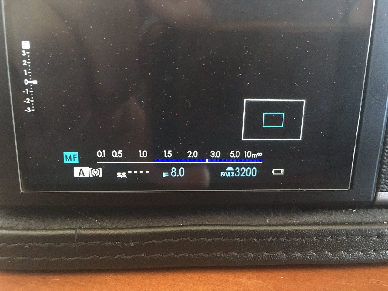

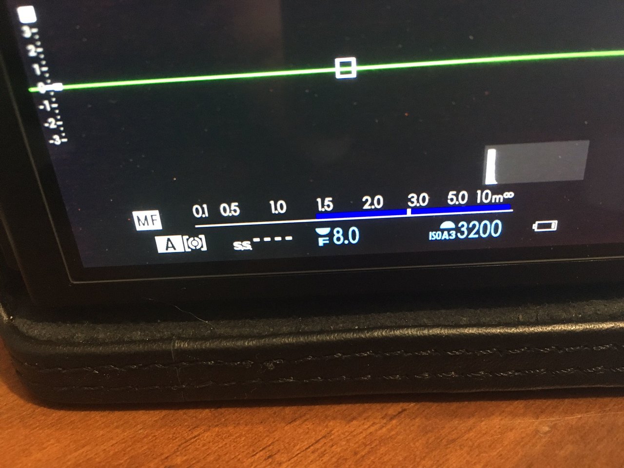

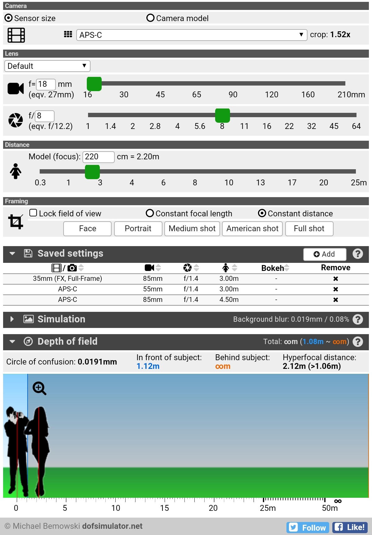

Si que hay algo raro porque como puedes ver en mi XT2 a 18mm con f8 en PdC basado en Película si se aproxima al infinito es la primera foto si se acerca al infinito (que no llega) y por pixel se aleja mucho de los valores reales.

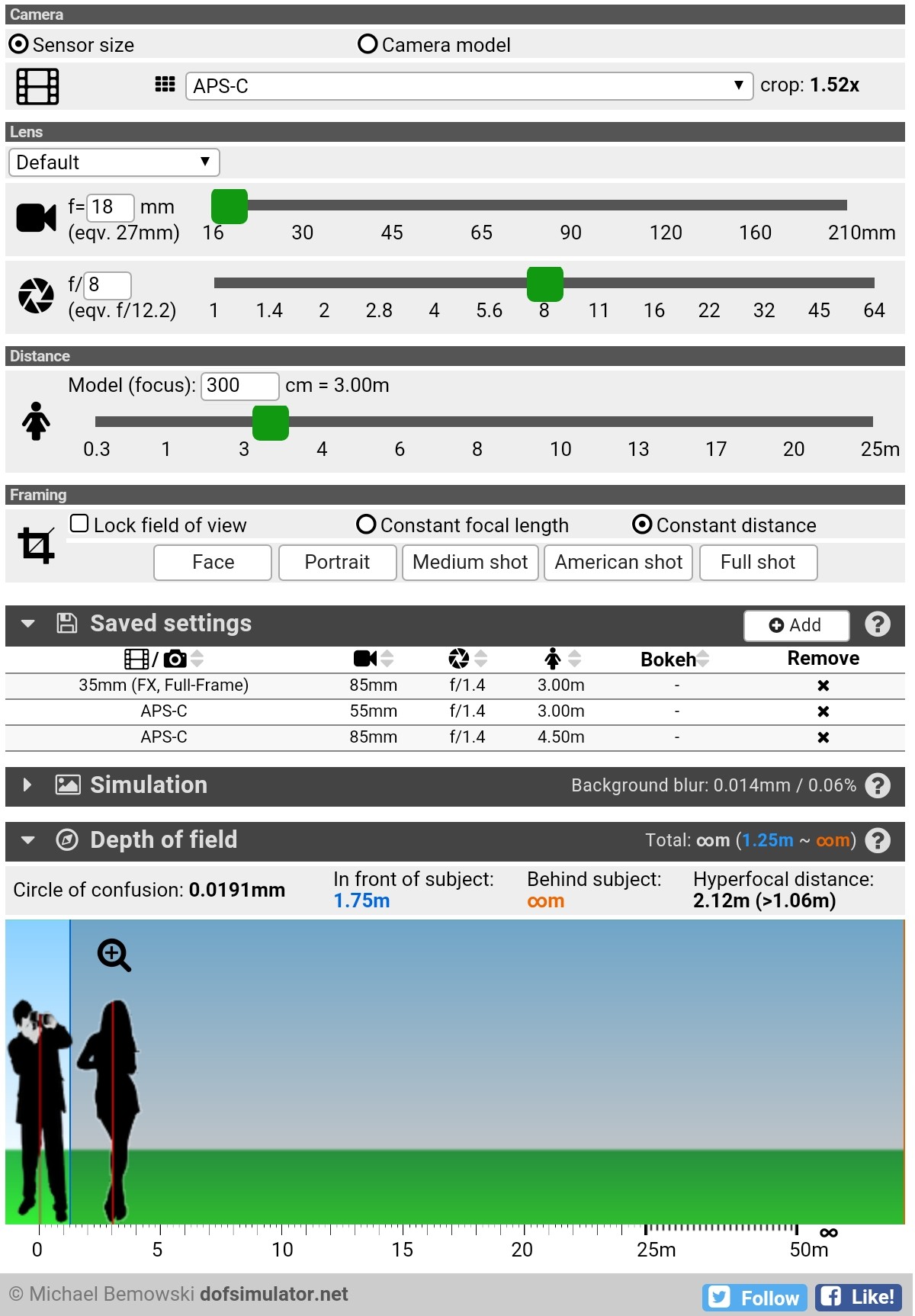

En el DOF Simulator indica que tienes PdC a esa distancia hasta infinito.
Puede ser una mala indicación, pero no entiendo que en la realidad no esté enfocado el infinito cuando esto depende de la óptica.

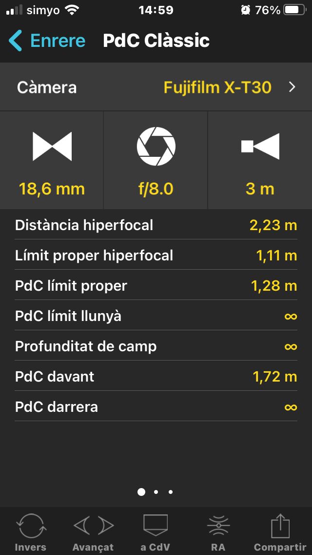

De todas formas no entiendo por que a ti te da 3 metros y a mi en PhotoPills me da 2,09....
Cuando estamos en los mismos parámetros: 18mm, f8 y mismo factor de recorte 1,5...🤔💁‍♂️

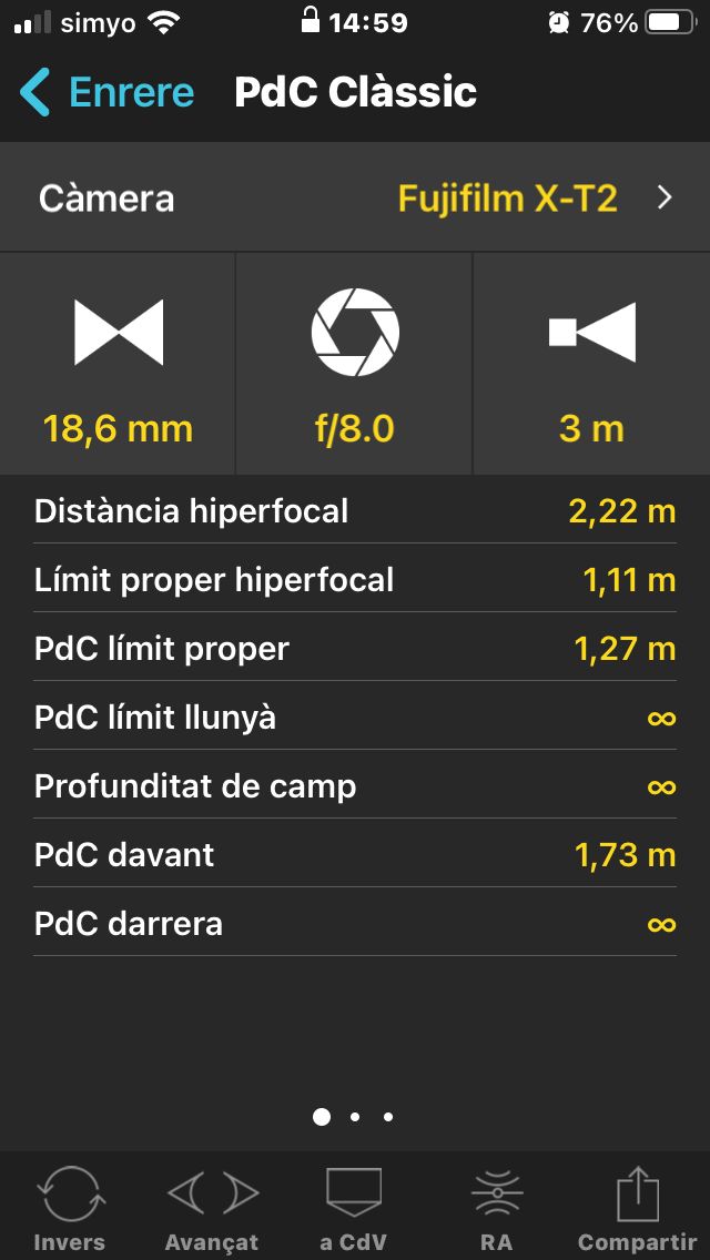

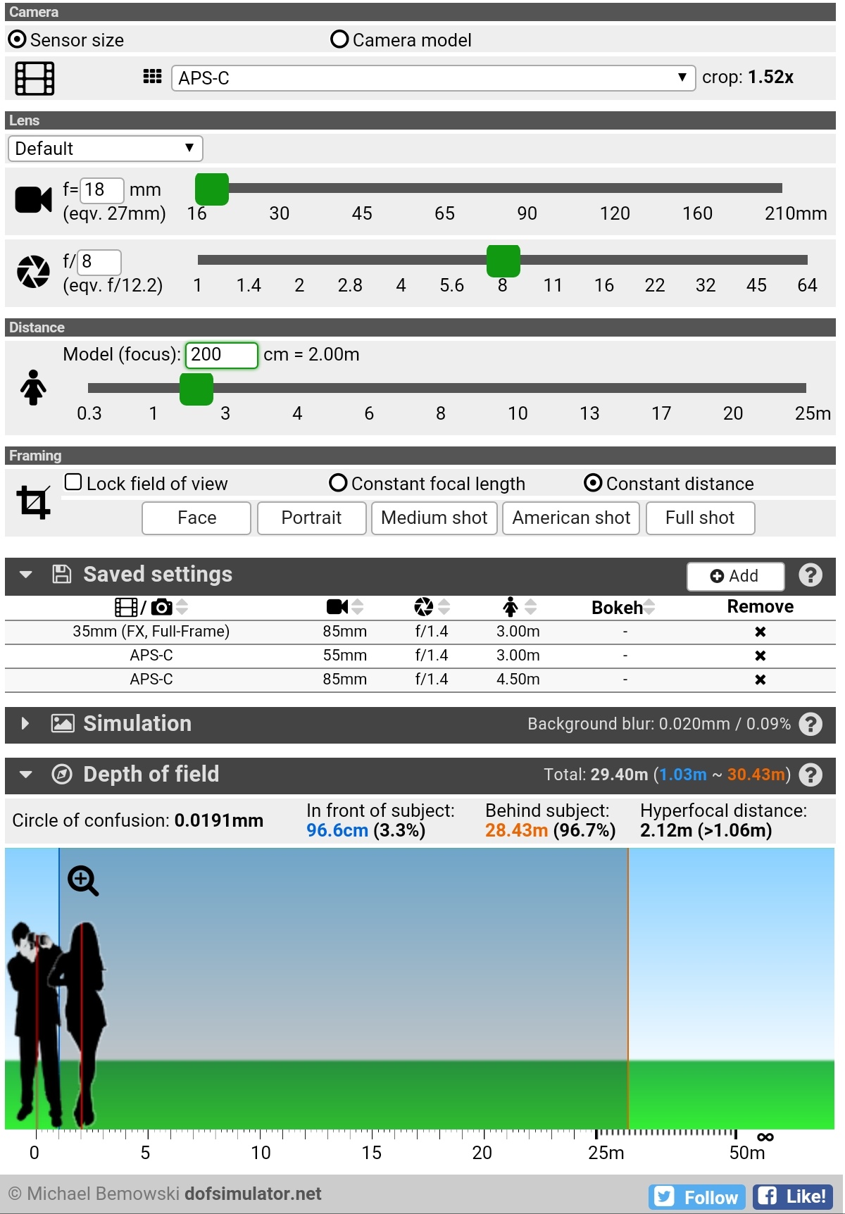

Yo lo he puesto a 3m sin mirar si se podía poner a 2m, pero te pego el de 2m que no te llega a infinito. Yo uso hace bastante esta aplicación y me da datos bastante fiables...
Ver el adjunto 63003
Entonces los datos que me está dando PhotoPills no están bien, no?! Porque si tu, enfocando a 2 metros tampoco consigues foco hasta infinito...
Pues PhotoPills si lo tengo bien configurado...
En PhotoPills, la diferencia entre la X-T30 y la X-T2 es despreciable.

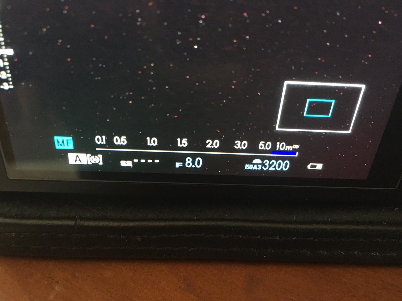

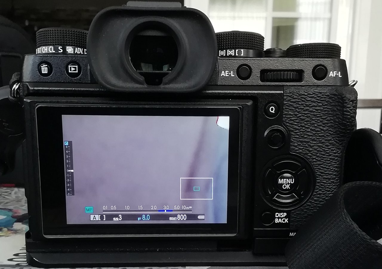

Cuando llevo el enfoque al infinito, la PDC empieza en la hiperfocal, todo cuadra en mi caso.
Me he fijado que si llevas más allá el enfoque, la línea blanca se hace más delgada y a medida que avanzas se reduce la PDC anterior al punto de enfoque.

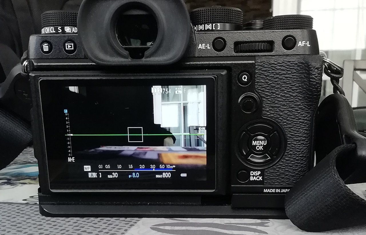

Pero es que a f8 y a 18mm( que supongo que es lo que estás usando, la hiperfocal está en 2,09 metros. Eso es lo marca PhotoPills
Estoy usando 18,6mm, con el XC 15-45mm es difícil clavarlo a 18mm.
A 18,6mm la hiperfocal es 2,23m, y fíjate donde empieza la zona azul en la primera foto.
Si claro. Pero porque estás enfocando a 10 metros o el infinito. La rayita blanca marca dónde estás enfocando y la zona azul la distancia entre la cual está todo enfocado... con lo cual la rayita blanca la deberías poner en el 2...
O eso es lo que tengo yo entendido. Si me estoy equivocando, que alguien me corrija, please.

A infinito.
Pretendía comprobar que la PDC que me marca la cámara en azul se corresponde con la información que me da PhotoPills.
Y se corresponde, enfocando a infinito, la zona enfocada empieza en la hiperfocal (en este caso 2,23m).
Aunque todo esto es aproximado.

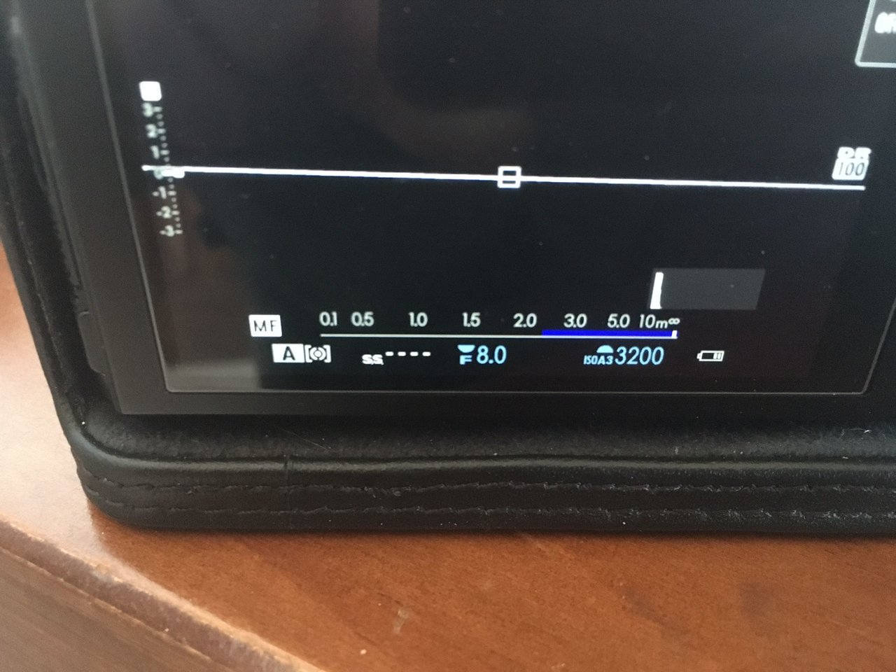

Poniendo el enfoque en infinito, la cámara me indica la PDC próxima a 2,23m, aquí bien.
En cambio, si pongo el enfoque en 2,23m, debería tener una PDC hasta infinito y no la tengo, tengo que enfocar unos 40 o 50cm más allá, por debajo de 3m, para que la PDC llegue a infinito.
Supongo que hay algún factor más que me está afectando, lo mismo es un error de cálculo de la cámara, pero bajo mi punto de vista es aceptable.

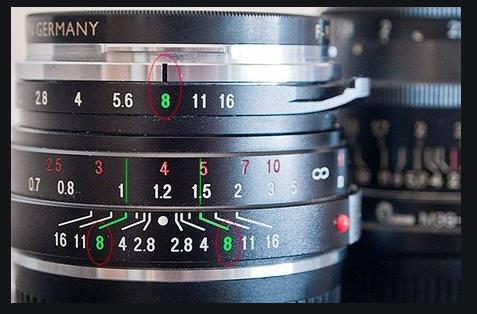

Ponías el símbolo de infinito en el diafragma correspondiente y el punto te marcaba la hiperfocal y enfocando a la distancia marcada en el punto, te asegurabas que salía enfocado entre infinito y el otro punto que te marcaba la escala del diafragma.
